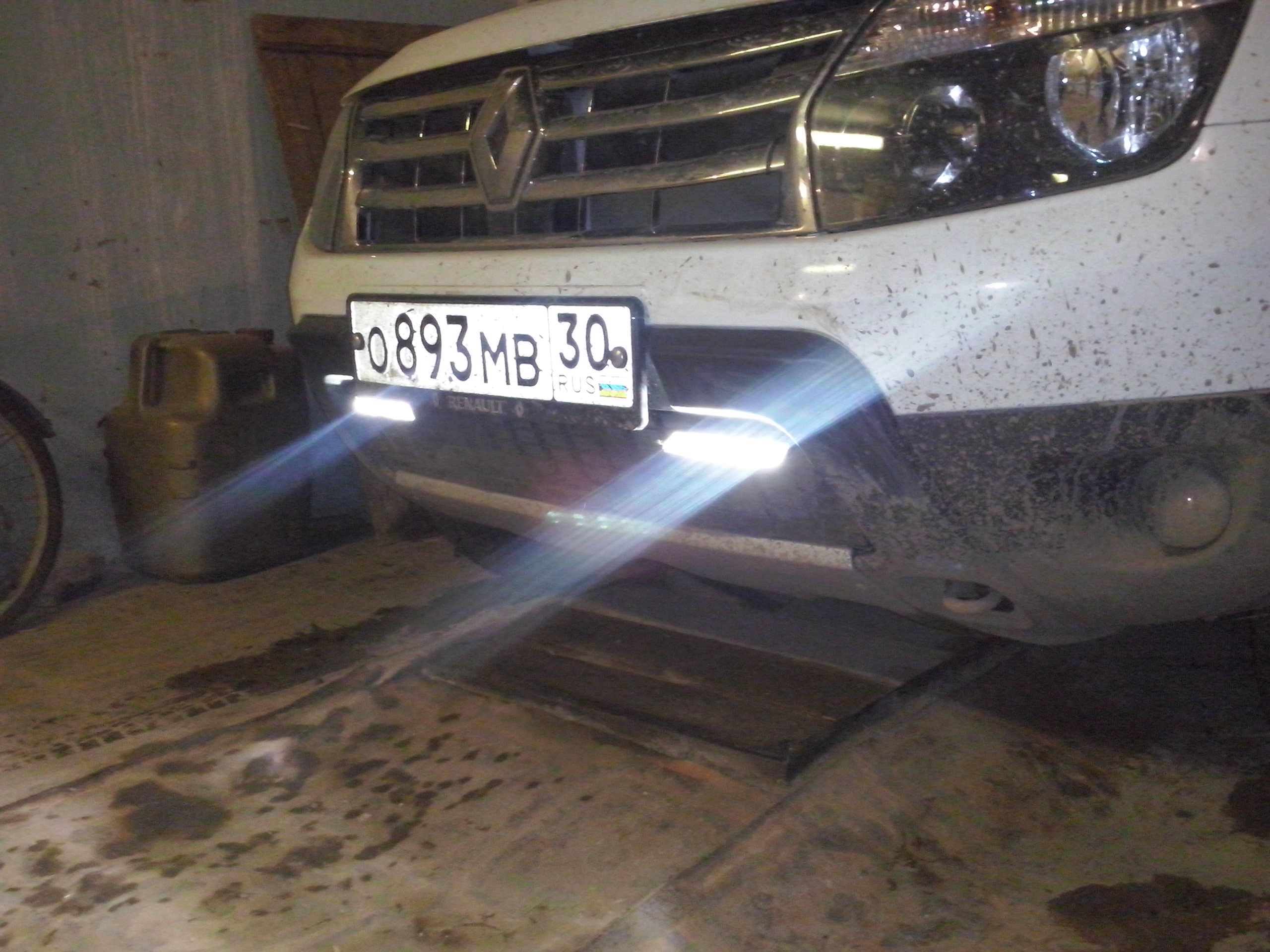

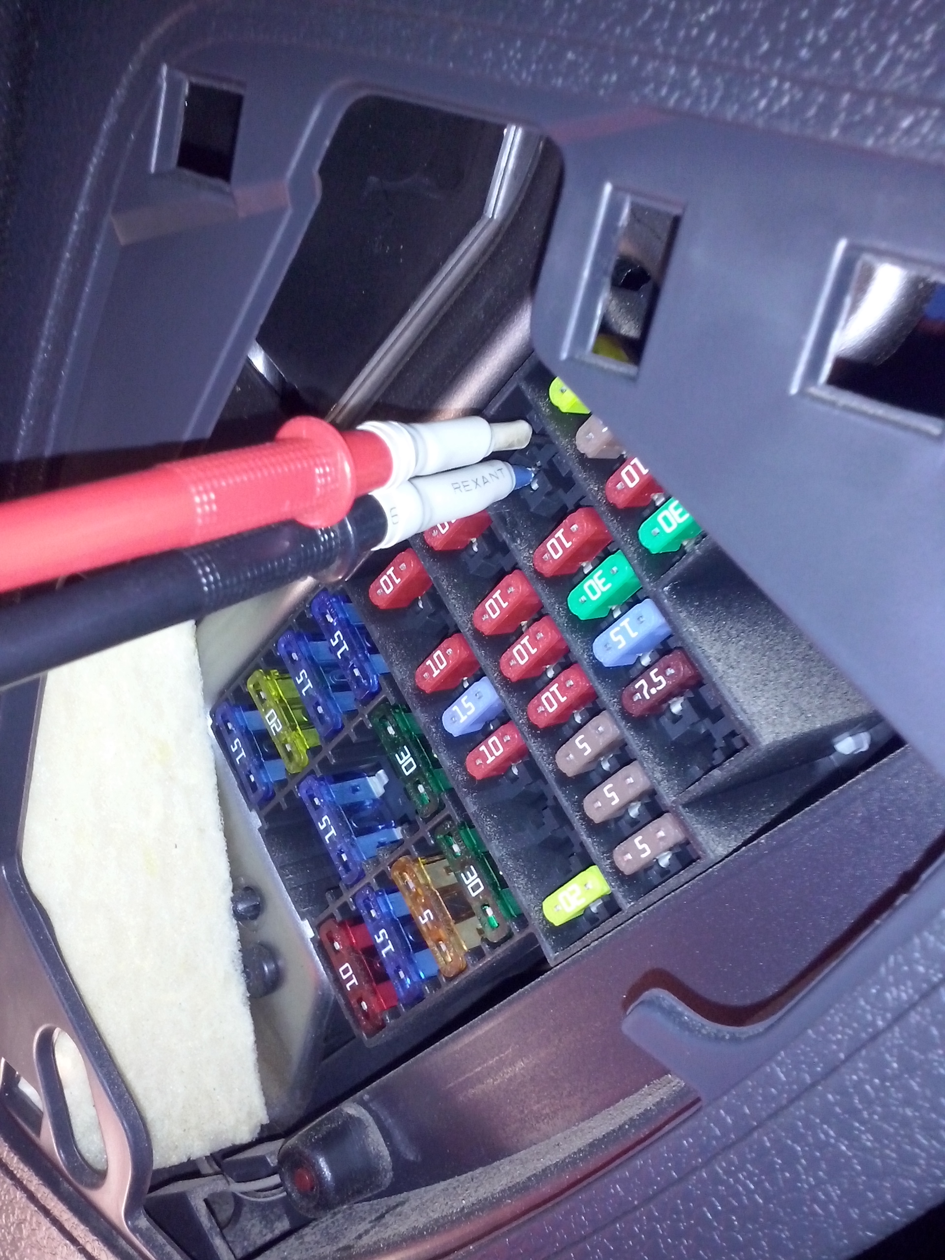

Сегодня поставил себе ДХО OSRAM - четырех диодные лампы. Зажигание брал с реле бензонасоса. Заодно проверил потребление по току, обмотки реле насоса. Отдельно проверит потребление ДХО в рабочем состоянии. В общем ДХО кушают 1,2 А. Через предохранитель F2 ток 0,25 А. Замерил от нечего делать, просто для уверенности не перегружу ли цепь обмотки реле насоса.
