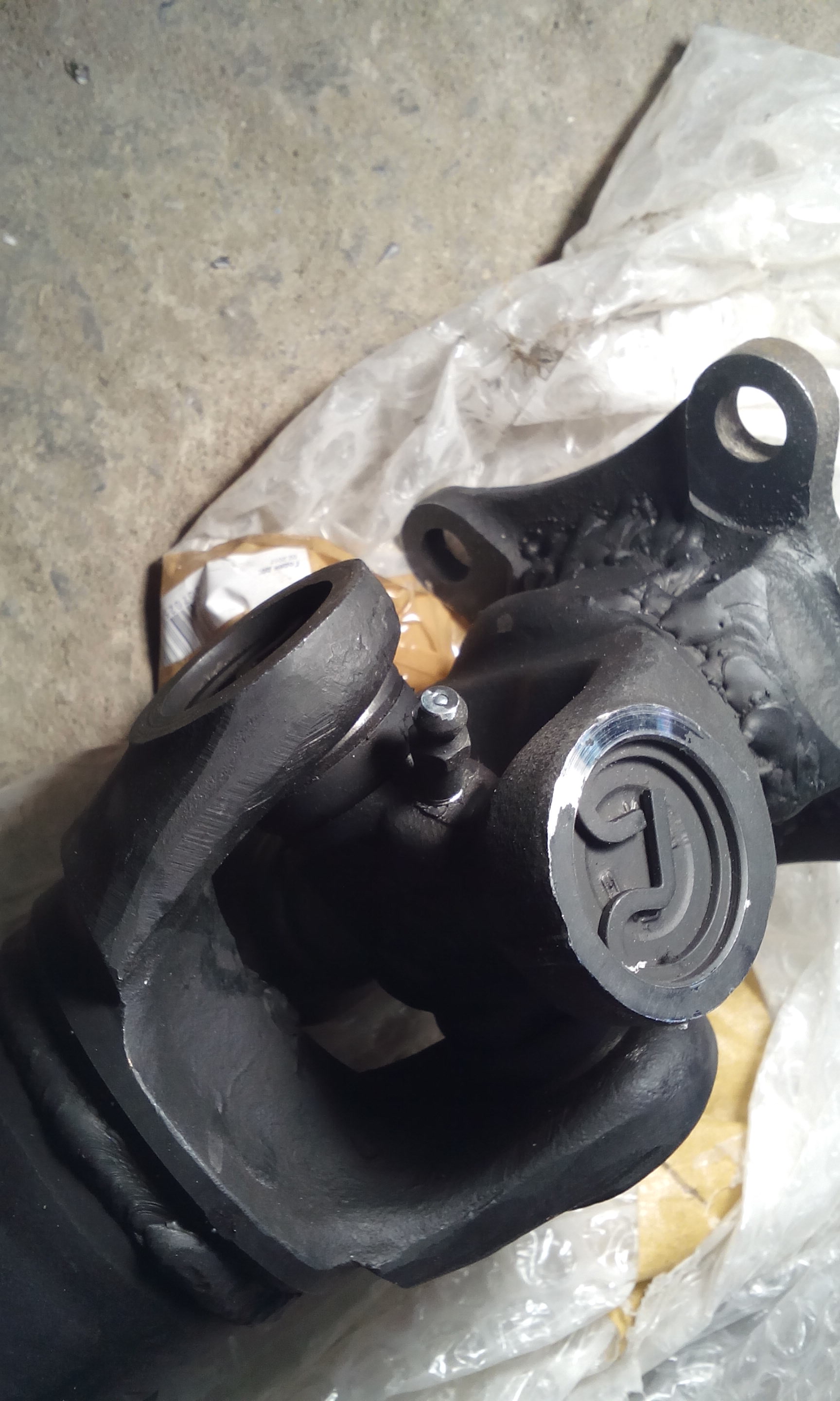

Доброго времени ребята! Ну вот получил сегодня карданный вал из ремонта. Крестовины поставили со стопорами и масленкой GU-1100, на флянцы привалили вилки под них, на самой трубе похоже только развернули под размер чашек крестовины посадочные отверстия, и нарезали канавку под стопор. Все нормально. Проверил на скорости до 100км.ч, ни чего не бьет, ни гудит, дальше не разгонял, снег у нас сильный пошел. Стоимость работ составила 15, 457рубликов. Вполне доволен. Новые крестовины и стоят сущие копейки, и сами по размеру больше наших штатных. http://www.kvs-samara.ru/ Отличная фирма! Был ньанс с отправкой. Ребята отправили в Димитровград, а на терминале Деловых Линий отправили в Ульяновск. Я конечно всех на уши поднял. Ребята с Кардан Вал сервиса поехали на терминал, и сделали перенаправление груза, за что им Огромное человеческое СПАСИБО!!!

К слову. Родная крестовина 19х55,5.
GU-1100 26.97x74.6. Форд Транзит.
Конечно же и к трубе приварили новую вилку, но сделали это намного аккуратнее, чем приварку к фланцу. В родные миниатюрные вилки такие крестовины не поставишь.
