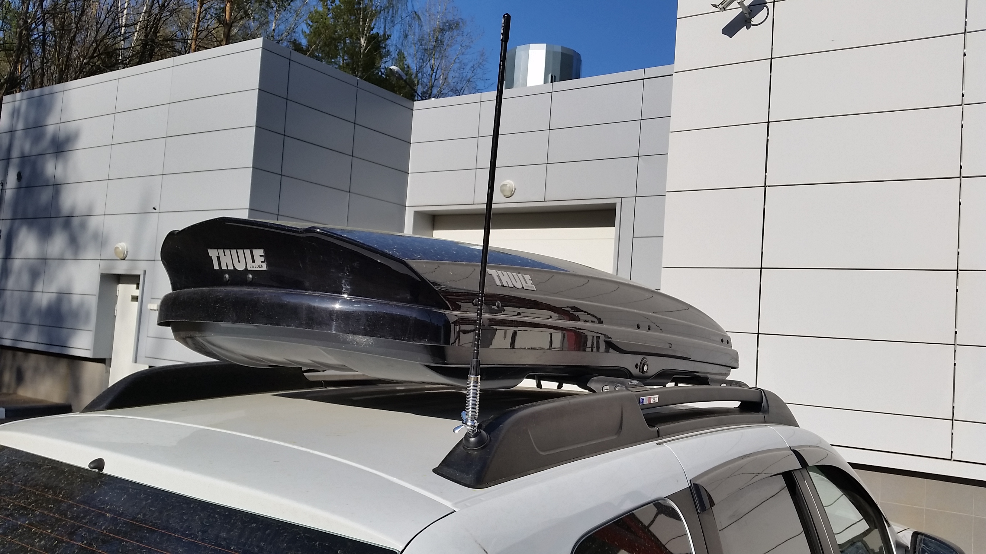

Я много радеек перебрал, вернулся к первой своей станции, мегаджет 3031. На фотке видно её немного.
И антен перебрал несколько. Пришел к Сирио Т3-27. Врезал в пластик, массу подвел от крепления реленга.
Качество связи устраивает.

Filin - Max, понравилось, как стоит антенна. В плане дизайна.
Но, есть вопросики :
- как вводил кабель в салон?
- как делал массу под основание антенны? Лентой?
- какой КСВ получился?
- сложится антенна горизонтально ( если поставить 1.5 м) ?
