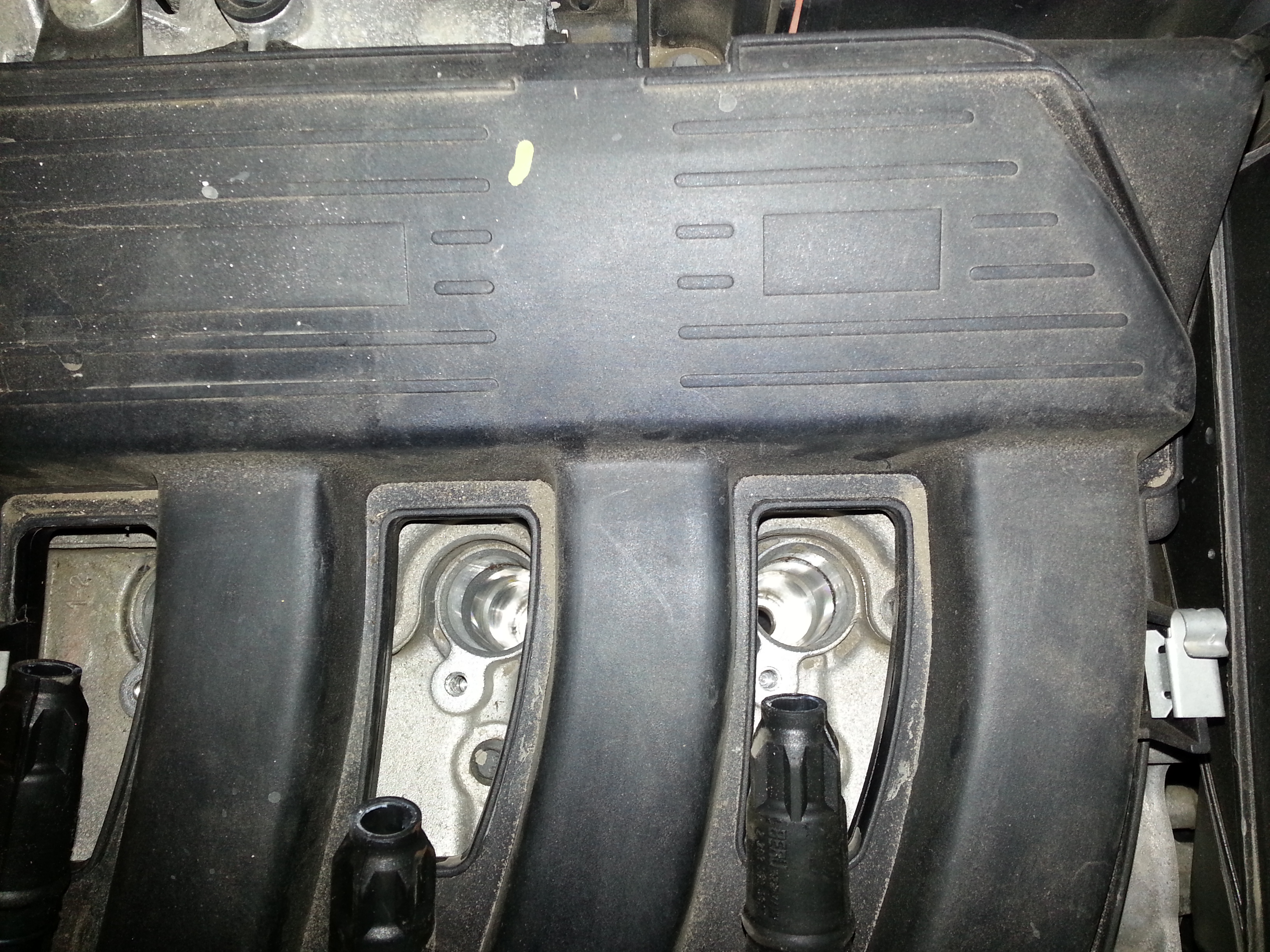

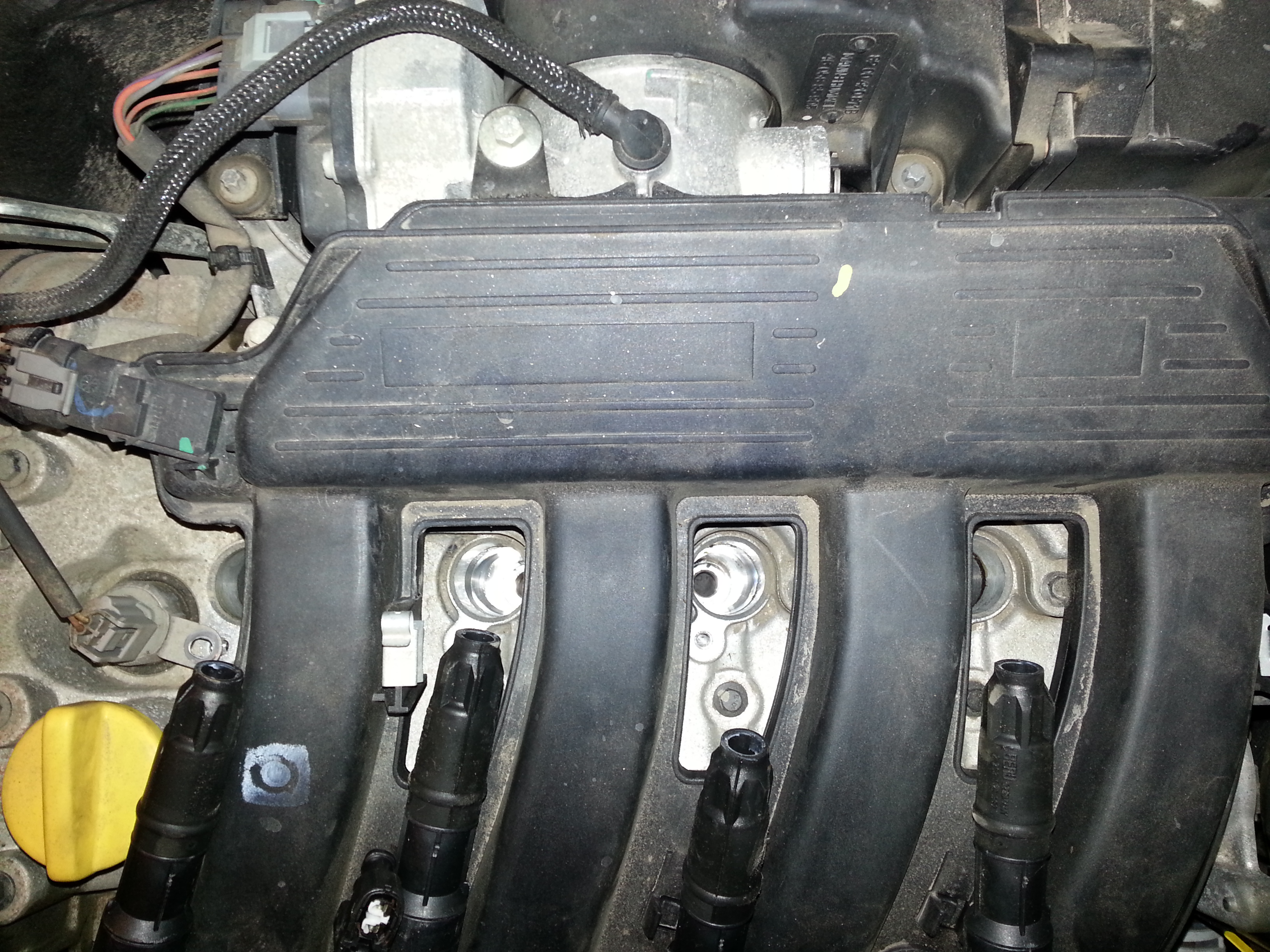

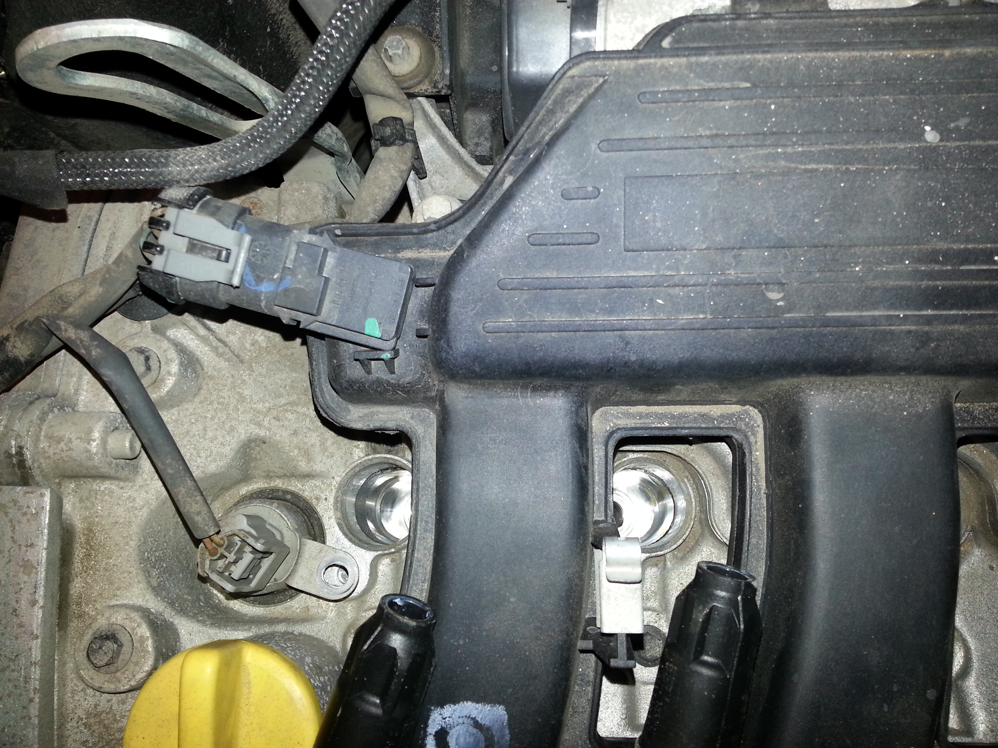

А с чего он должен выключаться? У меня при работе на ГАЗе даже бензонасос молотит... что позволяет незаметно-погоршково во время движения спокойно переёдти с одного топлива на другое и обратно...
А катушки зажигания не могут быть? У меня подтраивал, а оказалась в колодце вода. А потом еще и замена одной катушки.
Илья468, колодца и катушки в идеале... смотри фото. Состоянии старых свечей. Свечи снял перед послепростойным запуском (декабрь 2014).
