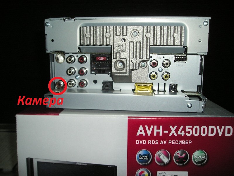

Посмотреть разъемы на задней стенке магнитолы
Вот.

Sapsan, а что за два уруглых-жётых "тюльпановые" разьёмы-мамки торчат?
Там же написано - Vin, Vout
Бедновато у пионера со входами.
Судя по видео включения задней Vin четко привязан к задней камере, а то бы идея с реле прошла.

Сообщение от as73 Посмотреть сообщение
Нет, на камеру отдельный, коричневый

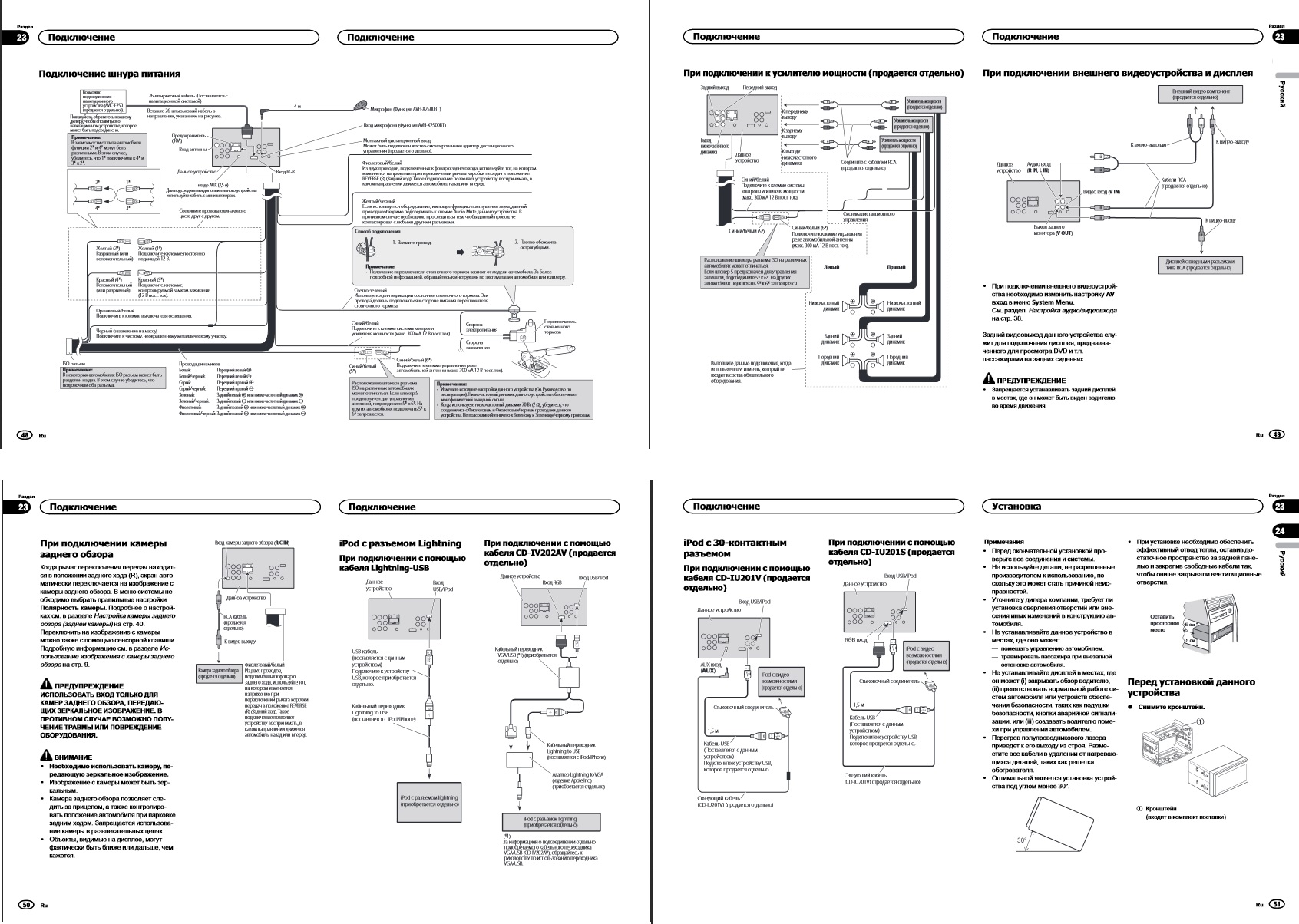

Ссылка на мануал http://www.caraudio-image.ru/manuals...VH-X2500BT.pdf

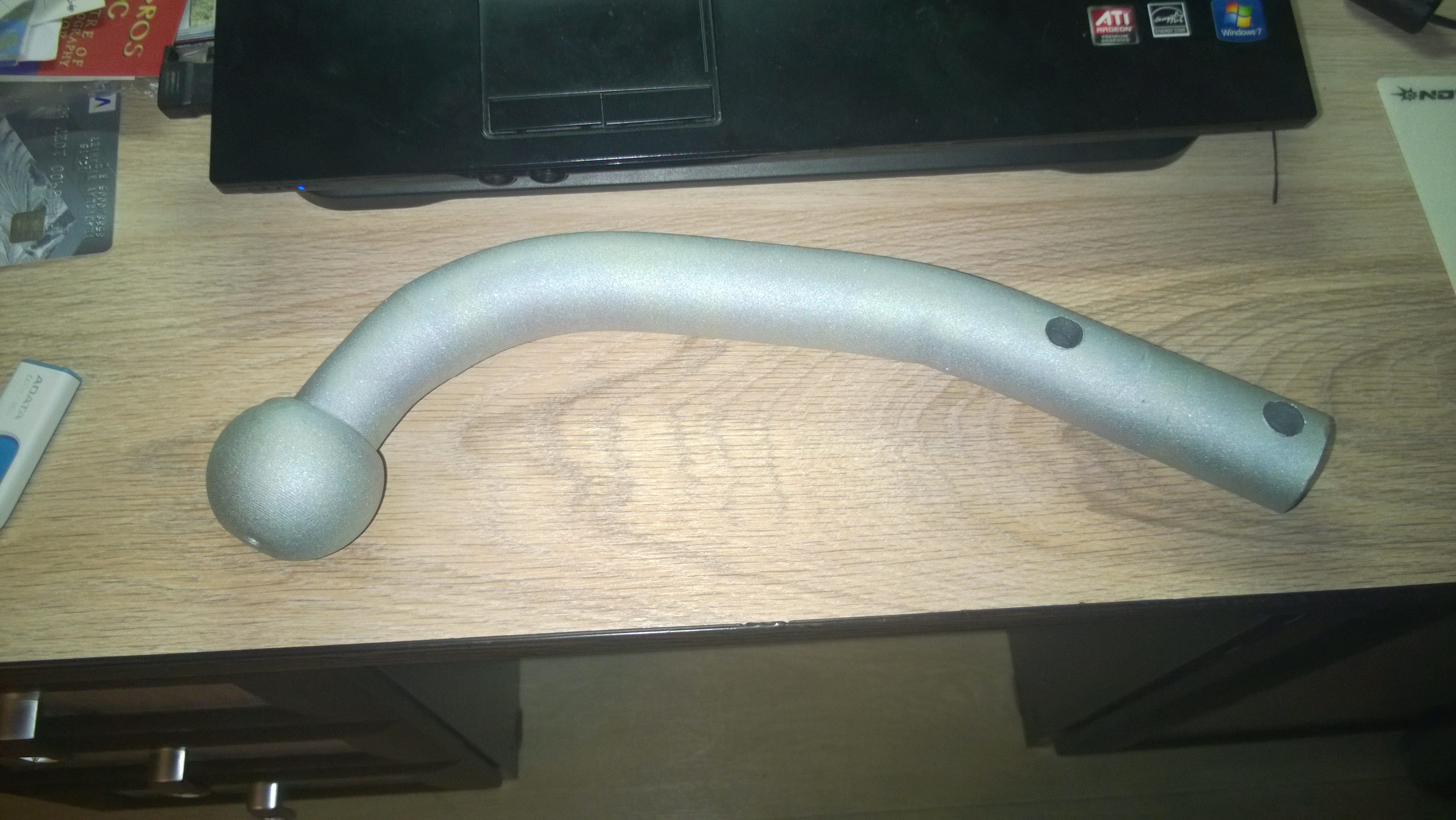

Саш, кручОк готов...

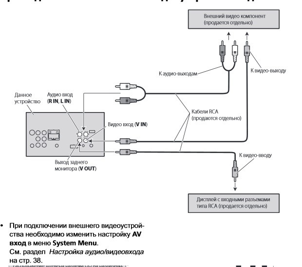

Вот блин, советчики, а может все таки прежде чем советывать и указывать мануал кто-нить прочитает? http://www.caraudio-image.ru/manuals...VH-X2500BT.pdf
Для камеры только один вход и все, можно вероятно использовать и тот что все здесь пытаются указать, но только через еще какую-нибудь дополнительную приблуду... Не видит он через него камеру напрямую...

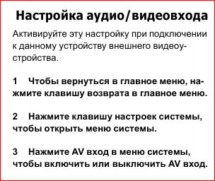

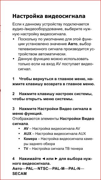

Примечание со стр.38:

Камера NTSC (в настройках магнитолы три режима PAL/NTSC/Auto так что камера фиолетово)...
Влад, не всегда Auto помогает распознать сигнал... зависит от множества причин, слабый сигнал, помехи... так что лучше конкретно указывать сигнал.
