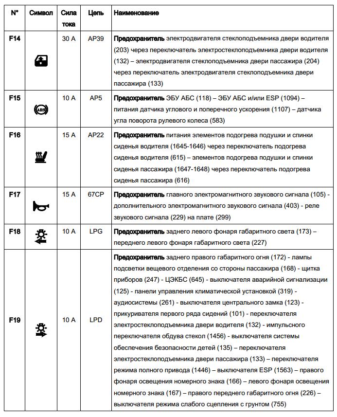

По умолчанию Предохранители салонного блока
Данные взяты из Электросхемы Dacia Duster
ps На фото есть косячек... Не указаны некоторые предохранители.
Для тех машин, у которых на крышке блока предохранителей нет обозначения, можно распечатать и вклеить бумажный вариант. За предоставленный файл поблагодарим нашего коллегу-террановода Dima_Tr с дружественного ресурса http://terrano-club.ru/threads/blok-...e-7#post-34693

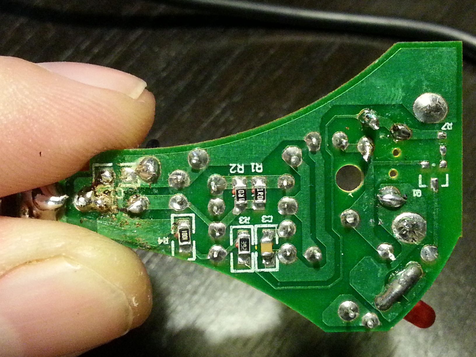

Помогите переделать стабилизатор MC34063A с 6,7В на 5,0В.

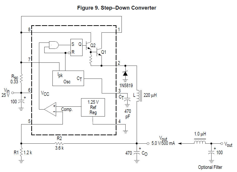

Дим, а на выходе точно 6,7В. Судя по номиналам резисторов должно быть 6,125В
Замени резистор R3 3,9к на 3,0к и получишь на выходе 5В.
Вот типовая схема включения. Напряжение на выходе = 1,25*(1+(R2/R1))
Старый 12.04.2015, 23:01   #291
Сообщение от сова Посмотреть сообщение
Поставил 2,95кОм. Выход - 6,4В
Старый 12.04.2015, 23:03   #292
aca300
Аватар для aca300
Авто: Лада Vesta АМТ
Сообщений: 1,901
Коллеги, где можно купить универсальную печатную плату с отверстиями? Мне впаять детали и перемычки. Не очень охота связываться с травлением.
Я против ксенона...
Старый 12.04.2015, 23:06   #293
Митинский РадиоРынок. Или магазины типа Чип и Дип.
Старый 12.04.2015, 23:13   #294
Видимо, ещё кондер менять надо.
Или R4 поднять до 1,2кОма?
Последний раз редактировалось dg972; 12.04.2015 в 23:19.
Старый 12.04.2015, 23:30   #295
сова
Аватар для сова
Регистрация: 21.12.2013
Адрес: Новая Москва
Сообщений: 304
сова сова
Тогда надо искать неисправность. Может конденсатор на выходе емкость потерял.
Дим, а ты без нагрузки напряжение меряешь?
Старый 12.04.2015, 23:32   #296
Угу. Стабилизатор же...
Старый 13.04.2015, 00:01   #297
сова
Аватар для сова
Адрес: Новая Москва
Сообщений: 304
сова сова
Попробуй дать небольшую нагрузку.
Старый 13.04.2015, 00:19   #298
Отлично работает! От 4,92 до 5,04В в зависимости от напруги на входе. Спасибо, Юр!
