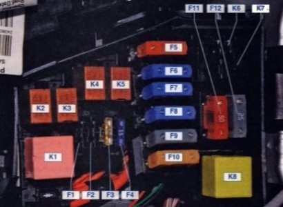

Сообщений: 1,901
"+" можно взять с реле К4 с 1-го выхода (если не ошибаюсь, правая снизу на перевёрнутом реле). У меня к этому реле подключен провод управления реле для ПТФ (я их использую как ДХО). Включаются только после запуска двигателя.

Сообщение от JackAB Посмотреть сообщение
Слышал, что ДХО выключается при поднятом ручнике. Хочу подключить инвертор от аккумулятора, через реле, чтобы работало только при заведенном двигателе. Есть мысль взять управляющий ток с прикуривателя, только вот думаю прийдется сопротивление вешать...
Штатные ДХО ручником не выключаются. В моём спитче вообще о ПТФ сказано. Если нужен управляющий "+", то с реле его проще всего взять.

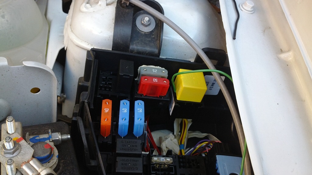

а на желтом реле вроде плюс появляется после замка зажигания...и достаточно толстые провода...
На этом?

Valera Valera Valera Valera
да. теперь в теме 2 фото- вариантов мало.
