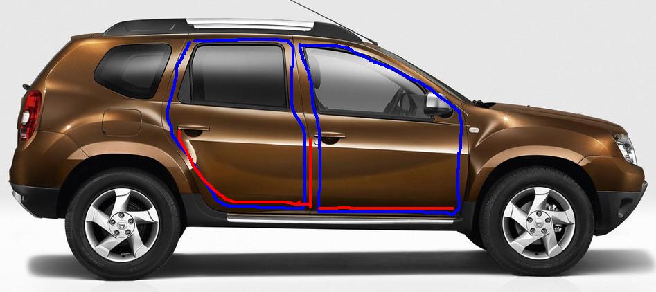

Бумагой тестить не пробовал, а надо бы. Но буквально недавно обратил внимание на штатный уплотнитель. Оказывается резинка на двери у меня только до половины двери идет. Снизу а потом ничего... Это так положено? У кого как?

Это так положено
Да.

Непонятно. Почему? Говорили, что 4х4 имеет двойную линию уплотнителей на дверях. И где она?
Сергей
Старый 12.01.2013, 18:37   #8
Сообщений: 20,022
как-то так

как-то так
Синем это на кузове, красным- на дверях. Правильно?
---------- Сообщение добавлено в 20:03 ---------- Предыдущее сообщение размещено в 20:03 ----------
Синим))))
Сергей
Старый 12.01.2013, 19:05   #10
да

У меня уплотнитель передних дверей есть на Привележе 2.0 АКПП
- тоесть резиновый уплотнитель наклеен не только на кузове, но и на самих дверях ?
Как на полноприводном ( см. схему выше )
