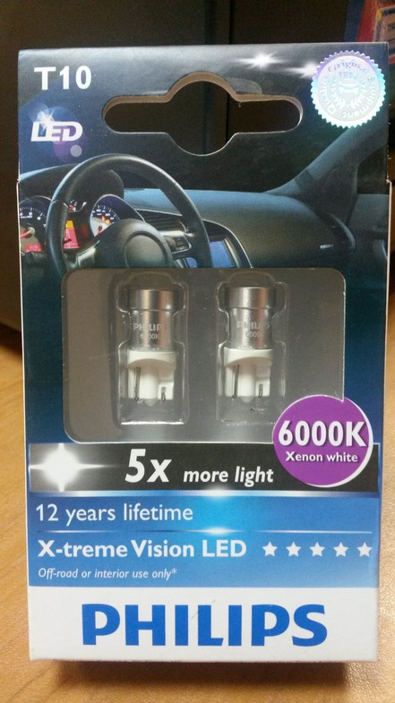

Новые лампочки в габариты
Philips 12966
Лампа WBT10 1LED 6000K W5W 12V-1W (W2,1x9,5d)
Светят ярко. Посмотрим на сколько хватит....
цена вопроса - около 800 руб за пару.

Светят ярко.
Ближний можно не врубать? За ДХО сойдут?
БОРТОВИК
Старый 10.09.2014, 12:19   #256
Сообщений: 9,942
Ну я все же включаю с ними ПТФ ( с ксеноном ) .... Но лично я бы ездить как с ДХО с ними не стал... Мне кажется не настолько они яркие
