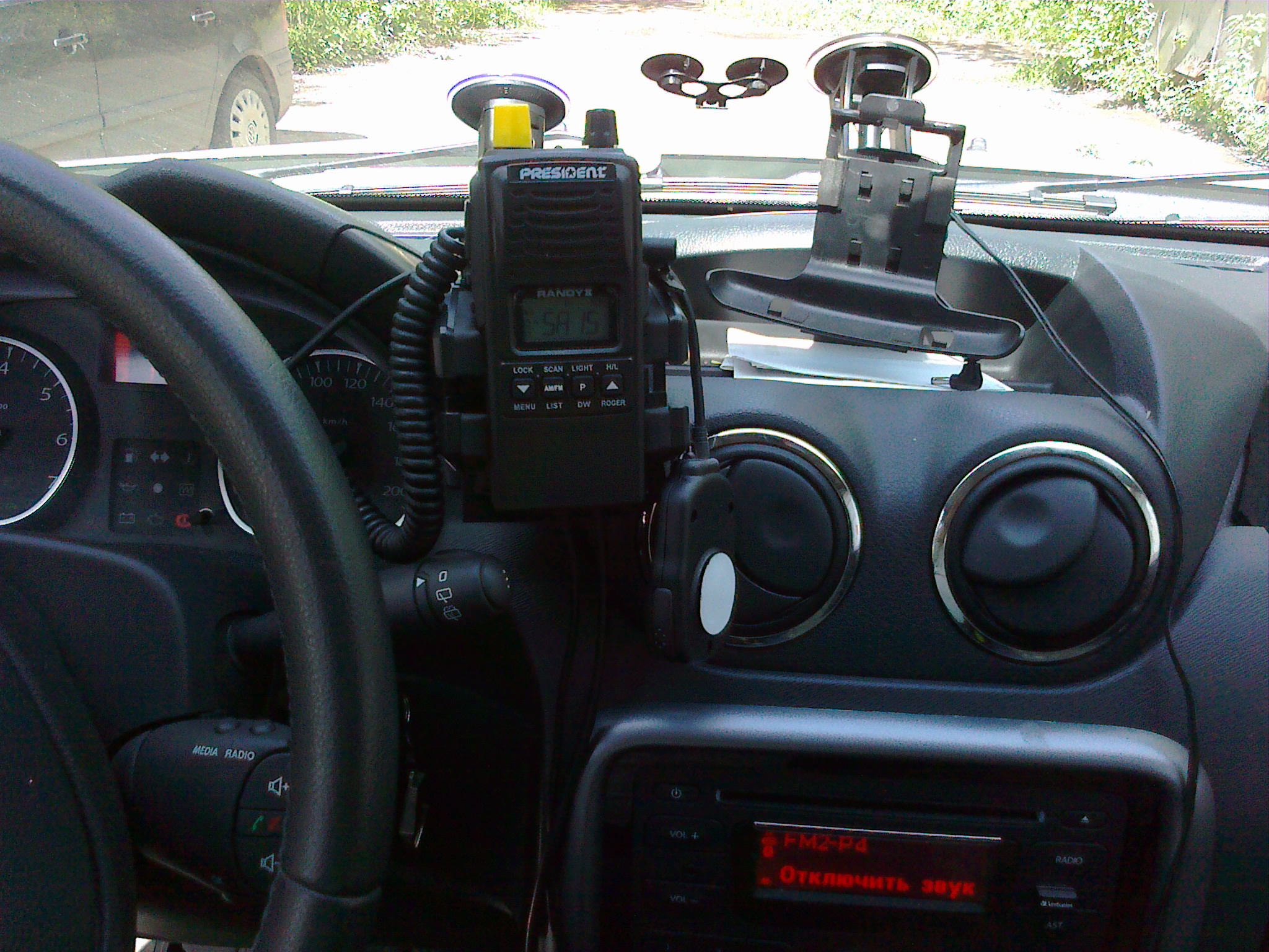

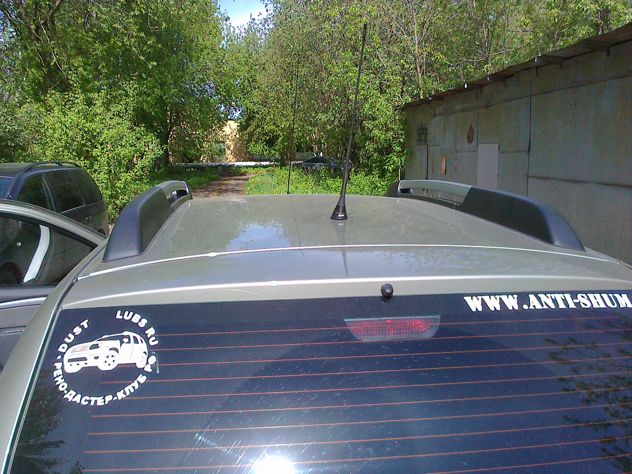

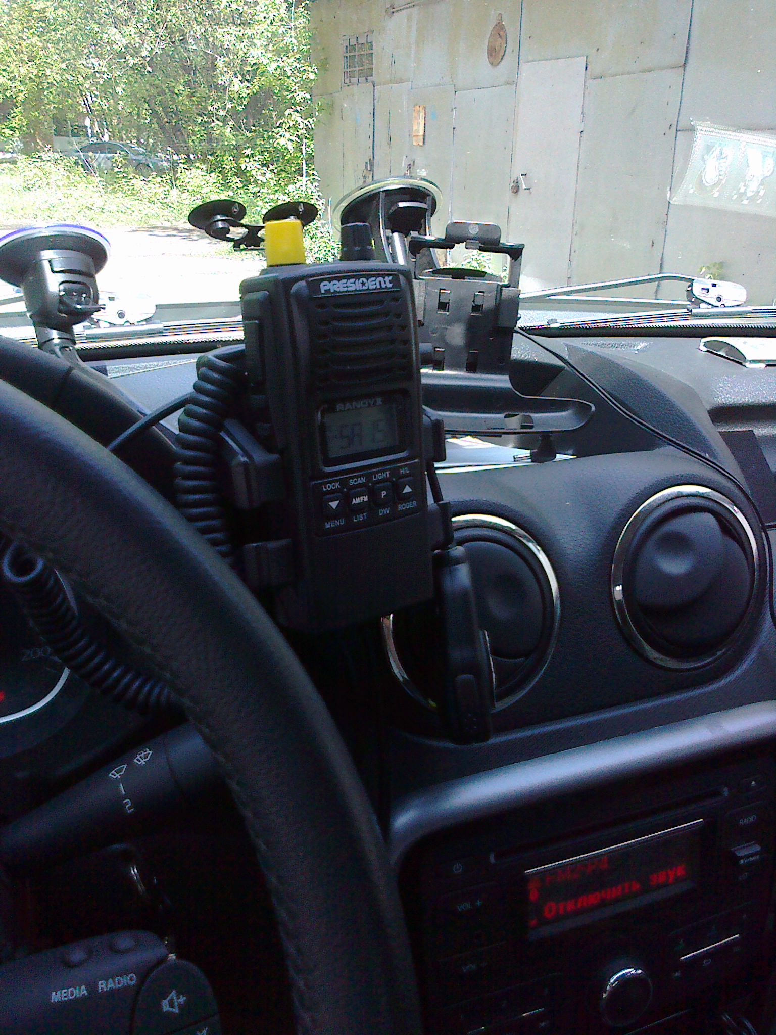

В продолжении темы немножко фото:
ID:	28002   Нажмите на изображение для увеличения
ID:	28003   Нажмите на изображение для увеличения
ID:	28004   Нажмите на изображение для увеличения
ID:	28005   Нажмите на изображение для увеличения
Старый 15.05.2014, 12:55   #233
bva63
Аватар для bva63
Адрес: МО, Фрязино
Сообщений: 408
bva63 bva63
Снимал телефоном, качество не айс.
Попробовал снять показания КСВ-метра при измерениях и настройке- нет резкости.
Завтра возьму фотик и попробую им снять. Будет интересно.

bva63, Я то думал Вы выбрали данную антенну, чтобы поставить вместо штатной. Честно скажу я бы не сделал дополнительную дырку в крыше, уж лучше нержавеющее крепление на рейлинги. В случае чего купил новую пластиковую заглушку и все.
Ну как говорится на вкус и цвет, товарища нет. За фотки большое спасибо!
