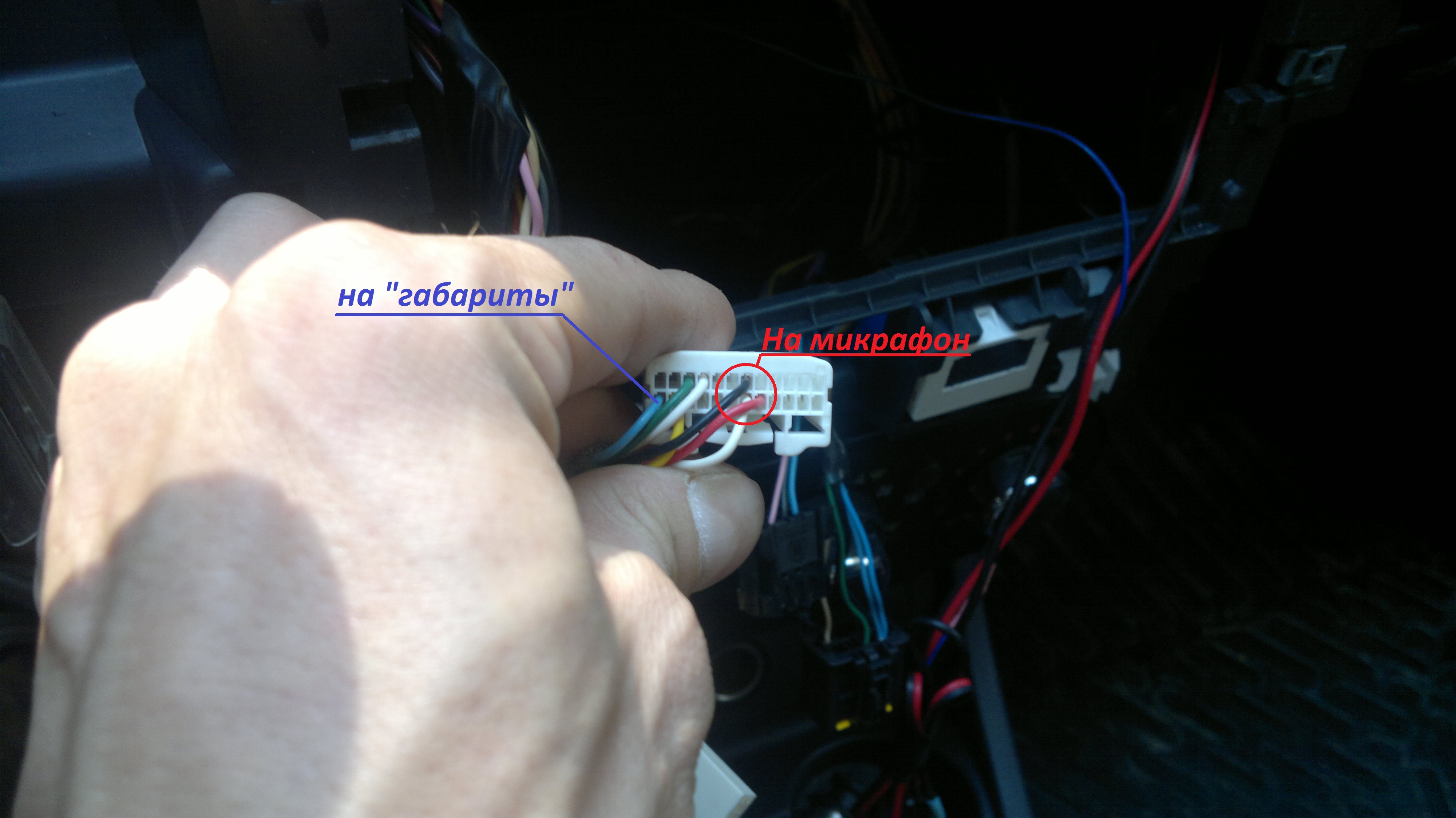

Подключение штатного микрофона.

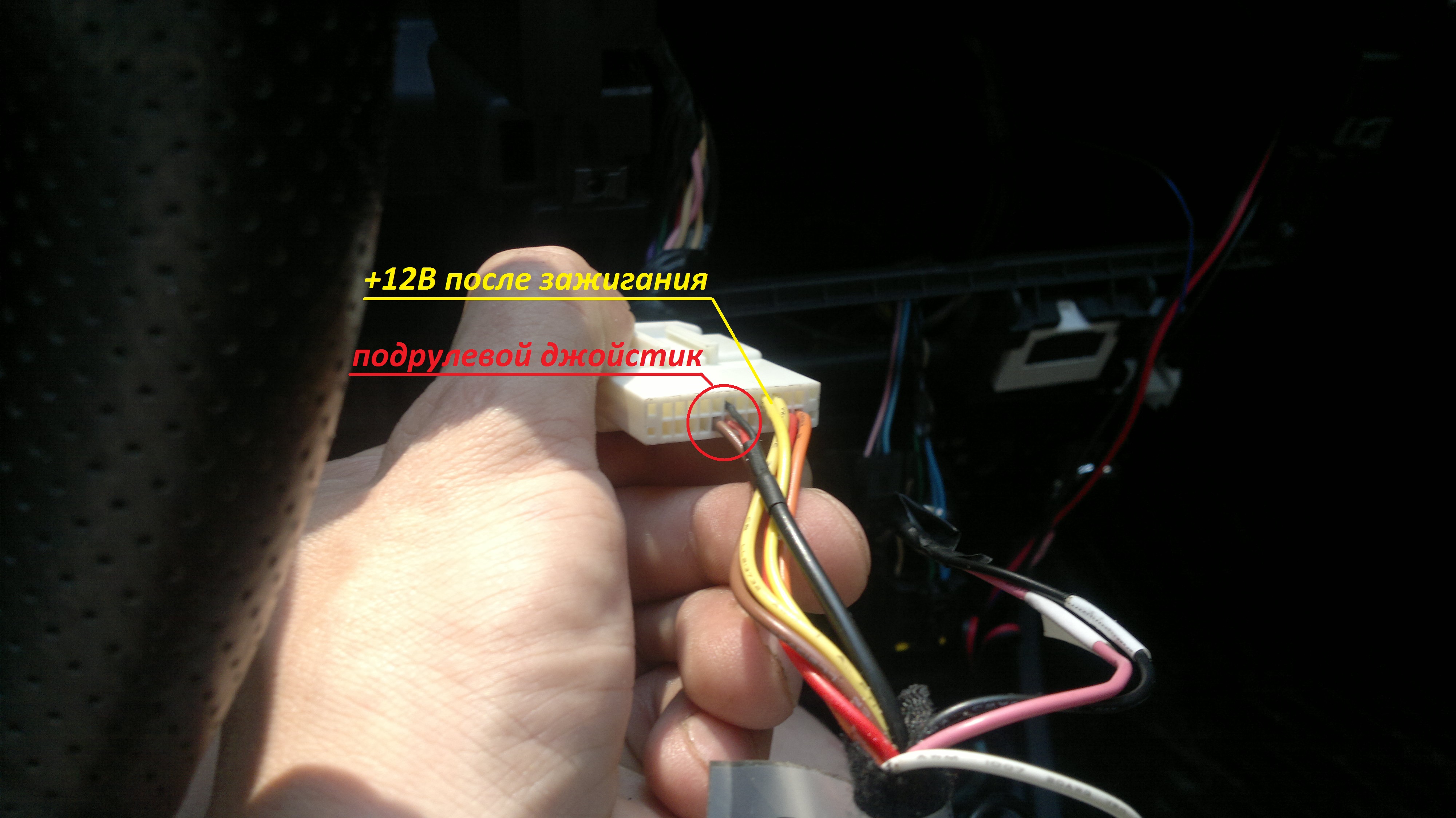

Схема подрулевого джойстика

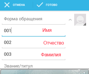

Завел пользователя с реальным телефоном:
Имя: 001пробел
Отчество: 002пробел
Фамилия: 003пробел
Телефон показывает абонета как
Магнитола показывают пользователя 001 002 003
То есть телефон и магнитола объединяют Имя, Отчество и Фамилию в одно имя, только в разных порядках.
Итак, выбираю на магнитоле абонента 001 002 003, показывает номер, давлю на номер, идет вызов абонента 001 002 003 (то есть имя).
При входящем звонке показывает только номер, имени нет.
Записи 001 002 003 и 01ОльгаU-Tel содержат одинаковый номер. При выборе абонента 01ОльгаU-Tel показывает этот номер, а вызов идет уже абонента 001 002 003.
Вот такое исследование получилось.
