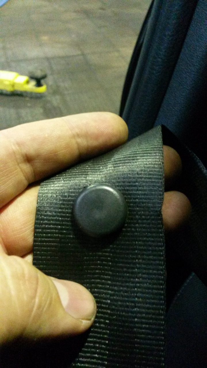

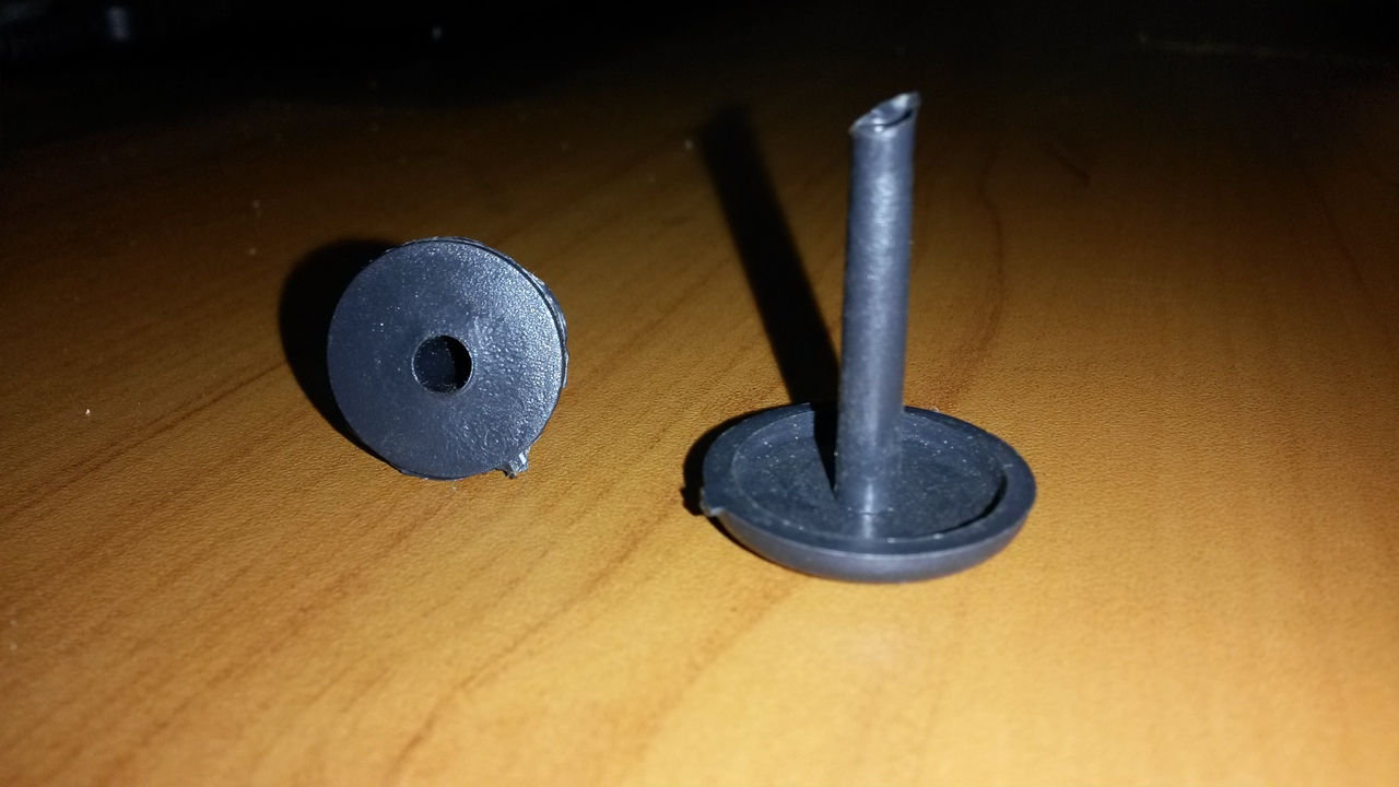

Многие сталкивались с тем, что замок ремня безопасности стучит об стойку, после того как пассажир отпустит ремень, и когда ремень встает как бы поперек кресла и боковой стойки. Приходилось поправлять...
Решение простое, 10 минут дело.
Пистон. Цена около 10 руб.
[B]Сверлим-прокалываем дырку в ремне. Всовываем в дыру , с обратной стороны обрезаем от отвертки большую часть, чтоб шайба получилась, я отрезал с запасом ножницами по месту.
Для более плотного контакта, на место соединения "гвоздика" и "батончика" капнул супер-клея, пару капель. Прижал. И маленький кусочек обрезанного гвоздика прогрел зажигалкой, расплющив пальцем.

В случае ДТП ремень в этом месте не лопнет?

Я пришивал пуговицу, затраты примерно теже
---------- Сообщение добавлено в 14:07 ---------- Предыдущее сообщение размещено в 14:06 ----------
Это врятли

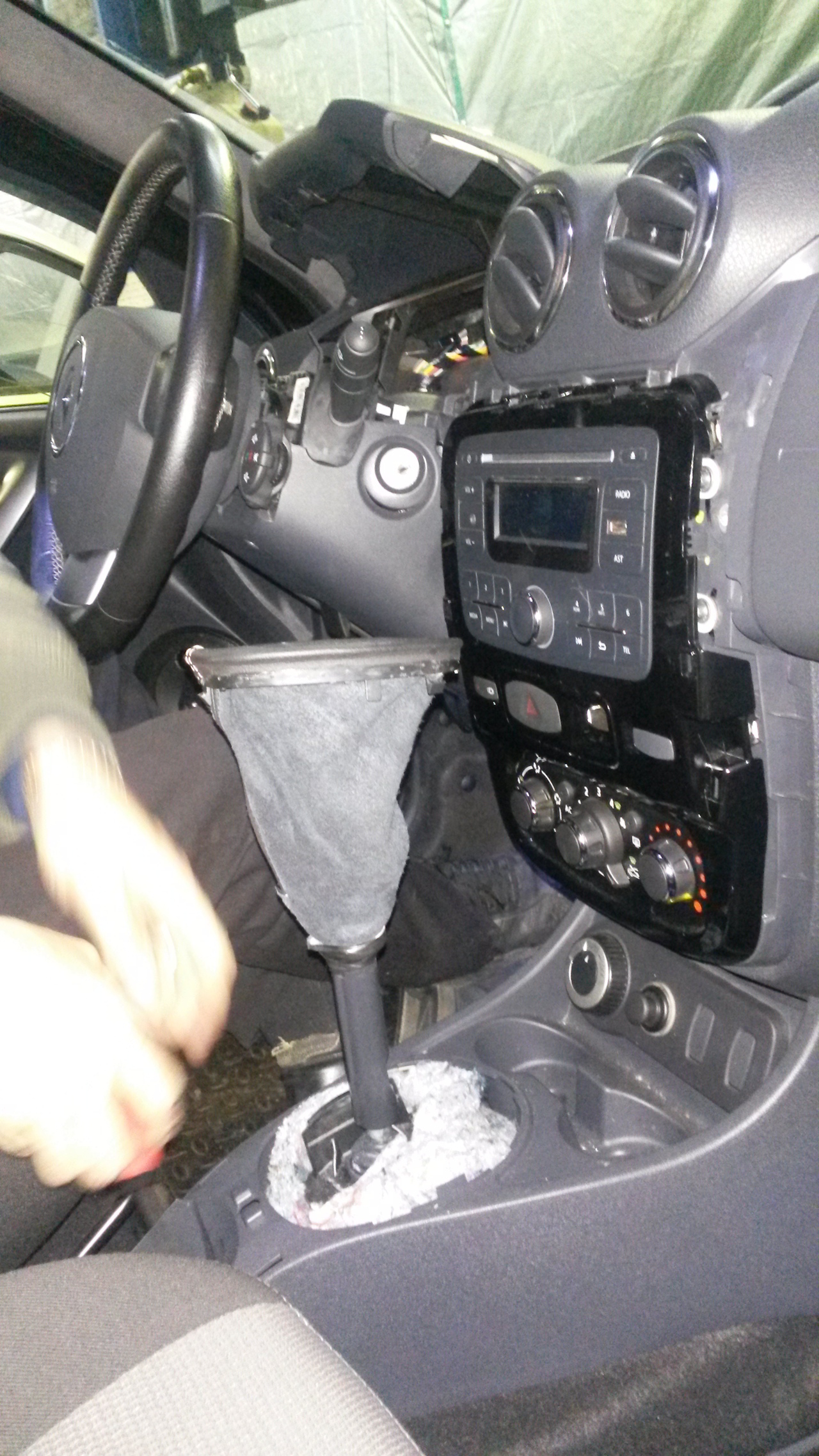

Воплощена идея пересветки крутилки WD в красный цвет, как у прикуривателя было сделано ранее
Перенесены кнопки включения попогрейки на переднюю панель
п.с. Рассказывать про регулируемую паузу дворников не буду.
Вчера установили. Работает, удачно, вчера в дождь проверил.
Огромная благодарность клубню с ником VALERA, в установке и изготовлению ништяков

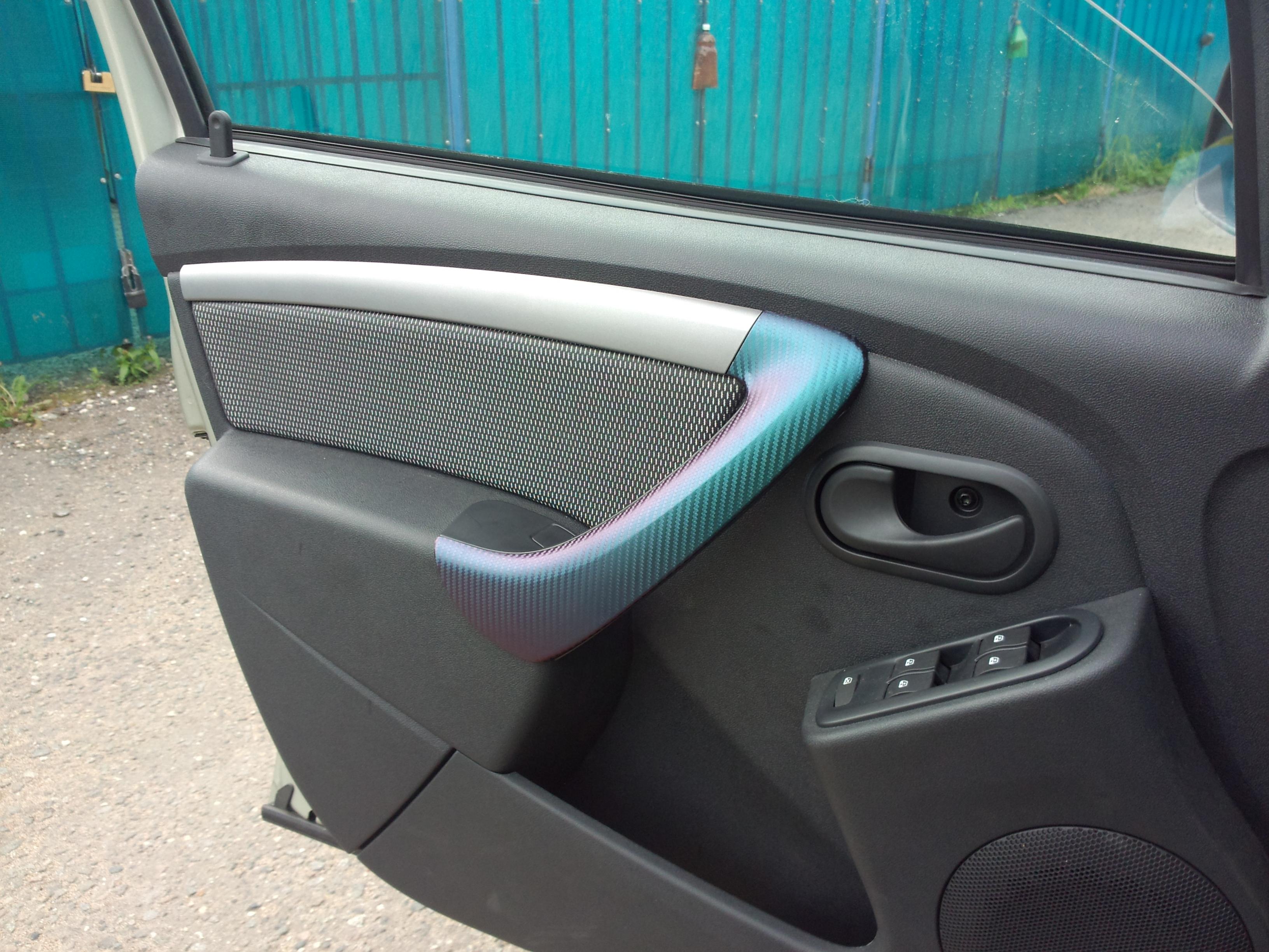

Извиняюсь если не в кассу (просто нет пока своего бортовика) - коли речь была о карбоне, то сделал вот так, потом снял, то ли цвет не очень ,то ли еще что то , кароче не зацепило
