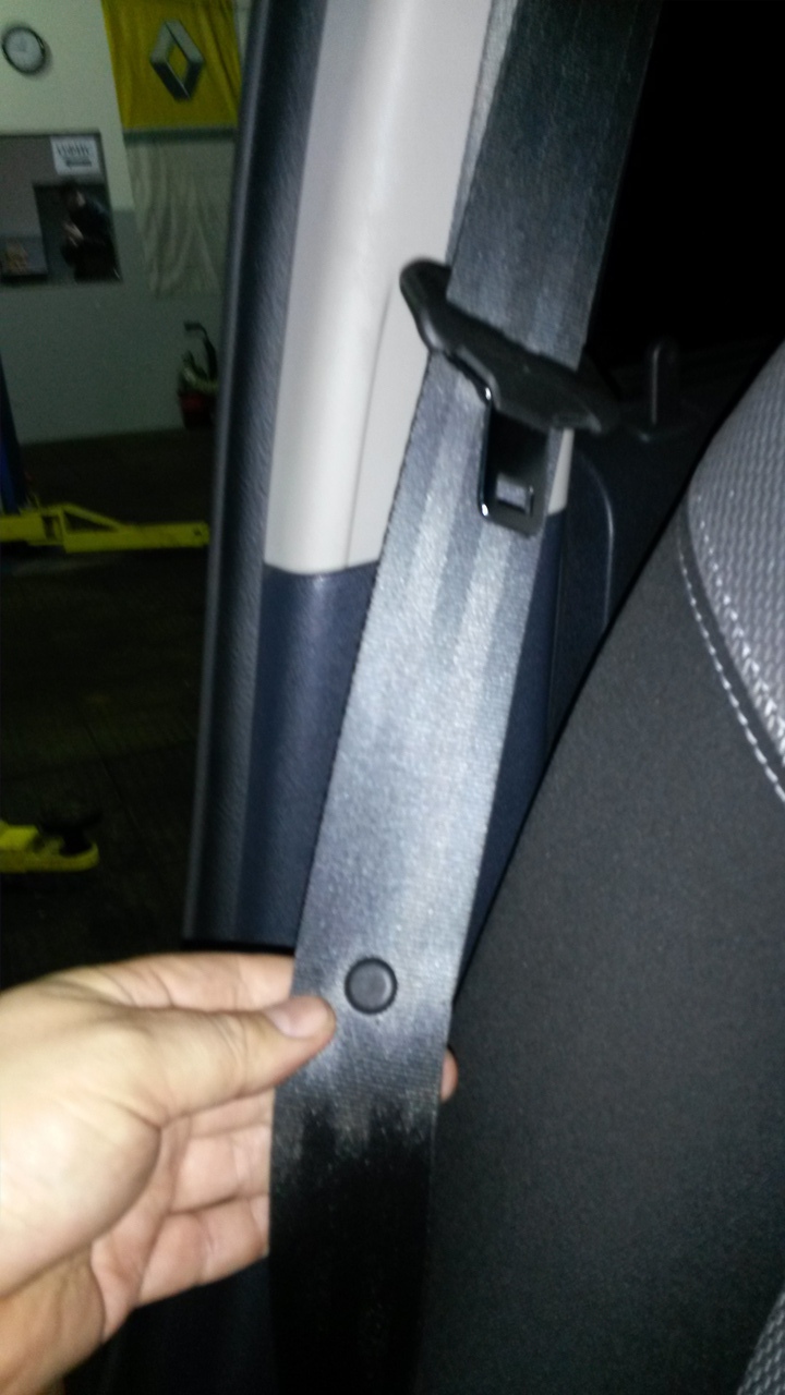

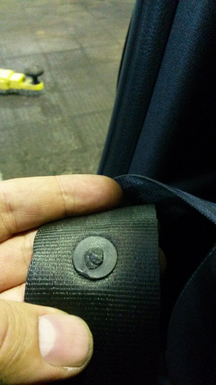

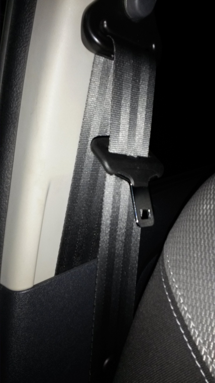

Многие сталкивались с тем, что замок ремня безопасности стучит об стойку, после того как пассажир отпустит ремень, и когда ремень встает как бы поперек кресла и боковой стойки. Приходилось поправлять...
Решение простое, 10 минут дело.
Пистон. Цена около 10 руб.
[B]Сверлим-прокалываем дырку в ремне. Всовываем в дыру , с обратной стороны обрезаем от отвертки большую часть, чтоб шайба получилась, я отрезал с запасом ножницами по месту.
Для более плотного контакта, на место соединения "гвоздика" и "батончика" капнул супер-клея, пару капель. Прижал. И маленький кусочек обрезанного гвоздика прогрел зажигалкой, расплющив пальцем.

В случае ДТП ремень в этом месте не лопнет?

Я пришивал пуговицу, затраты примерно теже
---------- Сообщение добавлено в 14:07 ---------- Предыдущее сообщение размещено в 14:06 ----------
Это врятли

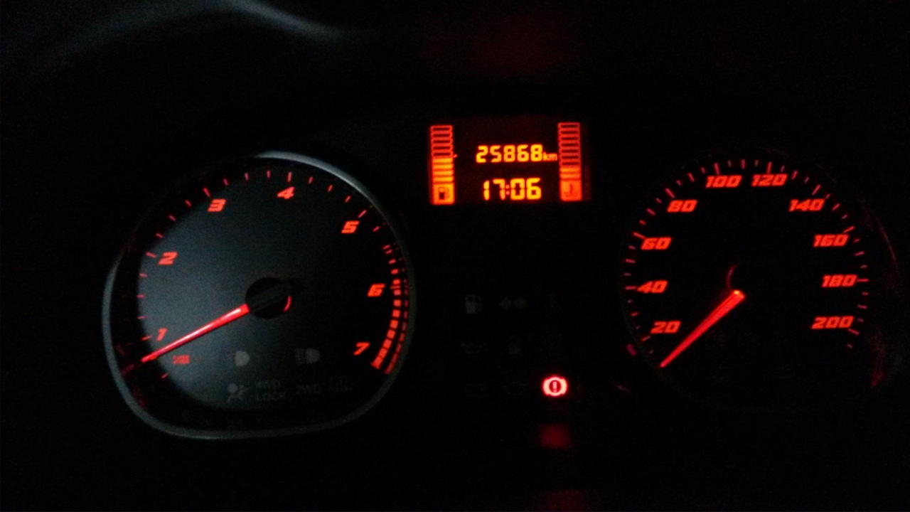

Вчера произведена замена скина приборной панели на вот такую
В живую смотрится - офигенно... практически ПОРШ Кайен

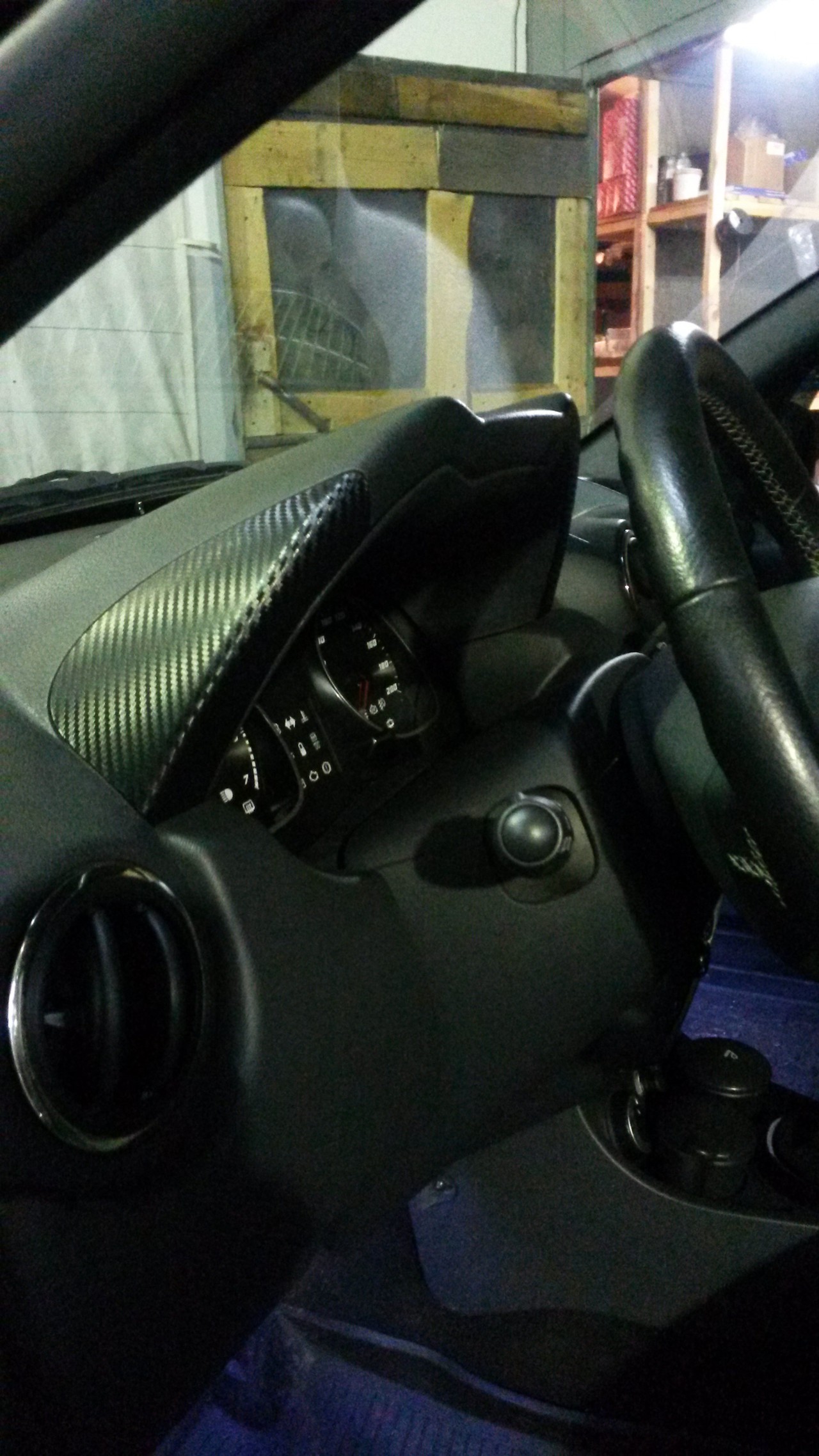

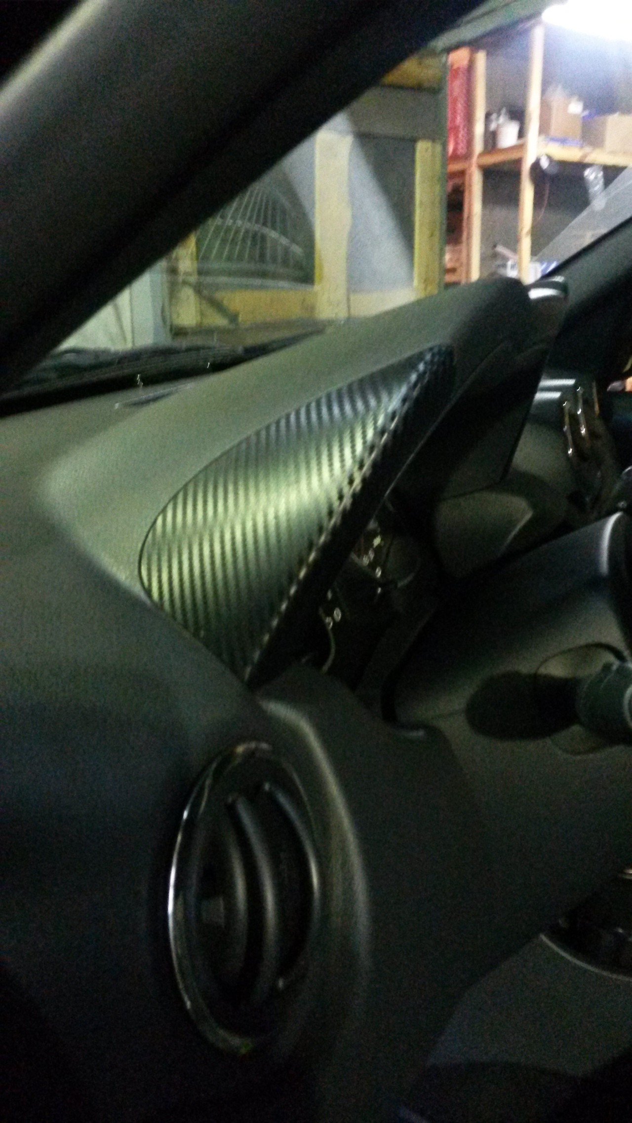

Пользуясь случаем обклеил пленкой "под карбон" уголки козырька панели приборов.

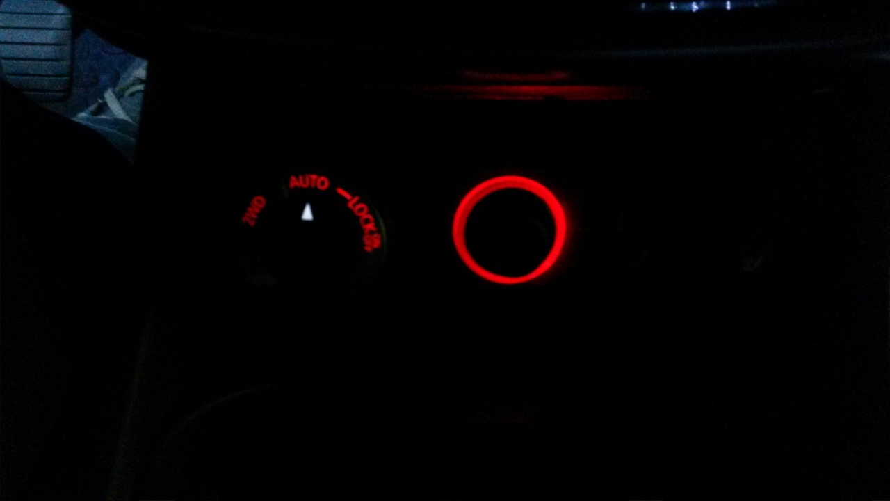

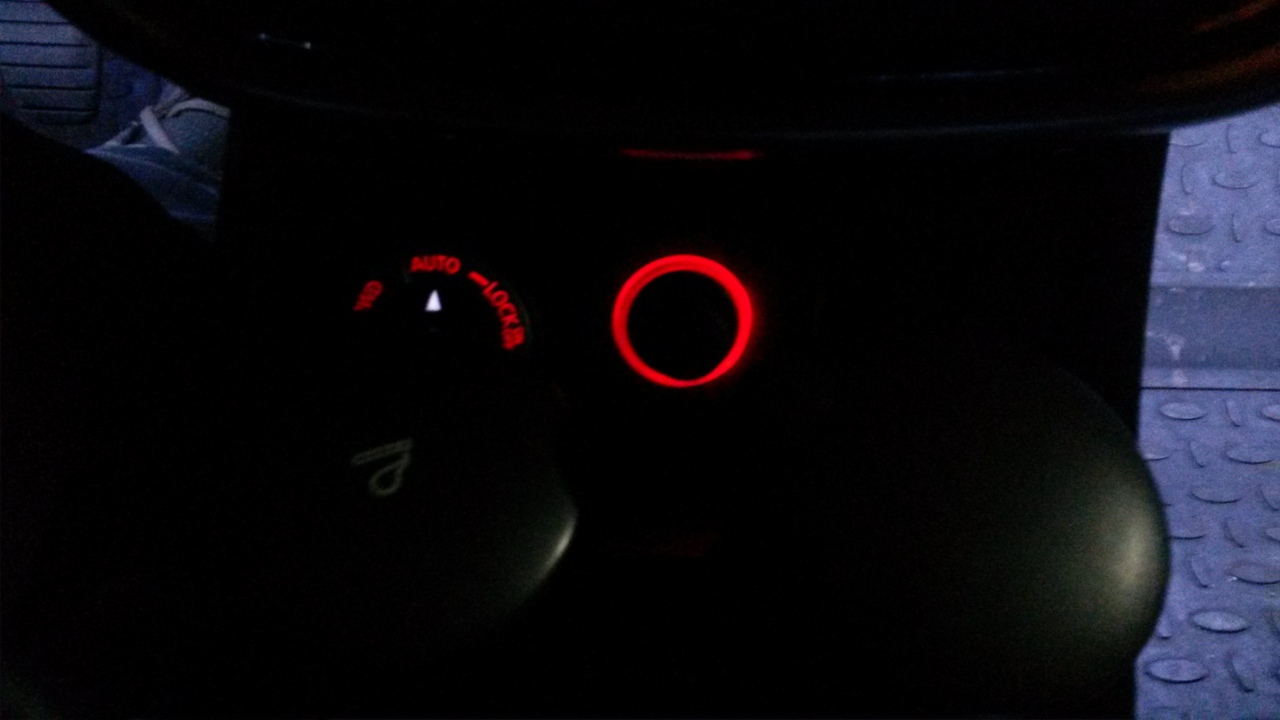

Воплощена идея пересветки крутилки WD в красный цвет, как у прикуривателя было сделано ранее
Перенесены кнопки включения попогрейки на переднюю панель
п.с. Рассказывать про регулируемую паузу дворников не буду.
Вчера установили. Работает, удачно, вчера в дождь проверил.
Огромная благодарность клубню с ником VALERA, в установке и изготовлению ништяков
Классно выглядит! У меня так было, а кроме этих "уголков", и внутренняя накладка козырька тоже была оклеена "под карбон".

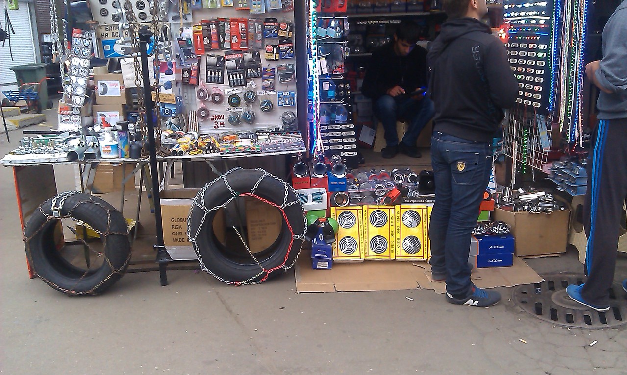

Купил в Юж.Порту комплект вот таких сигналов
- цена 2000 руб.
Игорёк, как название или артикул?
Старый 11.11.2013, 19:36   #317
Сообщений: 9,940
Такие как мои - в желтых коробках , как на фото, не распакованные коробки
или спрашиваешь - какие самые самые громкие...
Только с установкой гиморой. Читай ветку про сигналы. Ставить гемрой реальный.
К сигналам надо купить колодку под реле 5-и контактную + 5-контактное реле. Стоит около 70 руб. Реле чтоб было Корея или даже наше, но 40А
