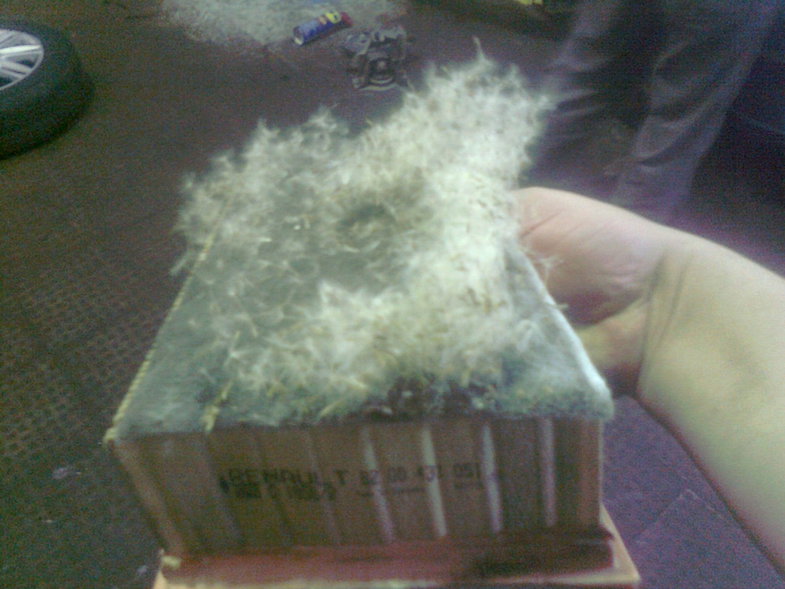

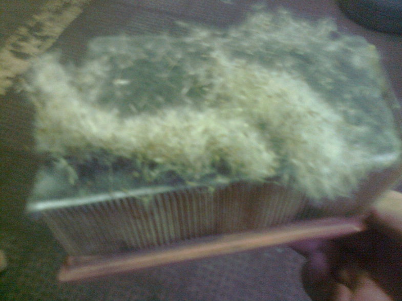

Старый 18.06.2013, 20:05   #13
Авто: GAC GS8 2024г
Сообщений: 9,949
15000 км и тополиный пух )))

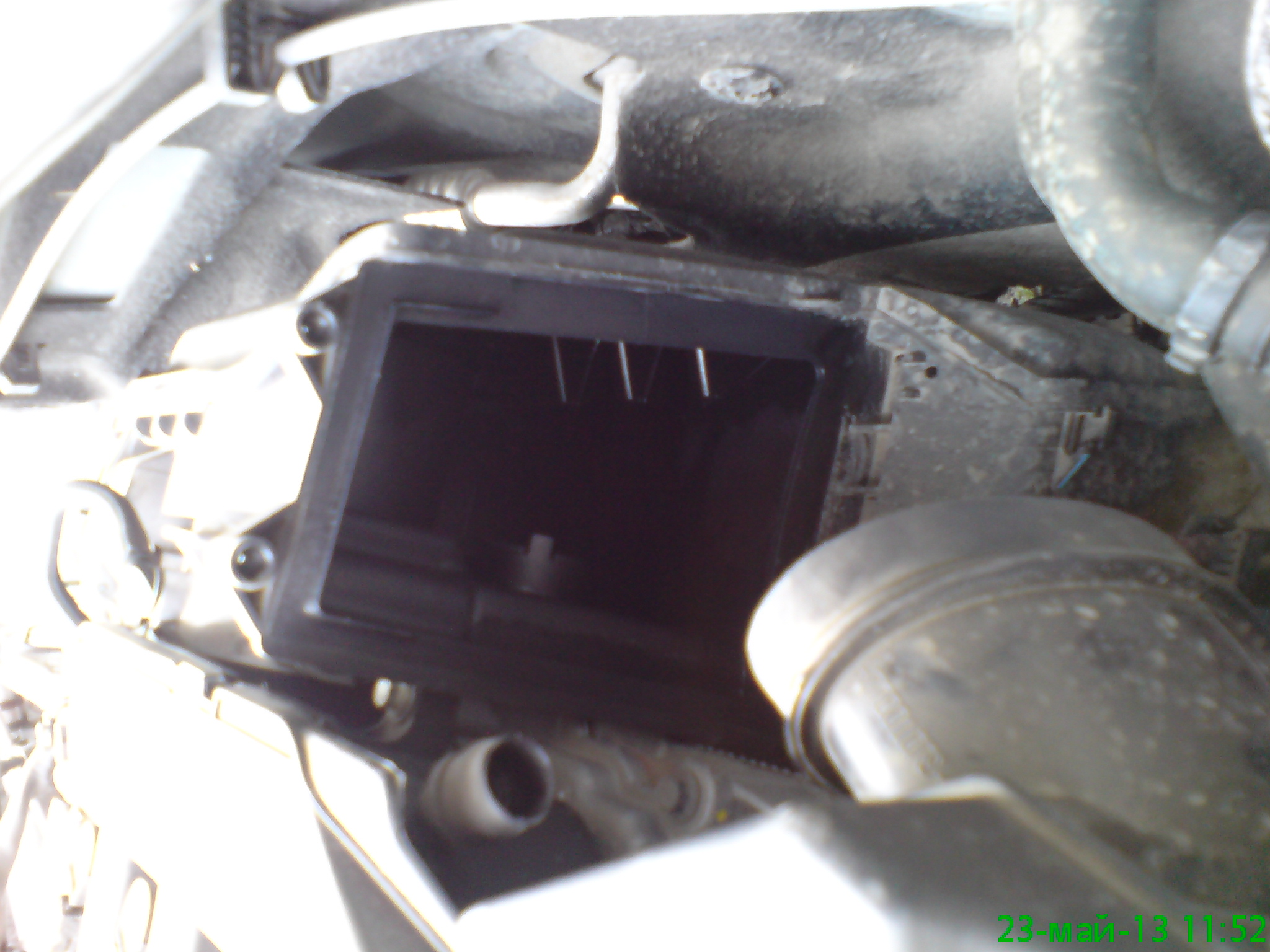

Пробег 9 тыс км, воздушник вот в таком состоянии:
внешний вид
внутри
PS
какая "умница" придумала фильтр ставить в коробуську №2, если есть пустая №1...
я сперва даже запаниковал сняв №1 и не увидев способов его разбора...
PPS
Да, знаю, RTFM, но хочется то разумного/доброго/вечного...
