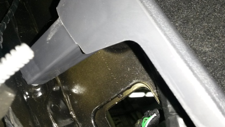

Искал причину течи в багажнике, писал ранее про нее.
Откуда течет не нашел... Разобрал все..
Снимал рейлинга накладку, откручивал болты и гайки.. под накладкой сухо..
Промазал болт с торксом (крайний ) герметиком, закрутил...
Капля сверху отверстия для фонаря ( фото с салона, каплю видно)
Потом разобрал обивку багажника, снял потолочный пистон, отогнул все.. сухо...
Вода идет из дырки в углу , где на хлест листов...от туда капля висела..
Присмотритесь, каплю на стенке видно.
Но как она туда попадает так и не понял.. может и с болта рейлинга...
Куда там тока не светил, везде сухо...
Будем смотреть дальше...
п.с. капец че-то настроение кОкашкО.... Зацвела, и теперь вода в багажнике откуда-то...
" О сколько нам открытий чудных готовит... " автофрамос.

Старый 25.09.2013, 09:22   #30
Авто: GAC GS8 2024г
Сообщений: 9,949
Утром проверил, опять течет сверху. Ну это абздец полный

Сниму завтра рейлинг. Промажу все герметиком, залью все к чертовой бабушке.
Трещина краски минимальна, грунт видно, щели нет...
