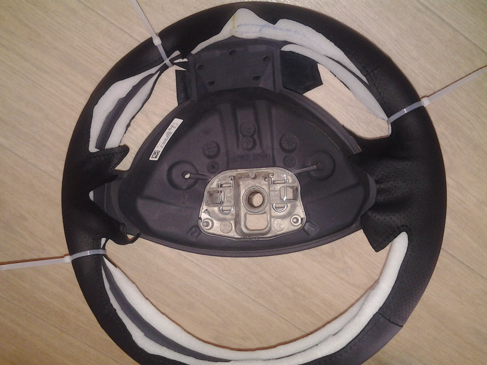

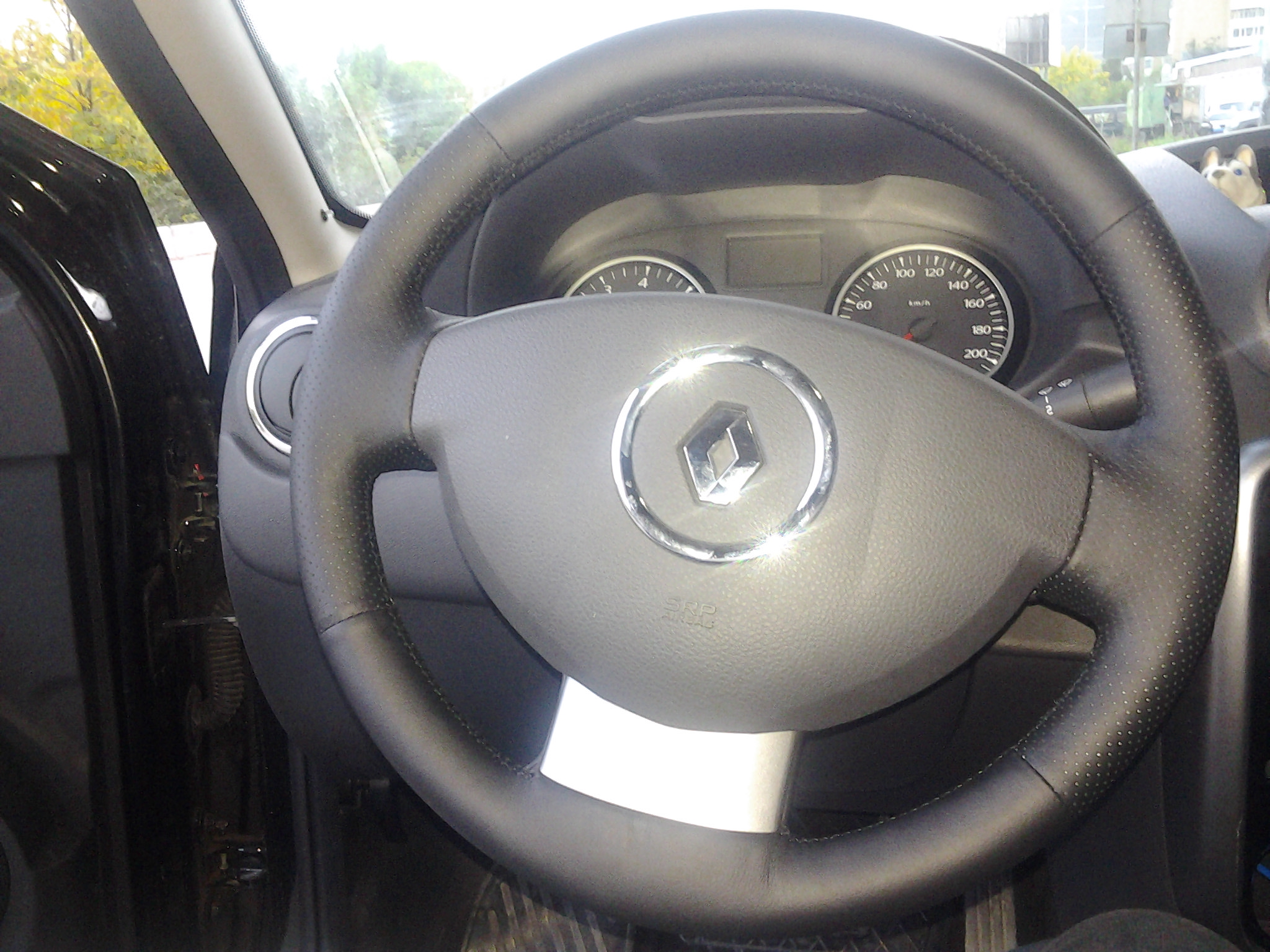

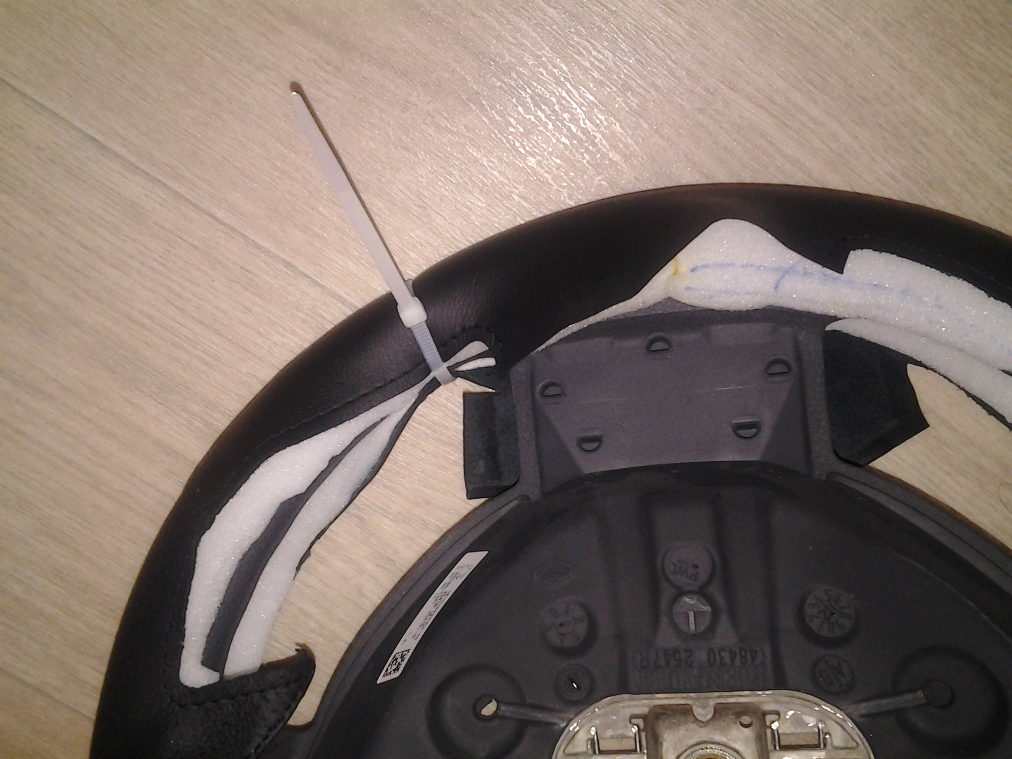

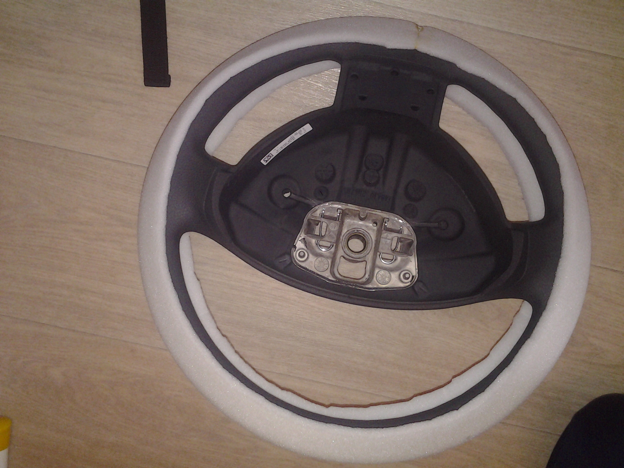

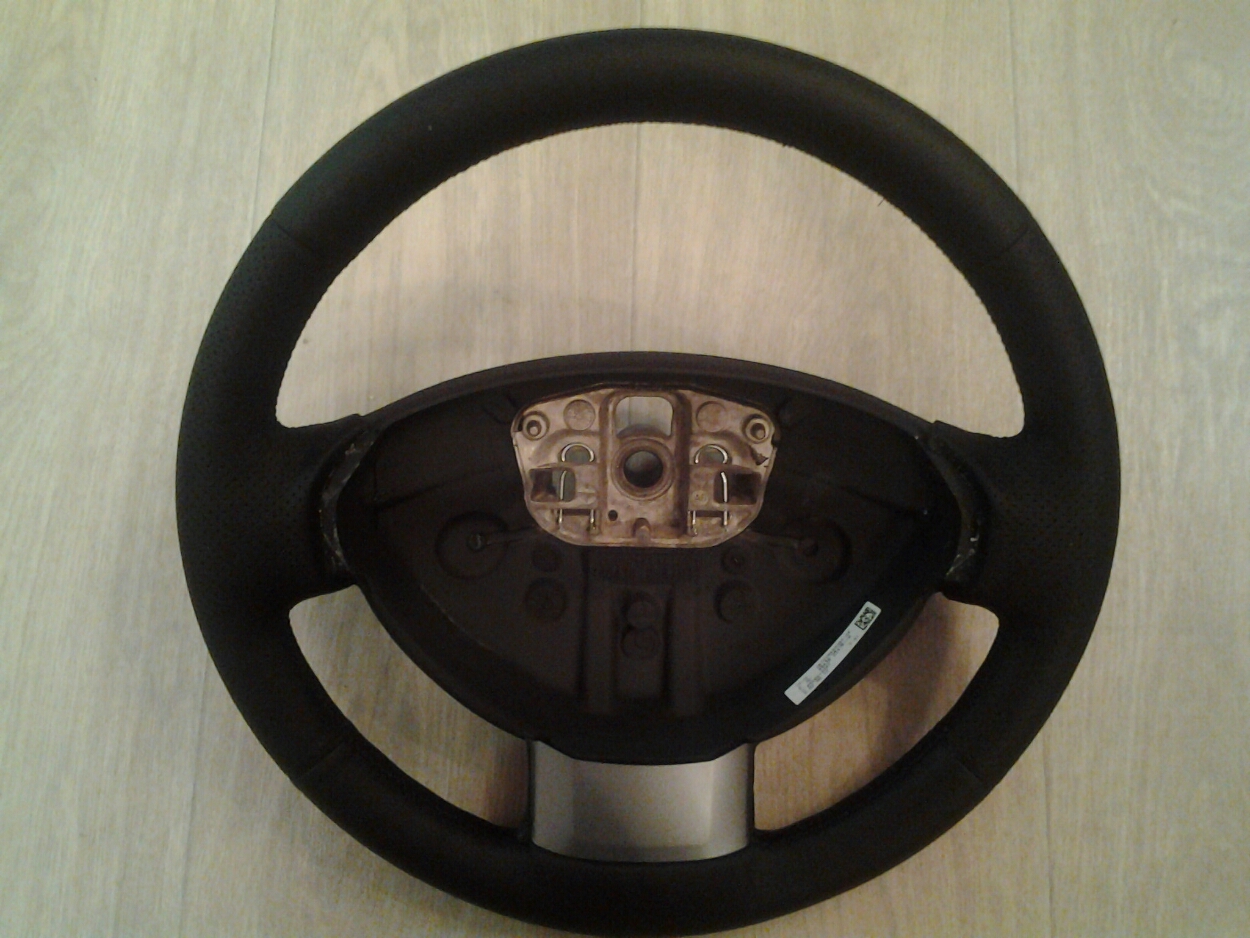

Сегодня обшили с Владом руль кожей от Кожа-Рулит. Весь процесс описан у Влада в бортовике. Под обшивку подложили паралон 5мм, чтоб руль был потолще. Ехал домой просто в восторге. Рука руль держит удобно. Шов делали спорт, выбрал его - так как до сих пор в думках что будет после высыхания кожи (разойдется шов или нет). Завтра утром гляну. Влад - респект!!!!

Sapsan, Осталось КПП и ручку стояночного тормоза...
ЗЫ фотку повернул, с подложкой руль получился пухленький...

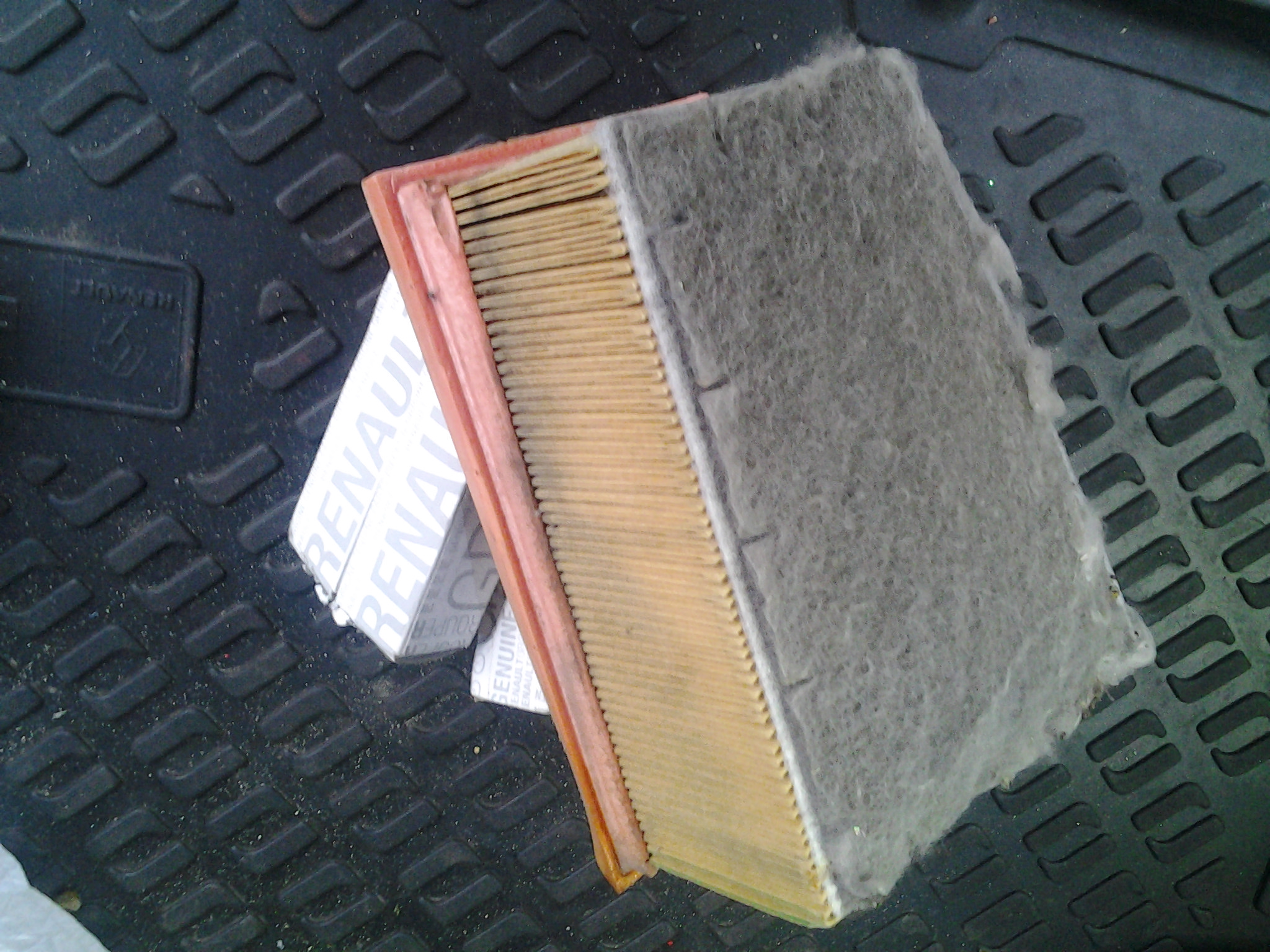

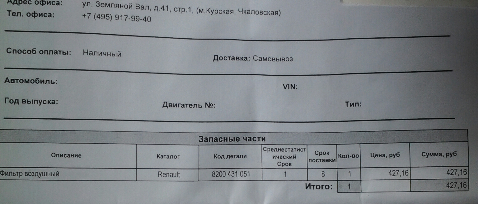

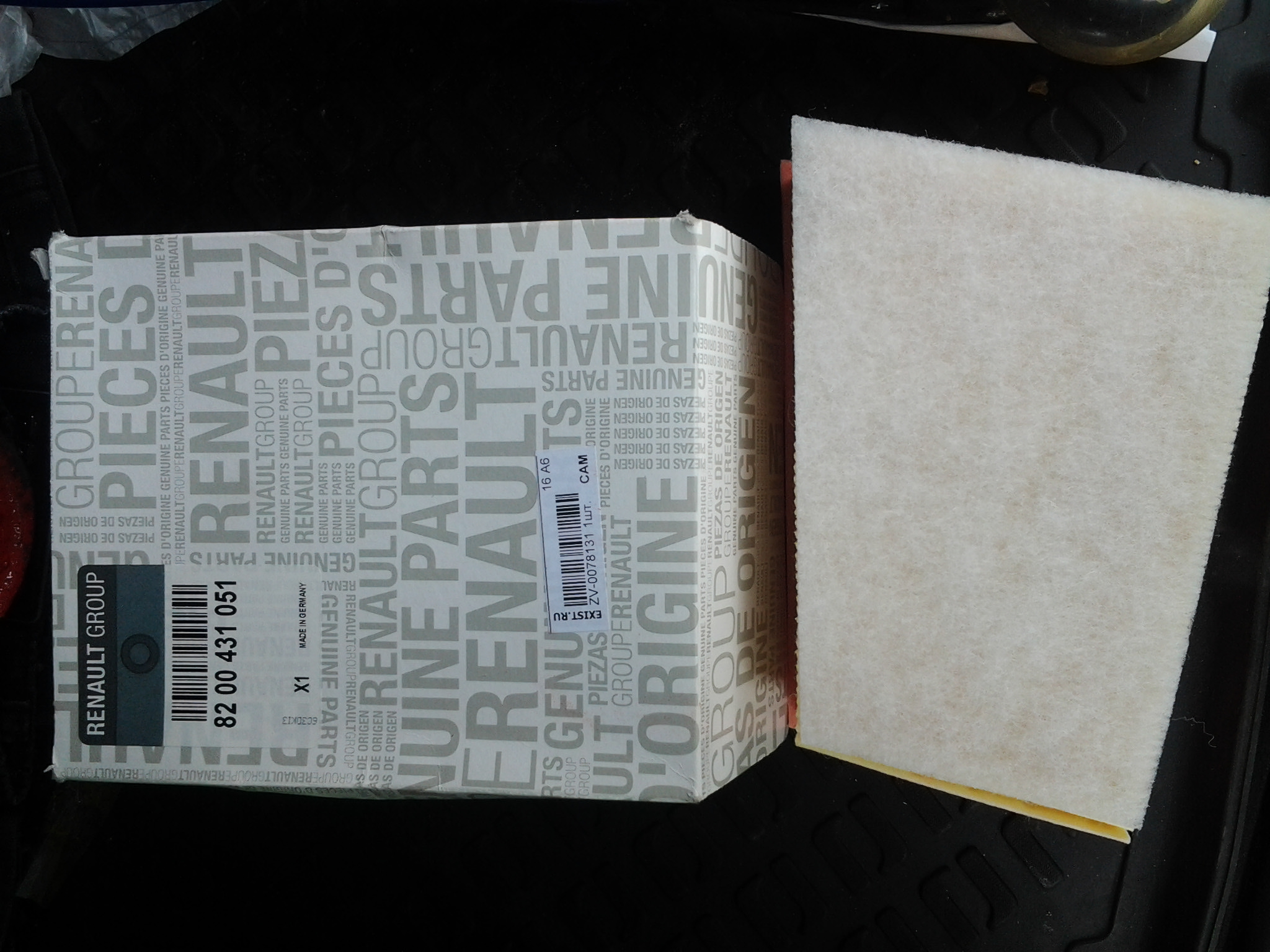

На этой недели Даст прошел свое первое ТО. Мы с ним год уже в месте. Пробег составил 8500км. По договоренности с ОД приехали на станцию без опазданий хоть и был час пик. Заблаговременно были куплены свечи оригиналы двух контактные 530руб комплект, фильтр воздушный и фильтр салона.
Ровно в 9.00 утра заехали на станцию, в 9.30 выехал Даст с мойки и сразу на подъемник. Подошли два парня (занимался каждый своим делом, работали четко и слажено). Я расписался в журнале по ТБ, мастер провел инструктаж со мной выдал каску (которая в последствии перекочевала на верстак) и оранжевую накидку (пришлось одеть). Мастер заметил пересвет всей панели позвал парней и показал им, те были удивлены и в восторге от увиденного (сказали что первый раз видят Даст с пересветом), спросили где пересвечивал, ответил коротко – В УЛЬЯНОВСКЕ!!! Заметили бирюзовый цвет освещавший на пенели приборов ГАЗ. Спросили - что газ поставил, сказал что это только подсветка а так стоит не газ, а круиз контроль с бустером. Увидели Жабо спросили а это откуда , ответил что есть еще пластмаски. Спросили стоит ли защита бензобака и муфты - ответил утвердительно. Они были удивлены. После осмотра авто приступили к работе: долили антифриз, обработали клеймы акумулятора синий смазкой и открутили фильтр маслянный - поставили новый, поменяли воздушный фильтр ( от замены фильтра салона отказался - сам поменяю), подняли на подъемнике сняли колеса проверили колодки обработали медной смазкой ржавеющее место где диск колеса прилигает к ступице, сняли защиту двигателя и слили масло. Проверили подвеску - сказали что все хорошо. Поставили назад защиту и колеса. После залили масло и стали менять свечи. Вытащив свечи которые привез я сказали что такие свечи они не ставят, я спросил они туда встанут - ответили утвердительно. Сказал - ставьте, один ответил что расход бензина увеличится (почему не понятно). Сказал что в следующий раз привезу иридевые (со смехом). На этом ТО было окончено. Ровно в 10.00ч я вышел из цеха, а еще через 20 мин уже ехал домой. Машина стала работать мягче. Очень был удивлен как быстро все сделали, по телефону девушка сказала что на работу отведено 2 часа.

Завтра с утра с фоткаю конечный результат. Разодется шов или нет, после высыхания кожи. Если все ништяк пройдет, то тоже самое ждет и кпп и ручник.

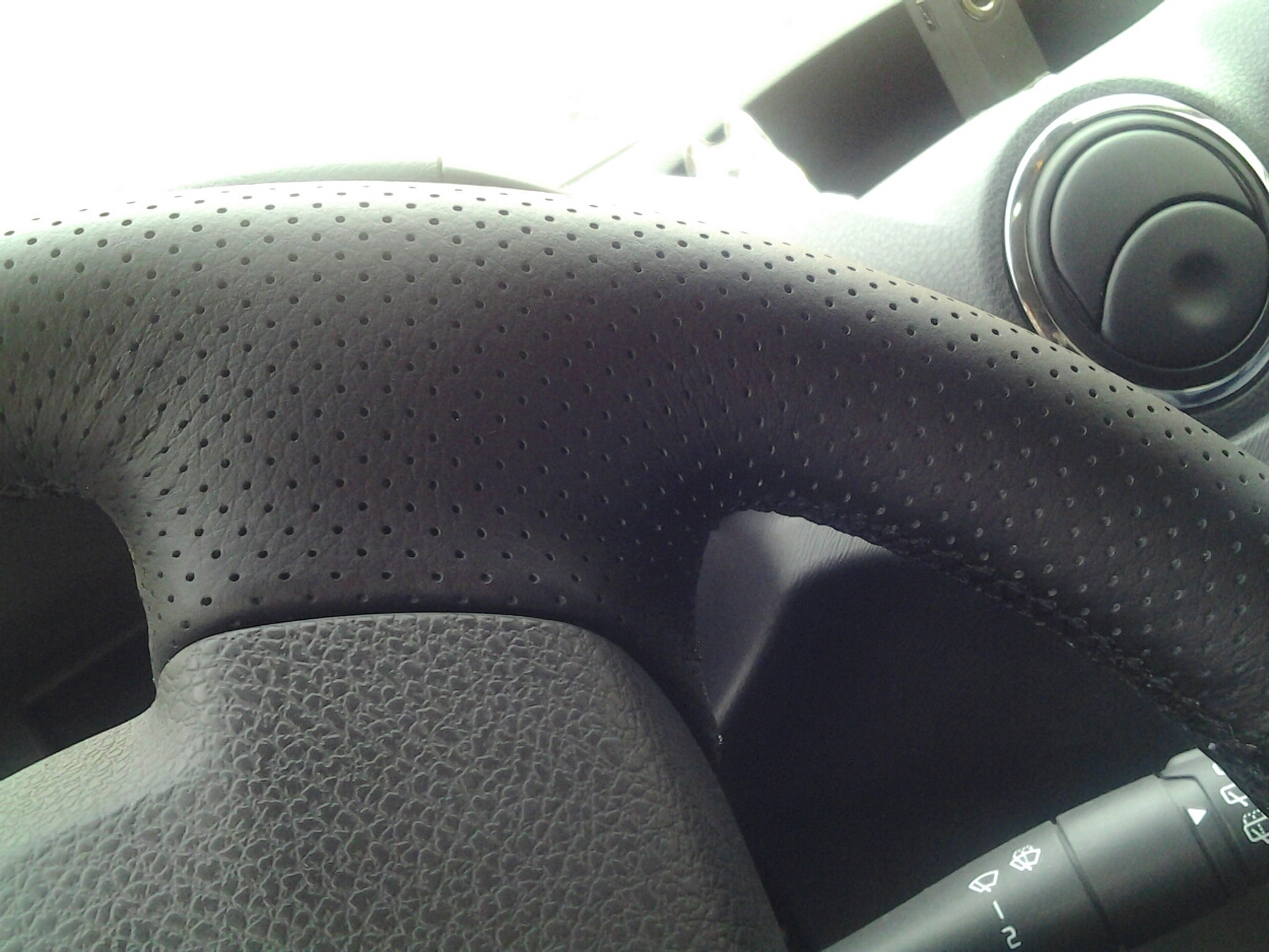

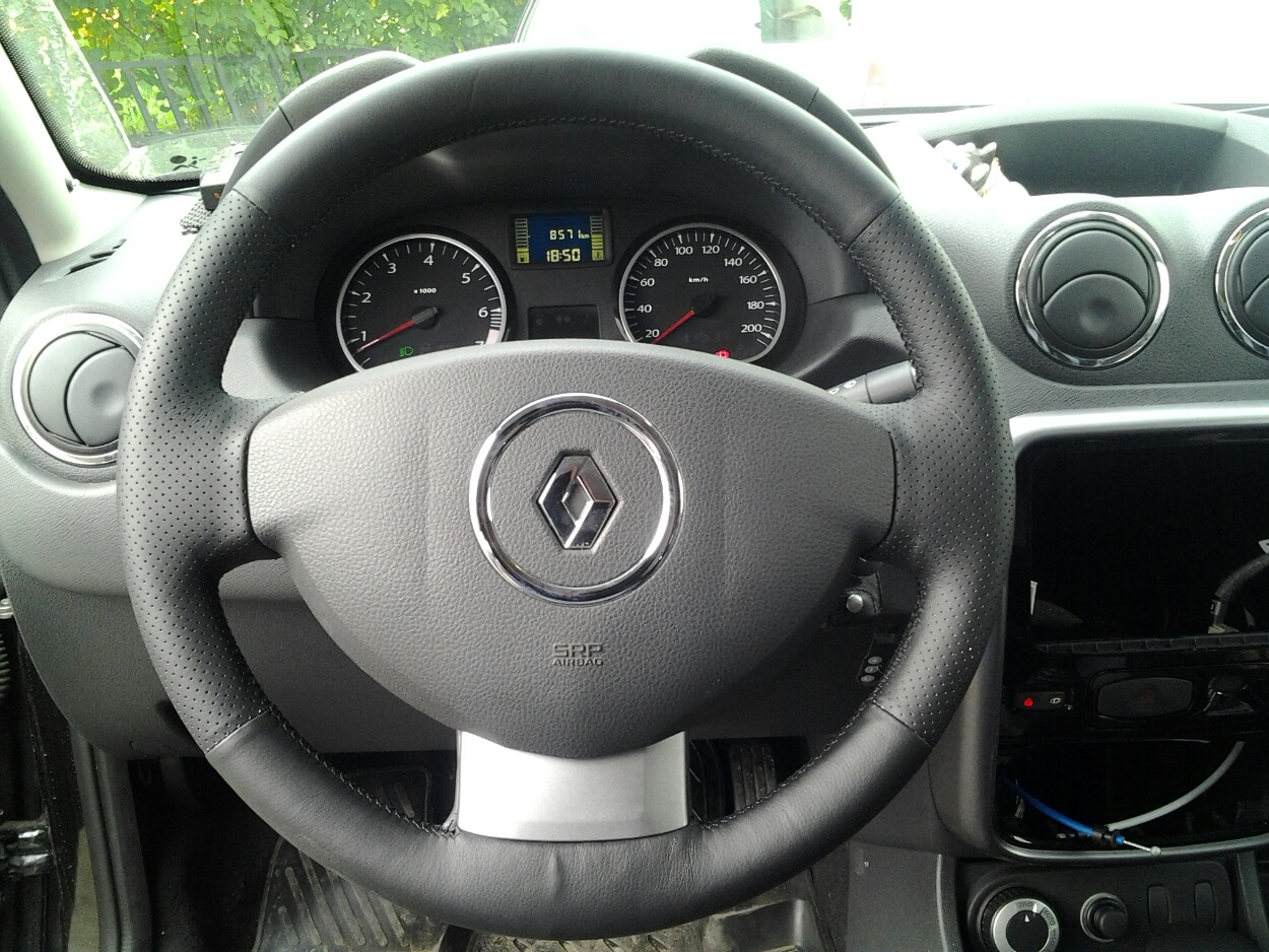

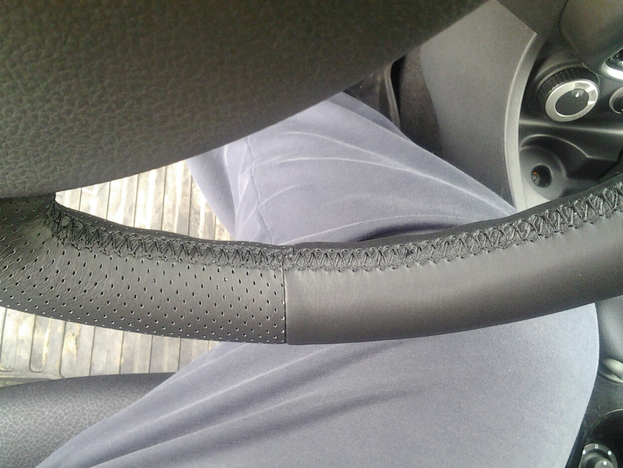

Sapsan, Что со швом на руле?
alexey-1974g вне форума   Вверх Ответить с цитированием
Старый 15.09.2013, 12:13   #53
По умолчанию Обшивка руля перфорацией
Сообщение от alexey-1974g Посмотреть сообщение
Все прикрасно. Шов целый. Кожа децл подтянулась. Руль стал чуть жестче. Фото уже есть, а вот инет тупит не могу загрузить. Чуть позже выложу.
Вот удалось выложить.
