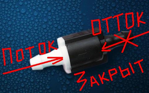

Установлены клапан обратные для шлангов омывателя toyota 85321-26020

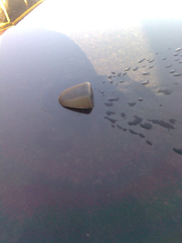

Веерные форсунки от ВОЛЬВО 30655605
Вид снизу ( фото не мое ) , но сделано именно так. Обточил корпус форсунки, и накрутил гайку М8 , под ключ на 13
Гайка надежно прикрутила форсунку с капоту.
Форсунки без обратного клапана дают протечку
Кстати, обратил внимание, когда еще были родные жиклеры омывателя, что при нажатии на рычаг подачи воды ( тянем на себя ручку справа ) , на стекло сначала подается вода на сторону пассажира, а потом, с задержкой полсекунды , на стекло водителя.
Решил проблему переустановкой шлангов на тройнике омывателя. Сделал как бы прямую ветку..
Обратные клапана данного типа надо ставить МАКСИМАЛЬНО близко к форсунке.
На практике, с учетом длины "ножки" форсунки и клапана хвостик шланга получается 4-5 см.
У веерных форсунок есть касяк один. На скорости потоком встречного воздуха сильно сбивается распыление и получается очень низко веер распыления.
Не покрывает все стекло. Но меня не парит.

Как всё же правильно снять штатную форсунку :
У "родной" форсунки - 2 уса
1 и 2 -- усы , надо их обжать и протолкнуть
3 - основной "зуб " , ради него выпил в капоте и сделан.
Фото плоховато получилось

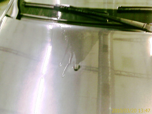

Стояли на Логане вольвовские форсунки. Зимой было так, в мороз, когда -25С струя была целиковая, а не веером... Связано это скорее с качеством незамерзайки. Густеет. Позже , чуть стало теплее - веерность стала обычной...Если мороз сильный и сомнения в качестве незамерзайки- добавлял концентрат -80С в бачёк. Чтоб исключить проблему грязного стекла...

8532126020 TOYOTA Клапан

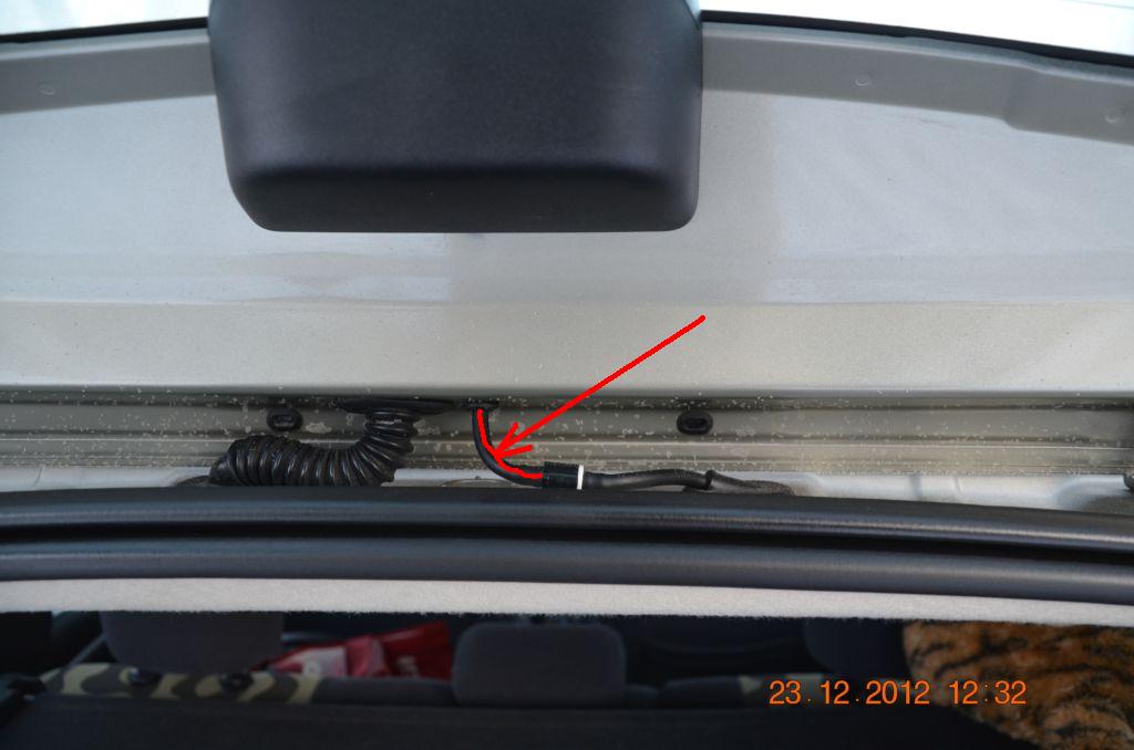

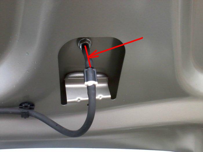

Почему у вас так близко к форсункам установлены обратные клапана,получается что омывайка удерживается только в очень коротком участке шланга,остальное обратно стекает в бочек.см стрелки.

Sane, у многих так сделано. клапан располагается как можно ближе к фарсунке. при включении моторчика жидкость сразу поступает на стекло. не сказал бы что трубка при этом пустая. я так понимаю что всё дело в давлении.

А клапан установленный ближе к форсунке сыграл роль гидрзатвора,который перекрыл подсос воздуха через форсунку,и поэтому часть жидкости на некоторое время остается в шланге после клапана.А если его установить ближе к бочку то мы получим полностью заполненный шланг, из которого жидкость уже не куда не стечет.
