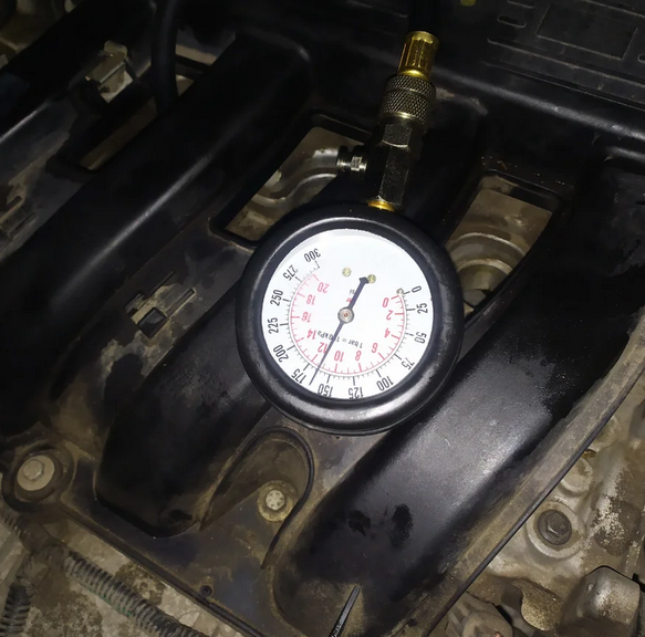

Всем привет ! Дважды провел раскоксовку своего мотора, первый раз Лавром в цилиндры , второй раз Winsом в форсунки . После второго раза проехал 2300, пока жду результата, посмотрю эндоскопом.

Ссылки на отчеты убрали, коротко так - после чистки форсунок на моторе компрессия стала везде 12, масложор небольшой у меня был, сейчас пока непонятно. Жду некоторого пробега.

Вот картинки

Надеюсь на моющий эффект Лукойла, масло уже заметно потемнело и если маслофорсунки в моторе есть (после вчерашнего фейла опасаюсь уверенно писать), залегшие кольца могут выйти. Имхо, кольца залегли от поддельного Эльфа примерно на 90-100 тыс пробега, тогда и появился масложор до 200 граммов на 1000 км. Еще смущает величина компрессии, на канале ремонт рено они намеряли 14-15.

Простым лавром (жидким) тоже делал, в первый раз, эффект был, компрессия вышла до 10-11 во всех.

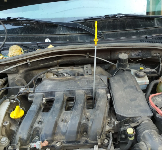

Прошел после замены масла 5200 на лукойле, расход масла есть, похоже, такой же, как и был.

Я 10000км прошел после замены масла и раскоксовки. Посмотрел уровень, уровне снизился с максимальной отметки на 1мм. Примерно столько же подъедал после обкатки. Мотор проехал 197т км. В целом я доволен. Подливать, я предполагаю, не потребуется от ТО до ТО.

Сделал раскоксовку теперь уже Gzox, 186 тыс.км, 2-й цилиндр остался масляный, компрессия выровнялась, посмотрим дальше. Видео тут.

Занижают, скорее, 14 должно быть, по идее, хоть и масляная компрессия. Хон смотрел, вроде есть еще, задиров нет. Гляну через некоторое время снова, интересно же.
