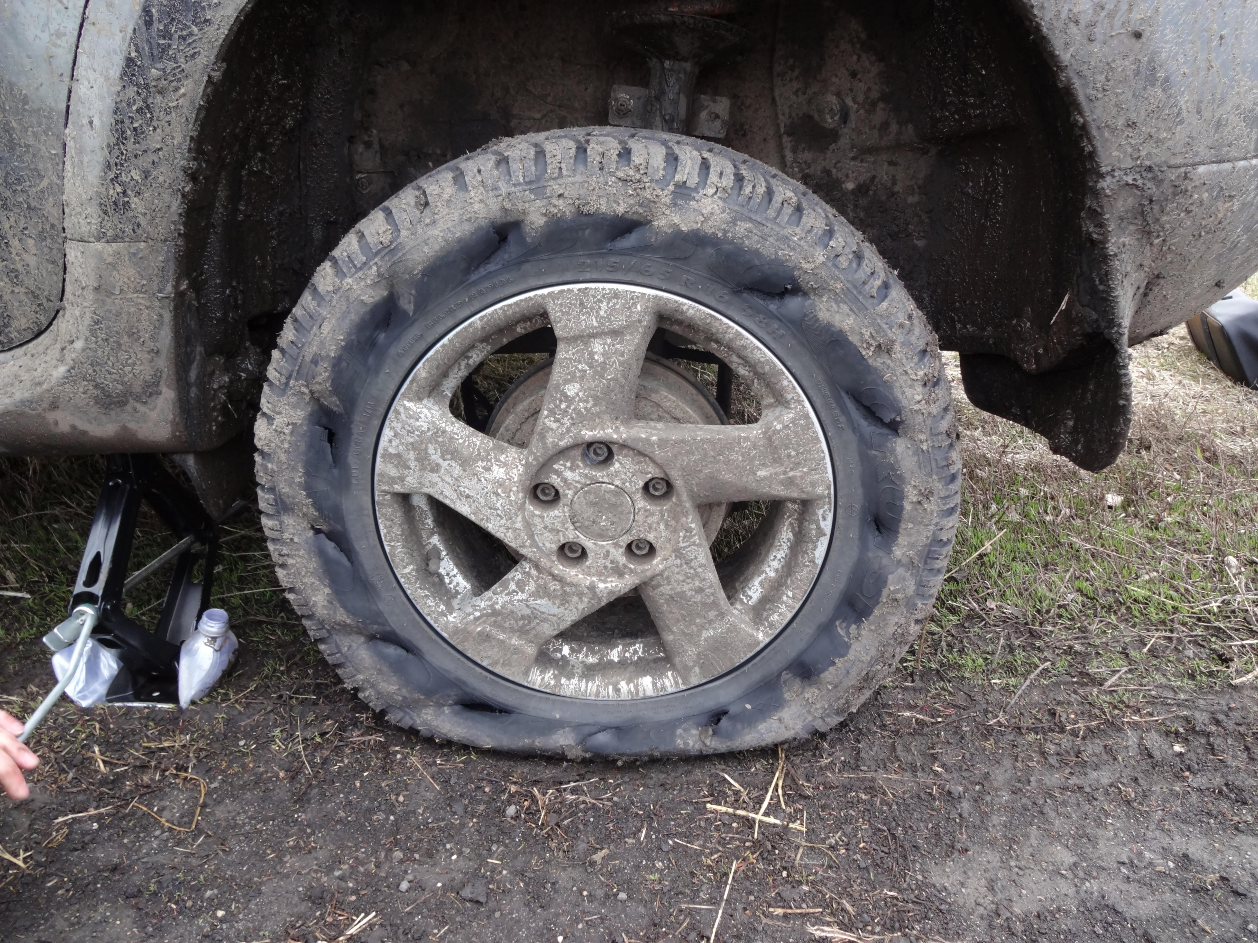

a=L*180/(Пи*R)=100*180/(3,14*200) = 28,7 градусов
Далее из формул прямоугольного треугольника катет, прилежащий к углу, равен произведению гипотенузы (200 метров) на косинус угла (cos (28,7)) получаем 175,4 метра
Т.е. нас увело на 200-175,4=24,6 метра
