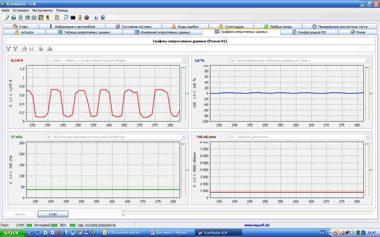

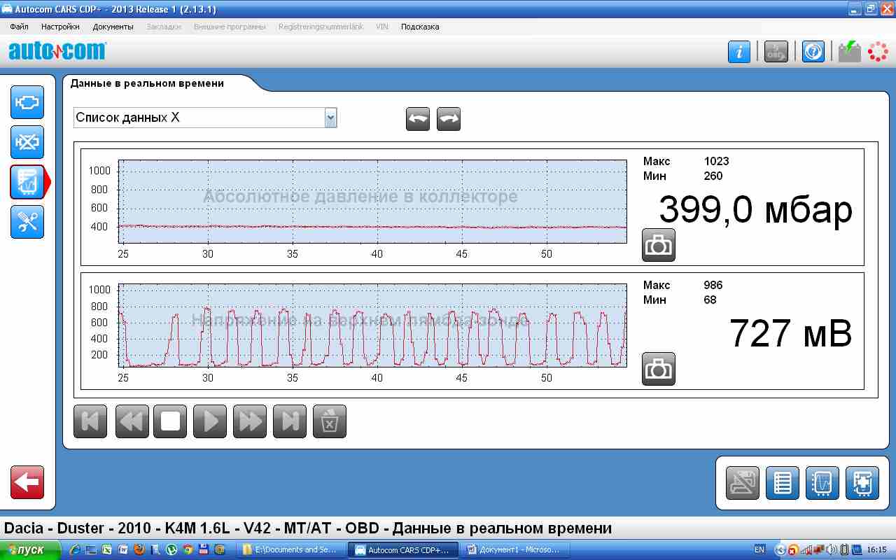

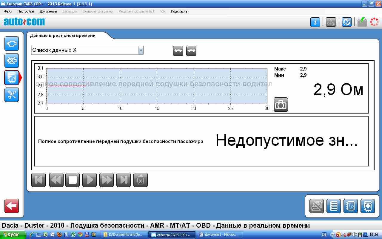

Всем доброго времени. Сегодня решил опробовать свой Автоком, ELM 327, Сканматик 1 на своей машине. Итак Автоком у меня обновлением 2013 года, выше не обновлял пока, так как на него завязана еще программа WOW, которая мне лично нравится и обновлением выше она скорее всего не будет работать. Было интересно все таки подключиться не ОБД2 стандартам, а именно по Реношным протоколам, дабы видеть ошибки формата DF......... На 2-х литровом ДВС установлен ЭБУ VALEO V42, который был в списке на DACIA DASTER. По нему и подключился с легкостью. Итак, что смог посмотреть:
1. ДВС и параметры (расширенные);
2. Подушки безопасности;
3. Электрику полного привода;
4. Межкомпонентное электрооборудование;
5. ABS дает только читать и тереть ошибки, по параметрам вообще глухо.
6. Автомат вообще ни как ..........., хоть и пробовал взять коробками AL4 Ситроена и Мегана 2. В итоге пока 0, что лично меня немного расстроило.
Далее ради интереса подключит ЕЛМ 327, он показал стандартный набор ОБД2 по ДВС .
Фото прилагаю.
К январю все таки думаю о заказе китайского Clipа .

Название: Параметры по ДВС.jpg
ID:	34172   Нажмите на изображение для увеличения
Название: Пример работы по подушкам.jpg
ID:	34173   Нажмите на изображение для увеличения

Название: Пример работы ЕLM 327.jpg
