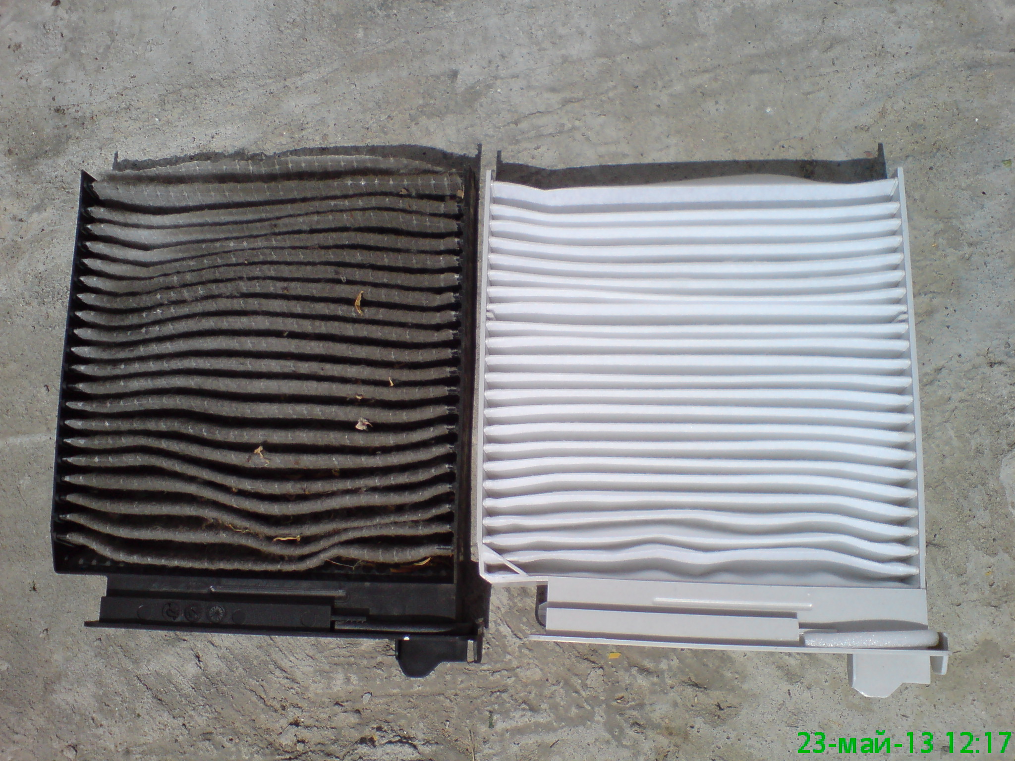

Около месяца назад решил поменять воздушный и салонный фильтры. По замене воздушного фильтра вроде на форуме отчёта, вот будет коротенький. По времени это занятие 15 минут, думаю во второй раз можно и в 5 минут уложиться. Как бы описывать особо нечего, на фото весь процесс. Оба фильтра проехали 13 т.км.
Кстати, скоро ТО-1 и буду отказываться от замены салонного и воздушного фильтра.
Кто-то отказывался от их замены, как дилеры на это реагируют?

Добрый совет - снимайте "зимнюю шубу" с воздушника.
По факту как только она забивается, работа фильтра заметно ухудшается. Т.к. площадь фильтрующей поверхности самого фильтра в разы больше площади этой "шубы", то и ходимость фильтра в разы уменьшается.
Ну и стоит чаще менять салонный - незачем дышать грязью...

...посредине пробега ,между ТО, пылесошу воздушный фильтр дизеля...заодно контролирую целостность гофры фильтра...после данной процедуры оттенок шторы фильтра меняется на более светлый тон,достаточно заметно...
...а салонный пылесошу(такой вот прикольный глагол))), раз в неделю,когда навожу порядок в салоне...пыли и мусора,там тоже хватает..
