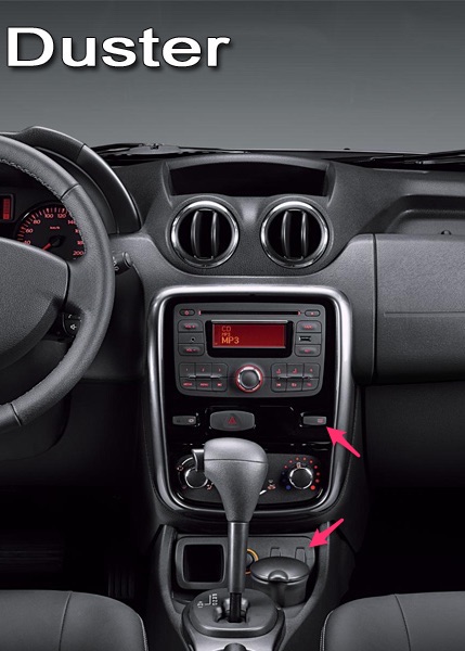

На панели есть 3 места под "штатные" вытянутые кнопки - во вложении стрелками обозначены пустые у меня места.
В машину будет ставиться доп. оборудование - ПТФ/LED-балка, ну и так, "по мелочи".
Вопрос к знатокам - какие штатные кнопки заказать под это дело?

и по обозначениям/опыту - есть кнопки вкл/выкл парктроника, непонятная кнопка со стрелкой, кнопка вкл/выкл ЕСП. Также подойдут кнопки подогрева сидений.

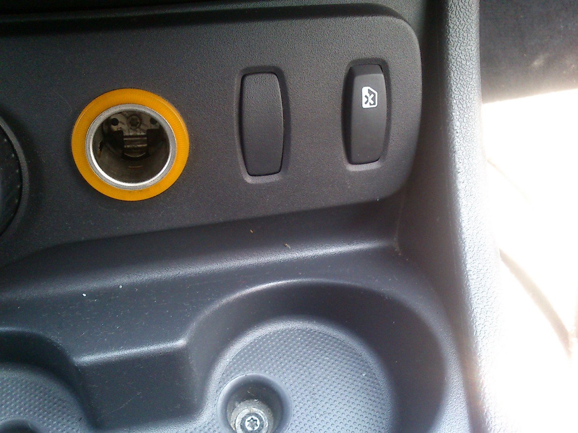

Задача - нужны кнопки с фиксированными положениями и (идеально) индикацией включения (как на кнопке парктроника - см. второе вложение).
НО - никак без помощи соклубников, дилеров - тех кто эти кнопки пощупает "руками" не определить - это кнопка "логическая" - т.е. просто первое нажатие вкл, второе - выкл - или с фиксированными положениями (утоплена/отжата).
Самый простой вариант конечно только подогрев сидений (тумблер по режиму работы и есть тумблер), но они без индикации включения.
Может кто подсказать в каком режиме каждая из имеющихся у вас кнопок работает? ))

Малёха с запозданием я, но всё же. Вот такая кнопка у меня стоит штатно - она с фиксацией (качелька). Отвечает за отключение задних ЭСП.
Хотел заказать себе такую же вместо заглушки, но партнабмера увы нет.
