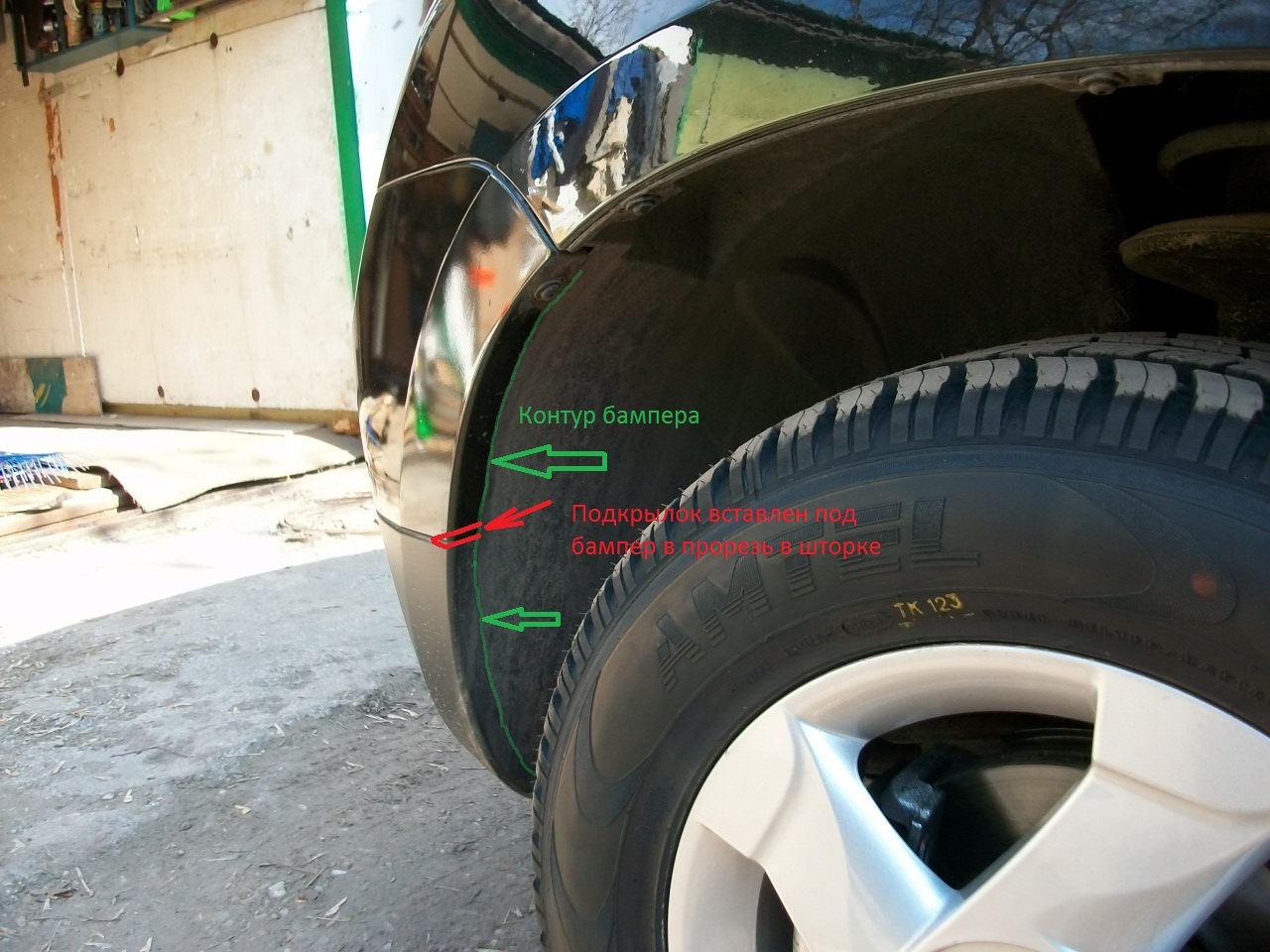

Ещё пара снимков для ясности.
Название: Подкрылок по бампер..jpg
ID:	26067   Нажмите на изображение для увеличения
Название: Паз. в бампере 2.jpg

Старый 12.04.2014, 21:35   #19
dima557
Регистрация: 24.12.2013
Адрес: Ржев
Авто: Renault Duster Privilege 2.0 МКПП 4х4 + Джеттер
Сообщений: 81
dima557
ХОЧУ, спасибо!завтра сниму опять бампер,почитал сейчас про верхнюю сетку я хомутиками ее снизу не закрепил,буду доделывать!что не делается все к лучшему
dima557 вне форума   Вверх Ответить с цитированием
