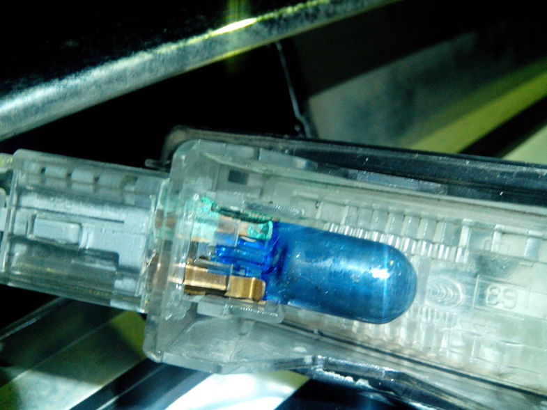

Полез сменить перегоревшие лампочки подсветки номера
На патронах зелень. Усики на лампочке отгнили. Последний раз менялись лампочки зимой... ![]() ![]() Дело в том что накладка-хром на крышке багажника имеет пористую структуру, похожую на ту, что в переднем крыле... ![]() ![]() Вода свозь щель попадает под накладку в этот уплотнитель и потихоньку стекает на плафон, точнее на сам патрон, в который лампочка вставлена... Что там будет дальше - известно. Отгниют провода. Будет новый плафон и "колхоз" с проводами и поисками фишки.. Как бы вот так... На втором Дастер тоже самое. Машины куплены год назад с небольшим...

Опять лампочка сгорела в подсветке.
Полез и тоже самое. Все зеленое. ![]() ![]() Зачистили как смогли. Лампочку на замену и сунули обратно.. Чуток контакты графиткой сверху помазали... Отгниет..куплю новые плафончики...

При обмене накладками с acer, заметили что у меня на хром накладки уплотнитель был в два слоя, а у него в один. У меня после 1.5ра лет обслуживания плафоны были в идеальном состоянии. Летом сниму накладку и гляну если будет пыль еще один слой наклею.

посмотрел на плафон подсветки номера внимательно и появилась версия, что вода и грязь стекает в него не через хромированную накладку, а через отсутствие уплотнителя между плафоном и накладкой. с одной стороны плафона грязь видимо как раз в этом месте и происходит попадание влаги с другой стороны чисто

Зелень на контактах и песок в плафонах. Снял хром накладку, оклеил по периметру двусторонним скотчем, посадил на место. Теперь между накладкой и кузовуом дополнительно уплотнитель в виде скотча. Плафоны отревизовал, и тоже посадил на скотч. Скотч фирменный 3М. |
