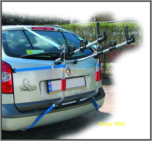

Не уверен, что наша дверь выдержит лишний вес
На ремнях на заднюю дверь с упором в бампер...) а чего она вдруг не выдержит-то...?! ))

Сообщение от T_E_D Посмотреть сообщение
30...40 кг лишней нагрузки, причем, не статики, а болтанки в движении, и это все на петли ляжет.
Да и следы на двери в местах контакта рамы останутся.
На релингах моменты еще больше получаются... так что еще неизвестно какой вариант наиболее болезненный для авто...

На релингах моменты еще больше получаются... ...
Дык, рейлинги предназначены для этого и они жестко на корпусе закреплены, в отличии от двери.
Они закреплены на крышу также как и задняя дверь, на болты к тонкому металлу...))) и нагрузка на них допустимая килограмм 60...? )) да вот только в этих 60 кг не учитываются моменты возникающие в поворотах автомобиля...) если мне не изменяет память, при наличии момента нагрузка увеличивается в квадратичной пропорции...
100 кг. И 100кг, тоже не "мертвого" груза. Разрешено перевозить именно 100 кг.

Рейлинги крепятся к усилителям крыши, кроме этого, петель у двери две, а рейлинги крепятся в четырех местах, не помню сколько точек крепления под каждым обтекателем
Или 100, проскакивала и такая инфа, а петли двери рассчитаны только на вес самой двери
При поворотах центробежные силы так же будут и дверь в сторону сдвигать
