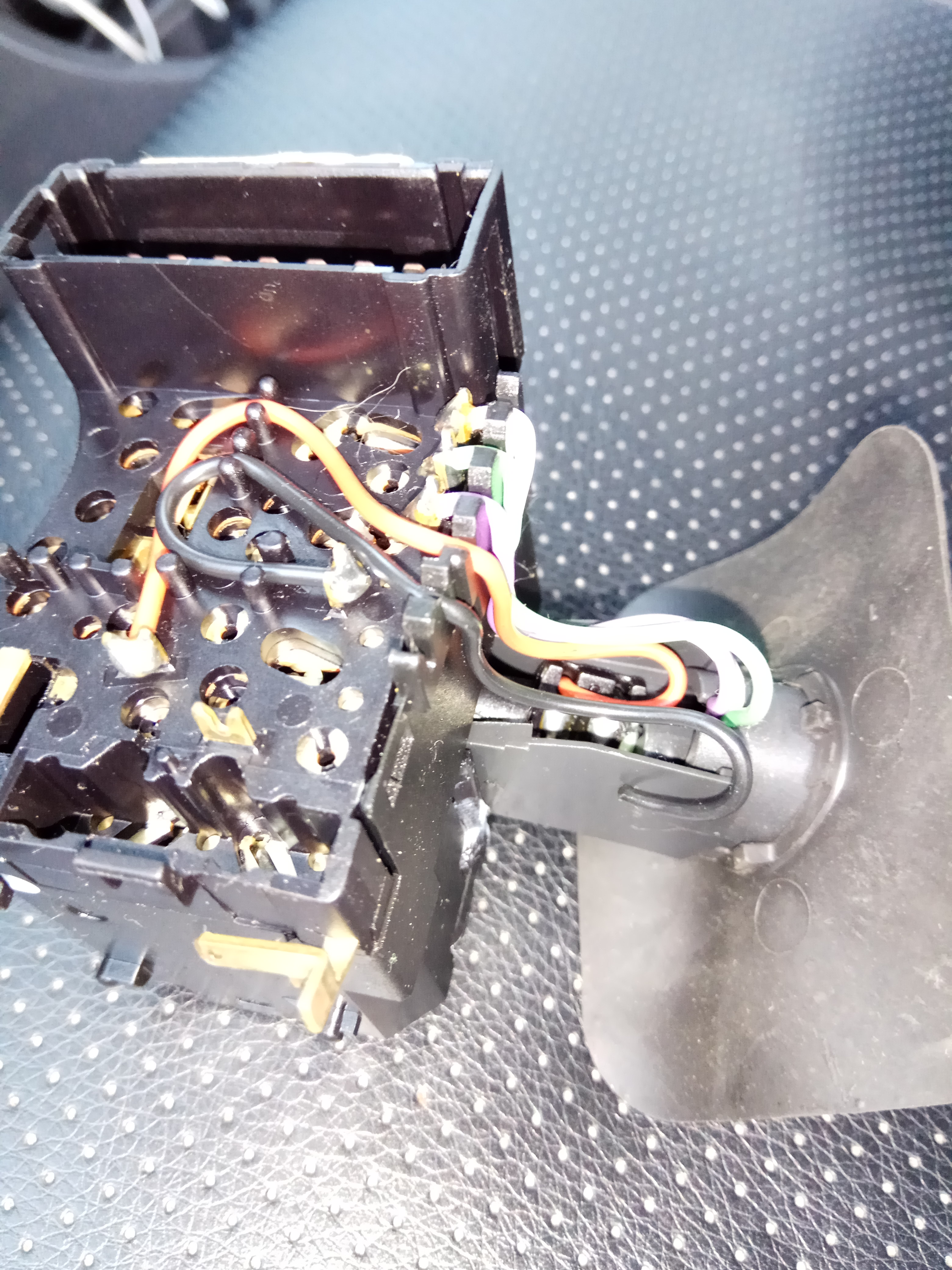

Может ещё такая подобная этой более обширная тема есть, но вчера даже эту не нашёл. Подумал и так сам разберусь, сегодня снял подрулевой переключатель и завис.. блин, как там чот можно паять..
Тем более если и паяльник пару раз в руках держал-то
Теперь разобрался, оказывается внутренняя ось ещё крутится при включениях
Завтра на работу электрикам отнесу, думаю - получше меня справятся.

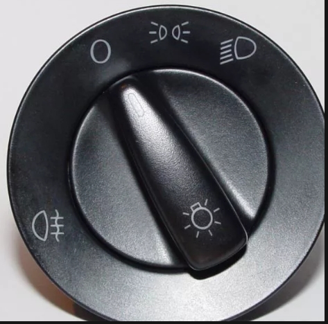

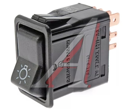

Ребята привет!
Хочу немного тему поднять...
Все же не даёт мне покоя подрулевой переключатель.
Иногда при включении поворота, отключается ближний свет, Это происходит от небольшой подвижки вращающейся части переключателя габариты-ближний свет.
Может есть резон поставить переключатель габариты бл.свет?Места у дастера для это более чем предостаточно! Вот в голове крутятся два варианта ( см.фото)
Может у кого есть какие соображения или может уже кто то поставил?
