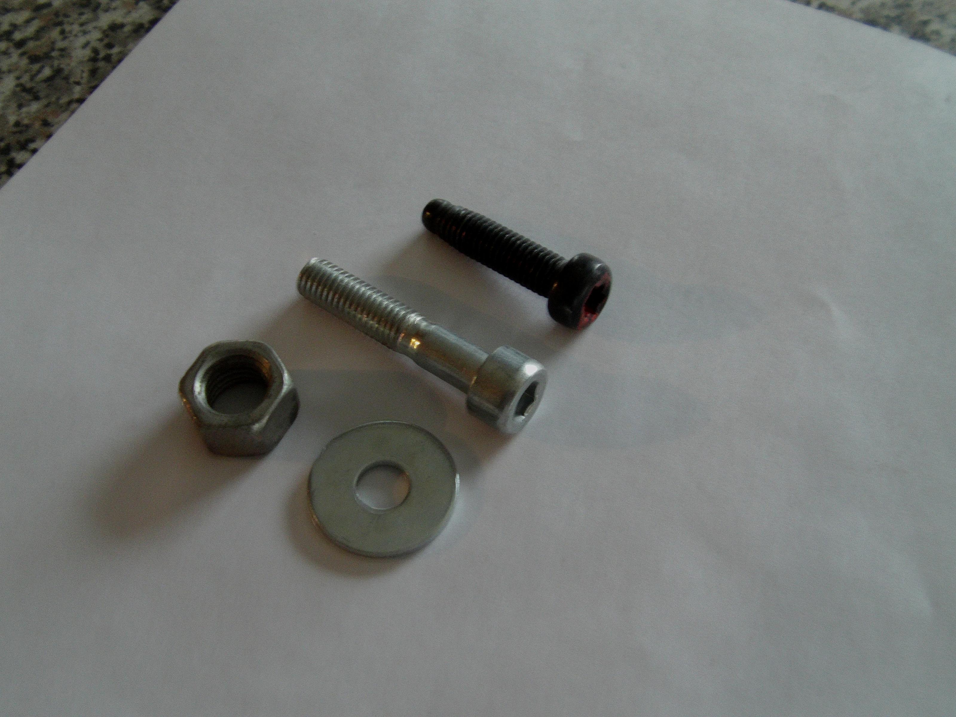

Машина куплена меньше месяца назад. Все нравится, но вот посадка водителя, при моем росте 178, ощущения что сидишь в батискафе и выглядываешь в иллюминаторы. Регулировки по высоте в expression нет
Не долго думая купил в жигулевском магазине 4 болта М8х45 под шестигранник и 4 гайки М10 высотой 12мм. Гайки использовал как проствавки. Раньше водительское сидение было немного ниже пассажирского, а теперь немного выше, и для меня намного комфортнее.

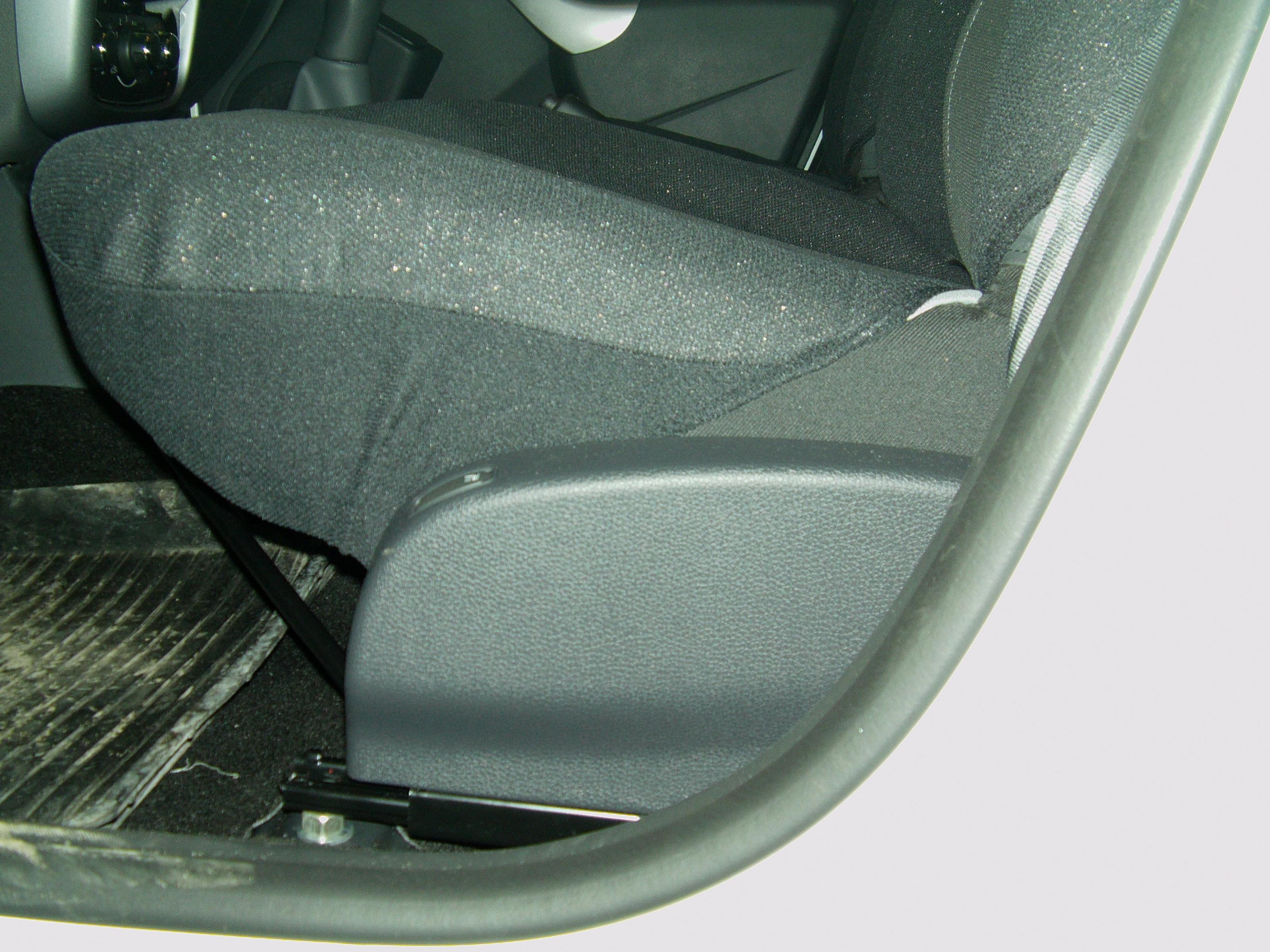

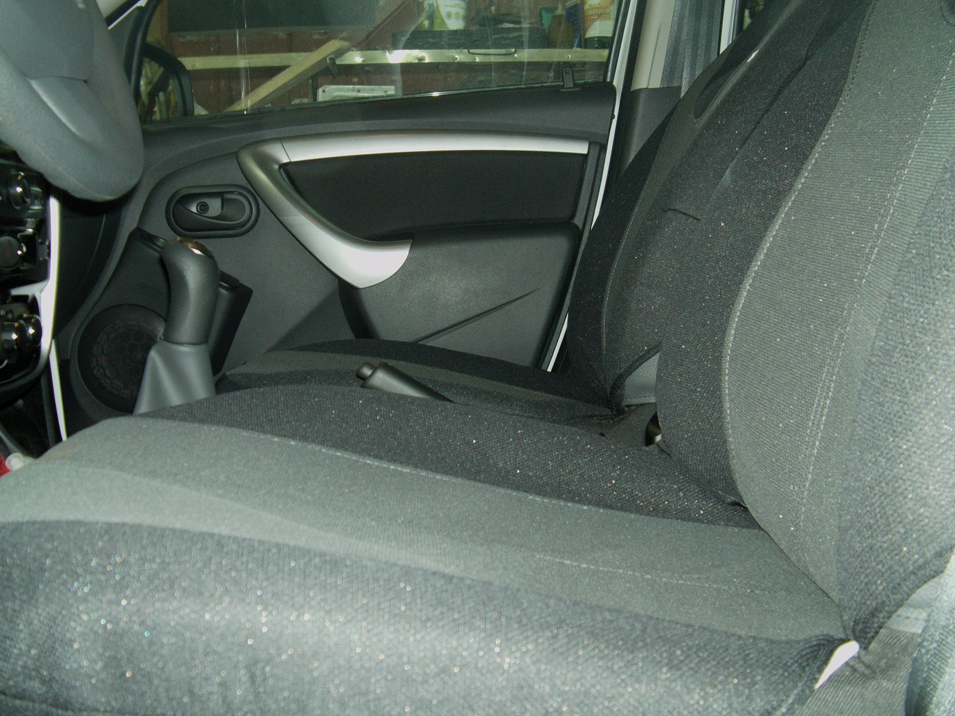

По умолчанию Фото! Как просили.
Черный болт- дастера, белый покупной, гайка и шайба- проставка.
На фото высоту сидений видно плохо, а по факту водительское стало чуть выше пассажирского, до этого было заметно ниже пассажирского.
