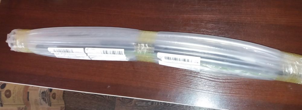

Пришли из Китая щетки для... Каптура.
На каптуровском форуме человек утверждал, что щетки отличного качества. Ранее я заказывал резинки для "гибридных" щеток DENSO. Я не в восторге. Для начала они просто полосят, а месяца через три не интенсивной эксплуатации начинают мазать.
Я попытался поставить точки над i.
Экспериментировал над длинной водительской щеткой.
Адаптер естественно не подходит для поводков старого Дастера. Щетка длиннее 60 см. В закромах нашел аналогичную по ширине щетку Heyner и переставил кронштейны.
Да, щетка трет лучше, чем китайские резинки для Денсо, но... в центре щетка не прилегает к стеклу вообще! Если надавить пальцем на кронштейн, то под ним - чисто, зато по краям уже не трет. Окей, спишем это на то, что Каптуровская пружина поводка мощнее и геометрия стекла другая...
Переставляю щетку на право. Слишком длинная - задевает за металл передней стойки. Зубилом укоротил длину до 56 см. В центре по прежнему не прилегает к стеклу.
Вынул резинку и переставил ее в арматуру щетки Heyner, предварительно обрезав спойлер, дело в том, что конструкция щетки выполнена таким образом, что резинка с одной стороны трет по стеклу, а с противоположной - является спойлером щетки. Результат - резинка прилегает по всей поверхности, но есть полосы...
К стати, я не понимаю проблемы со щетками для для Каптура. Такие адаптеры есть во многих комплектах. По осени брал щетки
LYNXauto LW550 щетка стеклоочистителя REDA DUSC AUNI
и там был такой адаптер.
Ранее, брал RainBlade, там тоже есть такой адаптер.
Заказал резинки для щеток у этого производителя...
Щетки для Каптура тут.
Резинки для щеток тут и тут.
