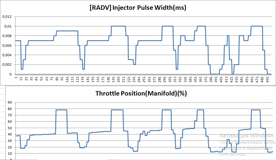

Виталий, хотел снять для себя график перехода в мощностной режим и, анализируя, увидел интересную картинку (во вложении).
Сверху - время впрыска. PID реношный немного кривой - выдает время в секундах, а не милиекундах, при этом округление до одной тысячной. Но для оценки хватит.
Снизу - степень открытия дроссельной заслонки в процентах. Вот тут самое интересное. Лог я записывал, нажимая РАВНОМЕРНО педаль газа от нуля до полного. Однако на графике четко видно, как степень открытия заслонки изменяется скачком от 40% до 80%.
Время впрыска по верхнему графику в этот момент тоже увеличивается скачком.
Выходит, что после середины хода педали газа, как не дави тапку в пол, не изменится абсолютно ничего, ибо дроссель отрабатывает дискретно.
Можете прокомментировать? Корректировали ли вы в этой части вы заводскую прошивку?
