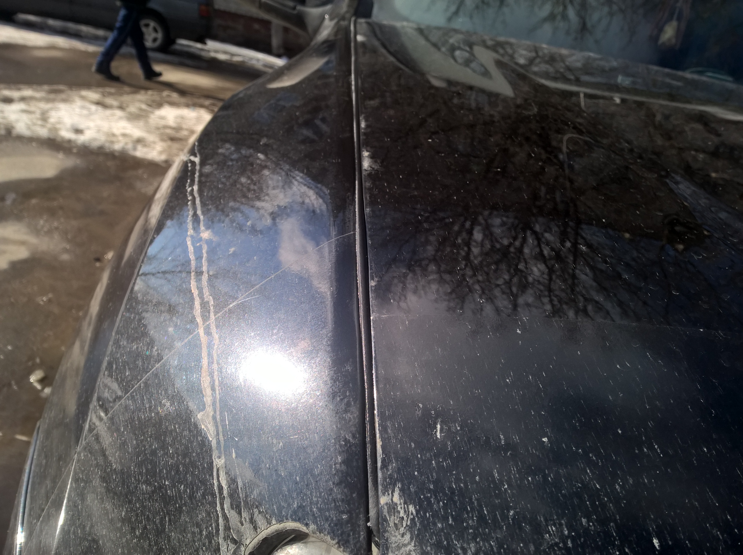

Начитался я тут тему про уплотнители дверей http://www.duster-clubs.ru/forum/sho...0&postcount=22
и решил воспользоваться хорошим солнечным деньком.
Так как ждать уплотнители из китая мне не захотелось,
купил обычный уплотнитель дверей D 12х14 в строймаркете.
Ну а далее все под копирку.
Ставим машину одним боком к солнечной стороне )
Отмываем двери от грязи. Протираем спиртом. Не путать с и глубоким выдохом.
Для обезжиривания берем в аптеке спиртовые салфетки для инъекций.
Размечаем положение уплотнителя и клеим.
У меня было 4 м двойного уплотнителя (тобишь всего 8 метров).
Проклеил дополнительно над дверьми по родному резиновому уплотнителю, задние двери по крылу и еще остались кусочки на боковинки капота.
Разворачиваем машину другим боком ) к солнцу и делаем все тоже самое.
Все края склеиваем капнув внутрь D профиля капельку клея для избежания попадания воды.
Все резинки обильно смазываем силиконом для улучшения закрывания дверей.
Получилось как то так.
