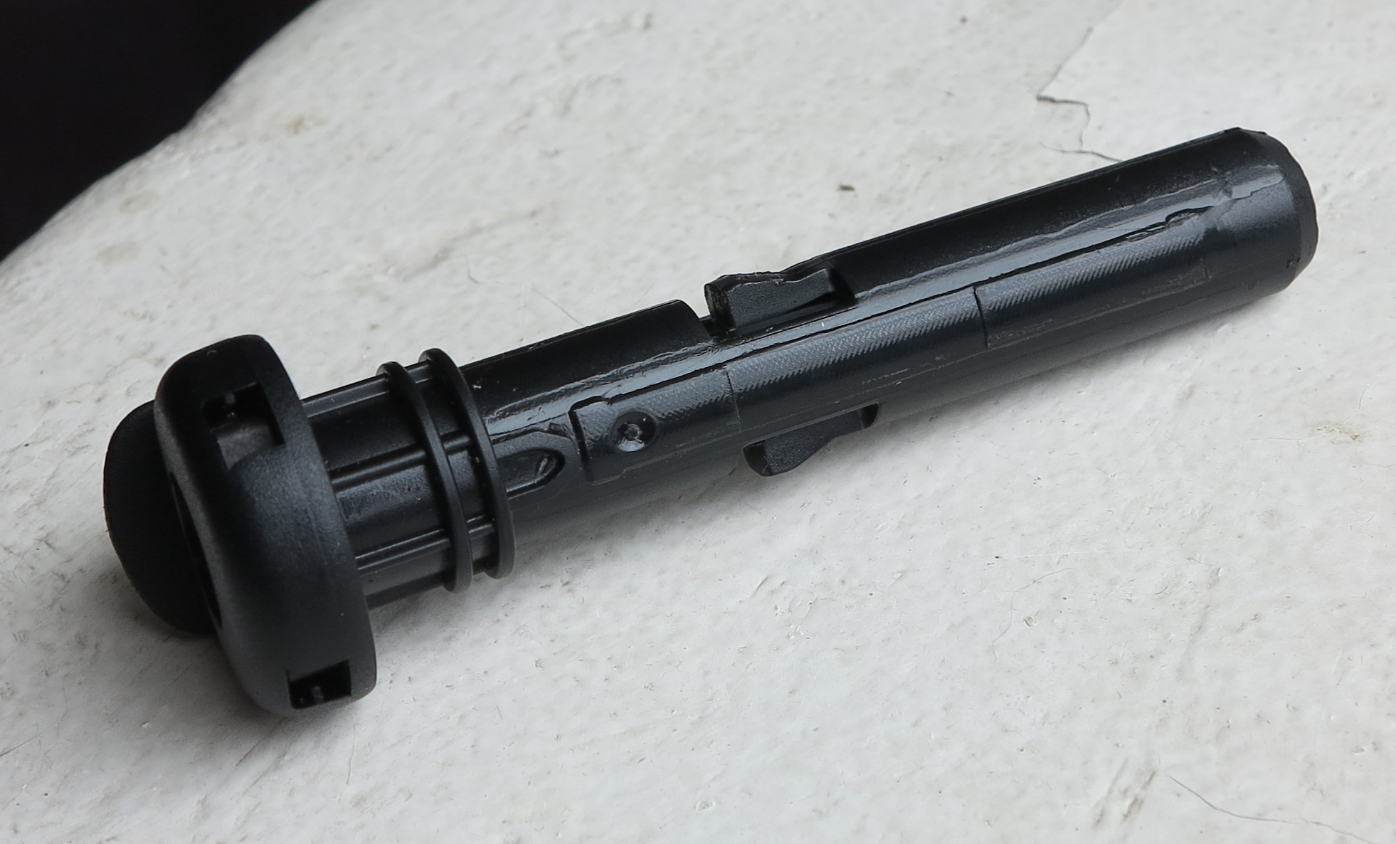

- Труднее всего вынуть вкладыши подголовников - надо подлезть изнутри обшивки и вжать внутрь трубки 2 фиксатора (их легко сломать). Делать ТОЛЬКО С ВЫНУТЫМ ПОДГОЛОВНИКОМ! На фото
