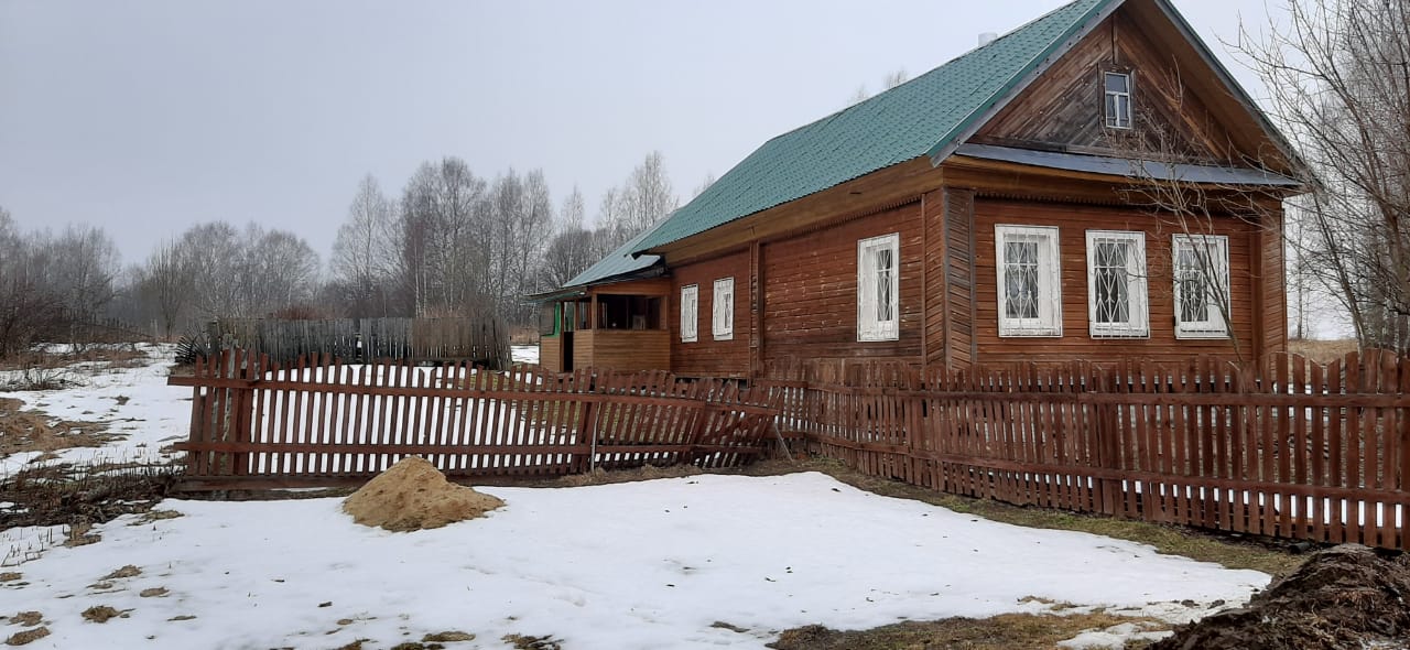

Други мои. На подходе очередной сезон,дачной жизни.) В связи с чем,решил открыть новую тему.
Многие наверно помнят,что полтора года назад,обзавелся я, имением,в Ярославской губернии. Прошлый год ушел на поднятие и выравнивание дома(основной его части). В этом продолжу эту работу с сенями и двором. Так же хочу утеплить потолок и выровнять окна в доме(после выравнивания самого дома, они на перекосяк).
Это все по плану. А тут случилась внеплановая проблема. Ветром сломало столбы на заборе и он весь повалился. Теперь весь в раздумьях. Толи асбестбетонные столбы ставить? То ли металлические? Опять с забором. Поменять на сетку или оставить пока деревянный. Бюджет то не резиновый.))
Что посоветуете)?
Асбестовые - ломкие, но они дешевле. Имея личный опыт, советую стальные.
Сетка - не забор. Оставь пока дерево.

Почитал инет. Рекомендуют асбестовые заливать бетоном. Говорят,после этого,не ломаются даже при нагрузке.
Не очень хочу металлические ставить. Деревня. Сборщики метала не спят.)

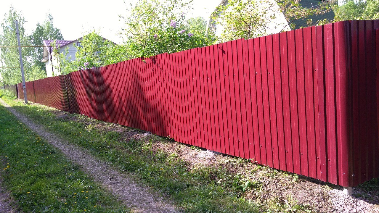

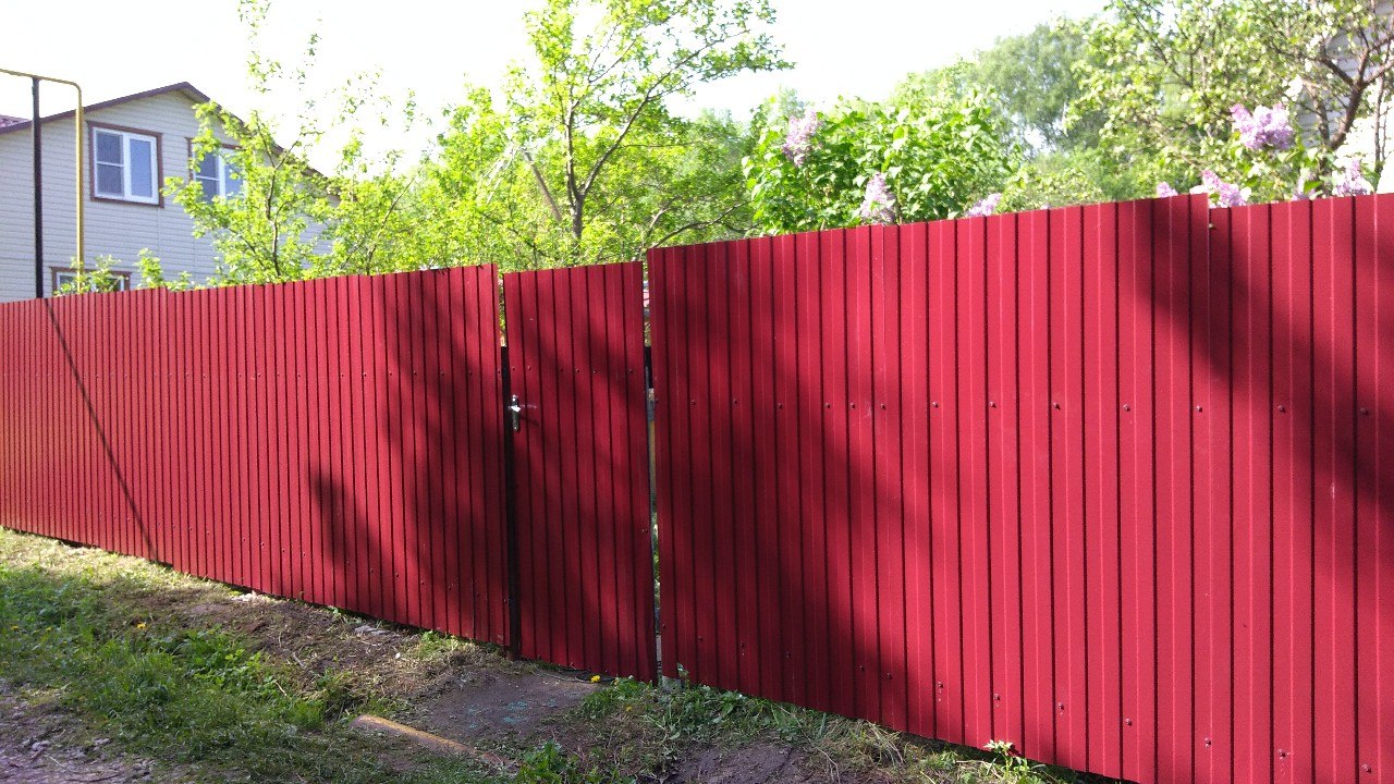

Начните с начала закажите столбы и обвязку... у те кто делает столбчатые фундаменты...
остальное можно сделать самостоятельно... закупив предварительно листы... или чем Вы хотите закрыться от соседей...
Два года назад снял рабицу как раз на вторые майские... столбы ставит покойный тесть... все их выравнял... пришел тещин друг... сделали с ним обвязку... он варил... листы съездили выбрали на соседнем рынке цвет))) и шурупы кровельные с резинкой (много)... я самостоятельно все прикрутил... иногда придерживала листы супруга... внизу палочка что совсем лист в землю не упирался... с соседями договорился в нахлест... через волну прикручивал... тоже ветра не слабые...
асбестом я бы не занимался

Максим. Слишком дороговат,Ваш проект.
Это деревня. Там таких заборов нет. Не надо шокировать местных жителей))
Оптимальный вариант. Но во внутрь нужна арматура или трубы. Опять же сколько стоит этот бетон?
Веский довод.
Старый 09.04.2020, 10:05   #7
Сообщений: 9,518
за то надолго... ничего не сгниет и не сломается...
не думаю что из дерева будет дешевле...
столбы все равно нужно нормальные ставить... и натягивать рабицу... самый дешевый вариант... обвязки не нужно... крепиться проволокой прям к столбам....
Что посоветуете)?
Я б, наверно, в подобной ситуации оставил старый забор, заменив только сгнившие столбы на то, что есть под рукой, хоть деревянные.
Закончишь с домом, хотя прекрасно понимаю, что этого не будет НИКОГДА , поставишь новый забор.

Что посоветуете)?
Короче. Тут два варианта. Либо делать сразу как надо и надолго, либо не делать нифига, пока основные работы с домом не закончишь. ))
Вариант "нифига" исполняется так: берёшь подручные ржавые железяки (уголок, труба) вбиваешь в землю, поднимаешь забор, и к ним привязываешь проволокой.
Или сразу делай нормально, как нравится.
Потому что вот эти вот полумеры, делать из говна и палок с серьёзными трудозатратами (перекапывать столбы, перевешивать на них секции), в итоге будет напрасный труд.
И повозиться придётся, и переделывать всё-равно потом.
У нас в Жаворонках когда старый забор упал после урагана, он потом так целый год и простоял к трубам привязанный, пока новый не поставили.)))

Андрей. Здоров. Ты прав. И некогда и средств пока нет. Думал как вариант,асбестовые столбы и сварную сетку. Бурить ямы,есть мотобур. Но все равно дня два на это уйдёт...
---------- Сообщение добавлено в 09:56 ---------- Предыдущее сообщение размещено в 09:54 ----------
Дима. Учту замечания.)
