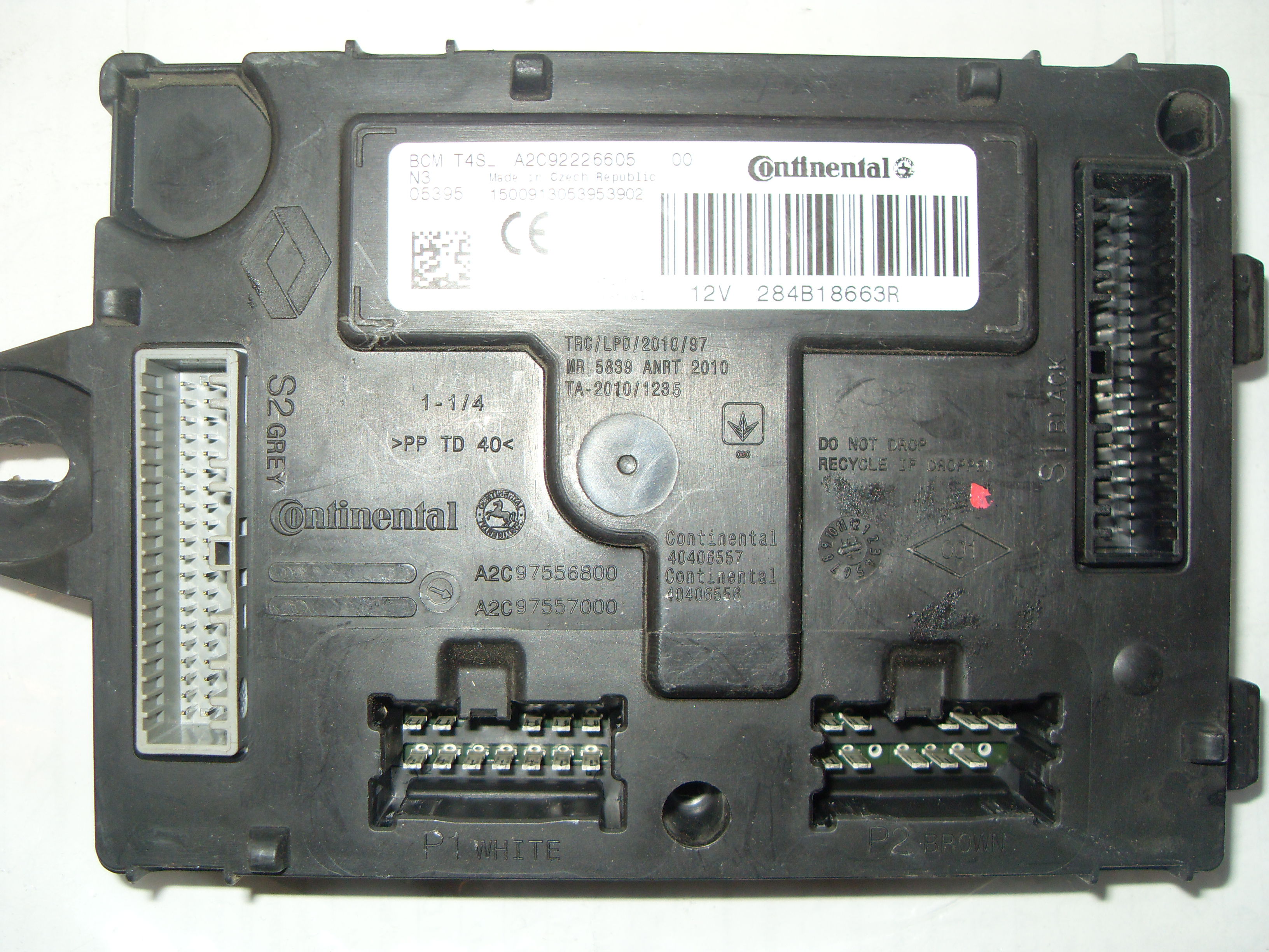

Подскажите по какому проводку идет управляющий сигнал от панели управления климатом к коммутационному блоку управления электрооборудованием. Проблема: не работает обогрев заднего стекла и зеркал заднего вида. Нагревательные элементы, реле и проводка от коммутационного блока до нагревательных элементов рабочие, если кинуть проводки от аккумулятора до управляющих контактов реле обогрева заднего стекла ( у меня это 31 контакт серого 40-пинового разъема и 27 контакт черного 40-пинового разъема блока управления электрооборудованием). При нажатии на кнопку обогрева заднего стекла, лампочка загорается, примерно через 15 минут гаснет, но обогрев не работает, вероятно нет сигнала от кнопки на коммутационный блок. (Авто: DUSTER 2015г., 4WD, АКПП. Коммутационный блок на фото.)

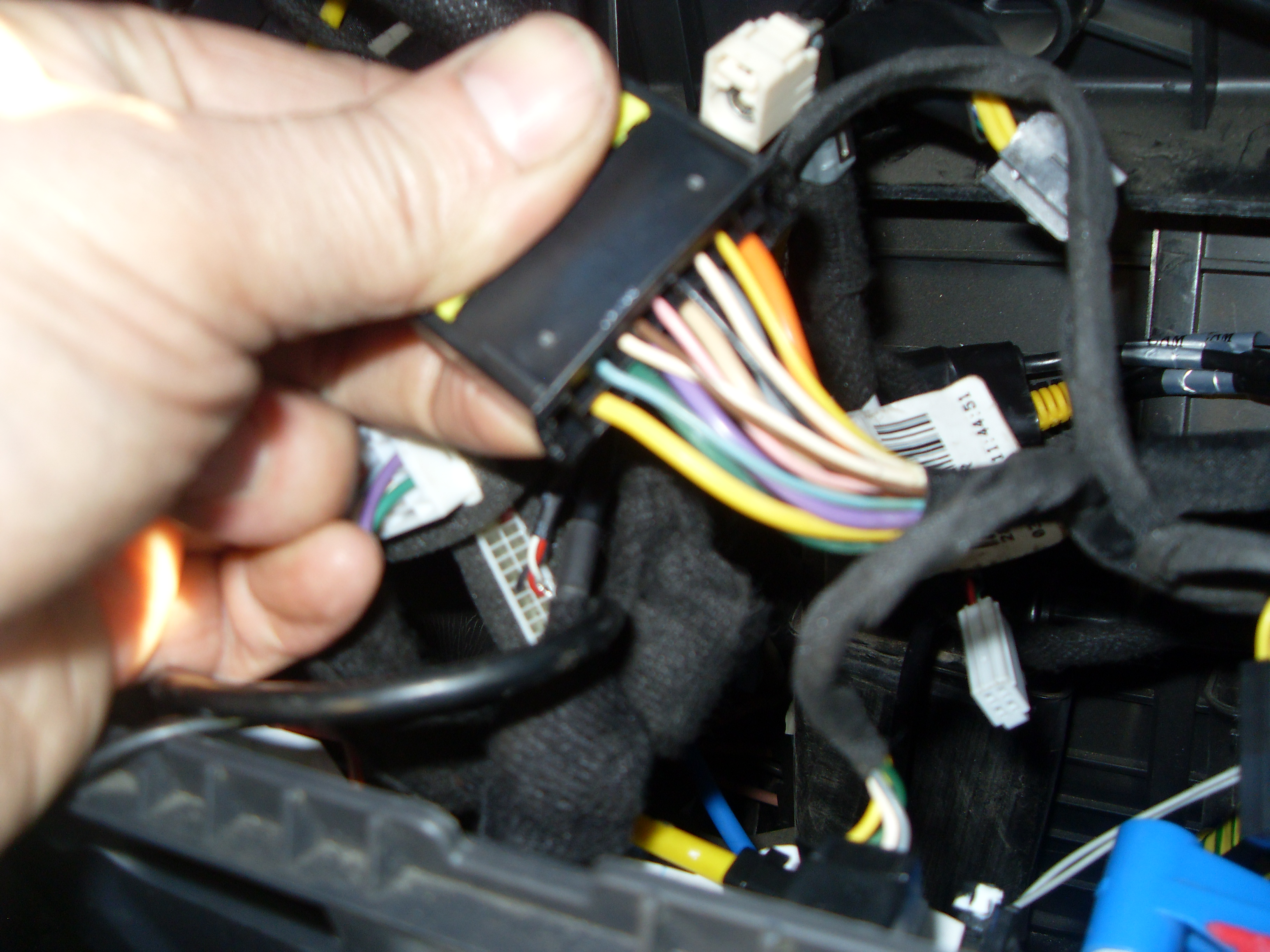

Ну подскажите хоть как этот проводок вызвонить... Схемы, которые удалось скачать с моей версией не совпадают... На колодке панели управления климатом всего 7 проводков тонких и 6 толстых (по-видимому силовых, хотя один из них оранжевый идет на коммутационный блок в 12-пиновый разъем) Семь тонких прозвонил 6 из них идут к черному 40-пиновому разъему коммутационного блока (желтый(8)-идет к 33 контакту, белый(9) - 1, черный(10)-масса, коричневый(12)-36, белый(13)-11, синий(14)- 7) только один (розовый(11)) не прозвонился, вероятно по нему и должен идти сигнал от кнопки обогрева заднего стекла. При включенном зажигании на этом проводке относительно массы идет импульсный сигнал...постоянно, не зависимо от того нажата кнопка или нет. 1. Вопрос: правильно ли я нашел проводок, так ли должен он себя вести при обрыве? 2. Вопрос: как определить к какому контакту 40-пинового разъема на коммутационном блоке этот оборванный проводок подходит? На этом разъеме 3 розовых проводка... могу ли я пользоваться "методом тыка" пробросить соплю от проводка колодки к разъему по очереди ко всем этим 3 проводкам...не сгорит ли коммутационный блок если не к тому проводку подцеплю?

Это понятно... я написал... все элементы проверил и часть проводки от коммутационного блока до катушки реле...это все работает, если подать напрямую от аккумулятора на управляющие контакты реле...все срабатывает и греется...Но через кнопку не работает... с кнопки сигнал до коммутационного блока не доходит. Подозрительный провод я нашел... но проводков такого цвета в разъеме коммутационного блока 3 штуки... нужно определить какой из них нужный, чтобы заменить его. Для этого хочу попробовать прокинуть проводок от кнопки к этим 3 проводкам по очереди... если попаду на нужный реле должно сработать и все заработает. Но что будет если попаду не на тот провод... могу ли я тем самым сжечь сам коммуникационный блок?... Кто шарит в электронике подскажите... или может есть у кого распиновка моего блока (маркировка в первом посте и на фото видно)
---------- Сообщение добавлено в 08:38 ---------- Предыдущее сообщение размещено в 08:32 ----------
Вот такой коммутационный блок у меня стоит bcm t4sl a2c92226605
