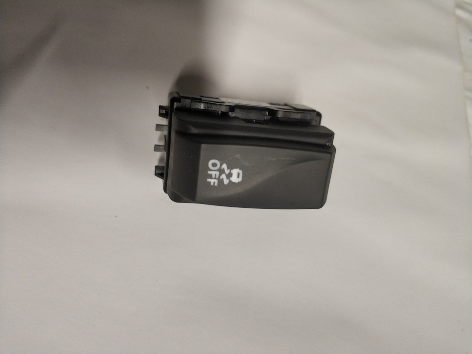

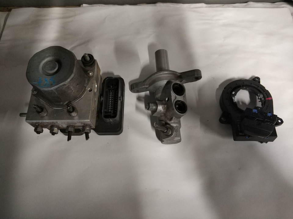

Что Я имею: есть самое главное кнопка "ESP", главный тормозной цилиндр под трубки 6 мм, изготовлены на заказ трубки 6 мм из стали и выгнуты по штатным трубкам, датчик угла поворота руля и Блок ABS c ESP (2 bos09-1)
Что еще необходимо:
- кронштейн для блока ABS он имеет дополнительное боковое крепление в отличие от штатного
- исправить ошибку DF119(515225) КОНФИГУРИРОВАНИЕ КОРОБКИ ПЕРЕДАЧ
- исправить ошибку DF202 (С42200) ПО МУЛЬТИПЛ СЕТИ ПЕРЕД НЕПР И ИНФОРМАЦИЯ ОТ ЦЭКАБС
- возможно до-укомплектация колодки блока ABS нужными пинами

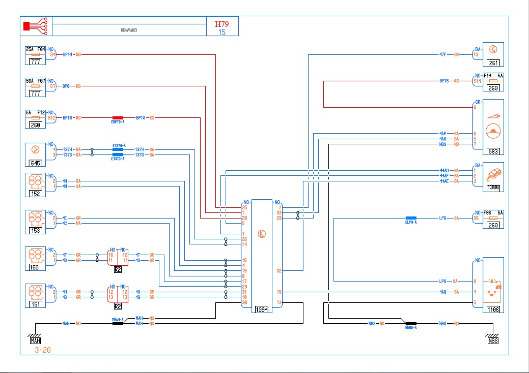

Старый 05.10.2018, 21:38   #2
Костян55
Аватар для Костян55
Имя: Константин
Регистрация: 24.06.2018
Адрес: омск
Авто: Renault Duster 2.0 4х4 AT 2015 г. + ГБО OMVL
Сообщений: 55
Костян55
Электросхема АВS c ESP

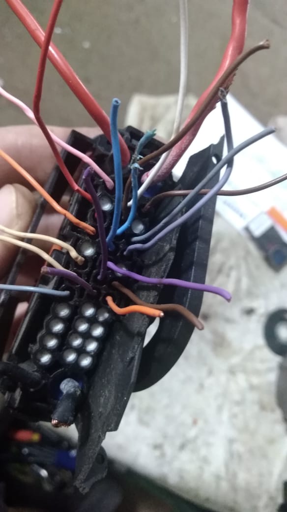

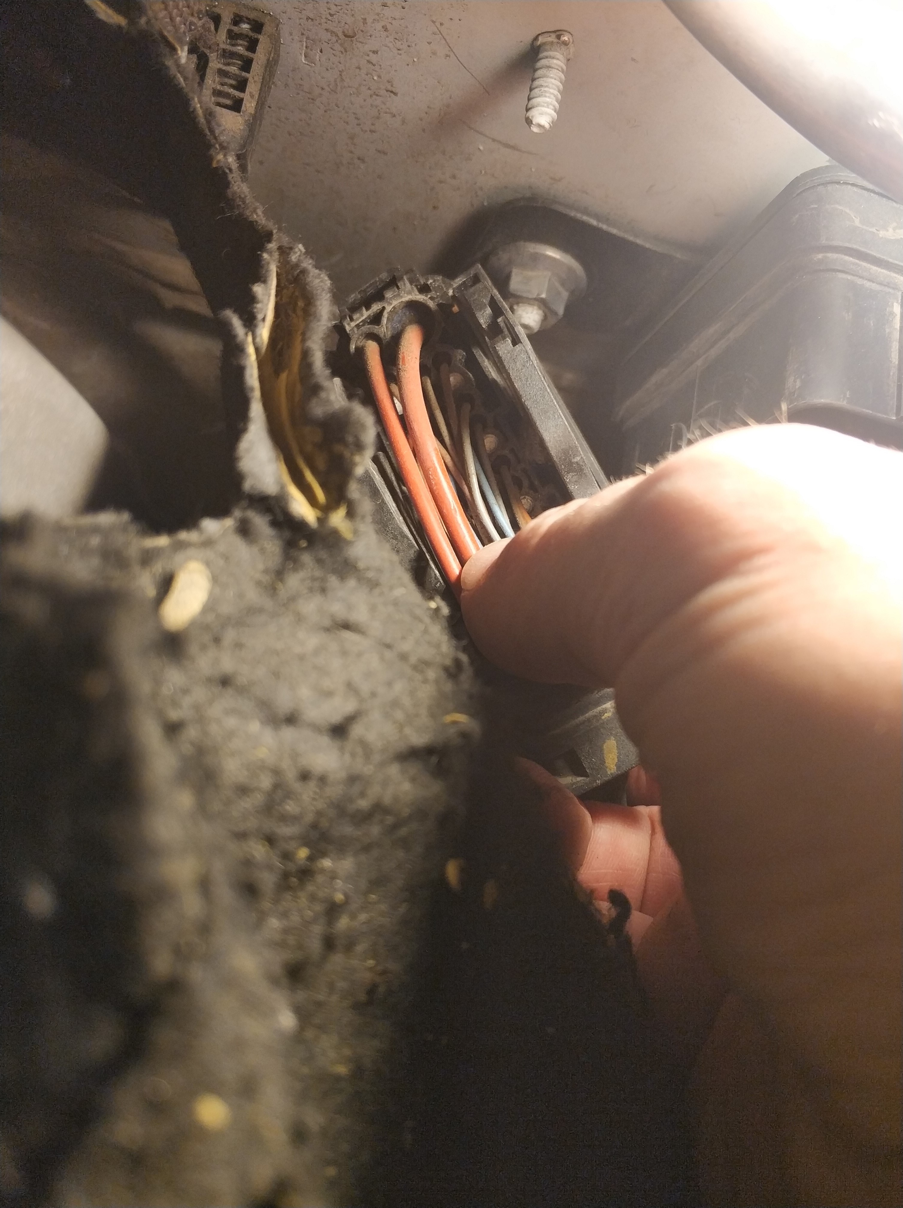

Адрес: омск
Сообщений: 55
Костян55

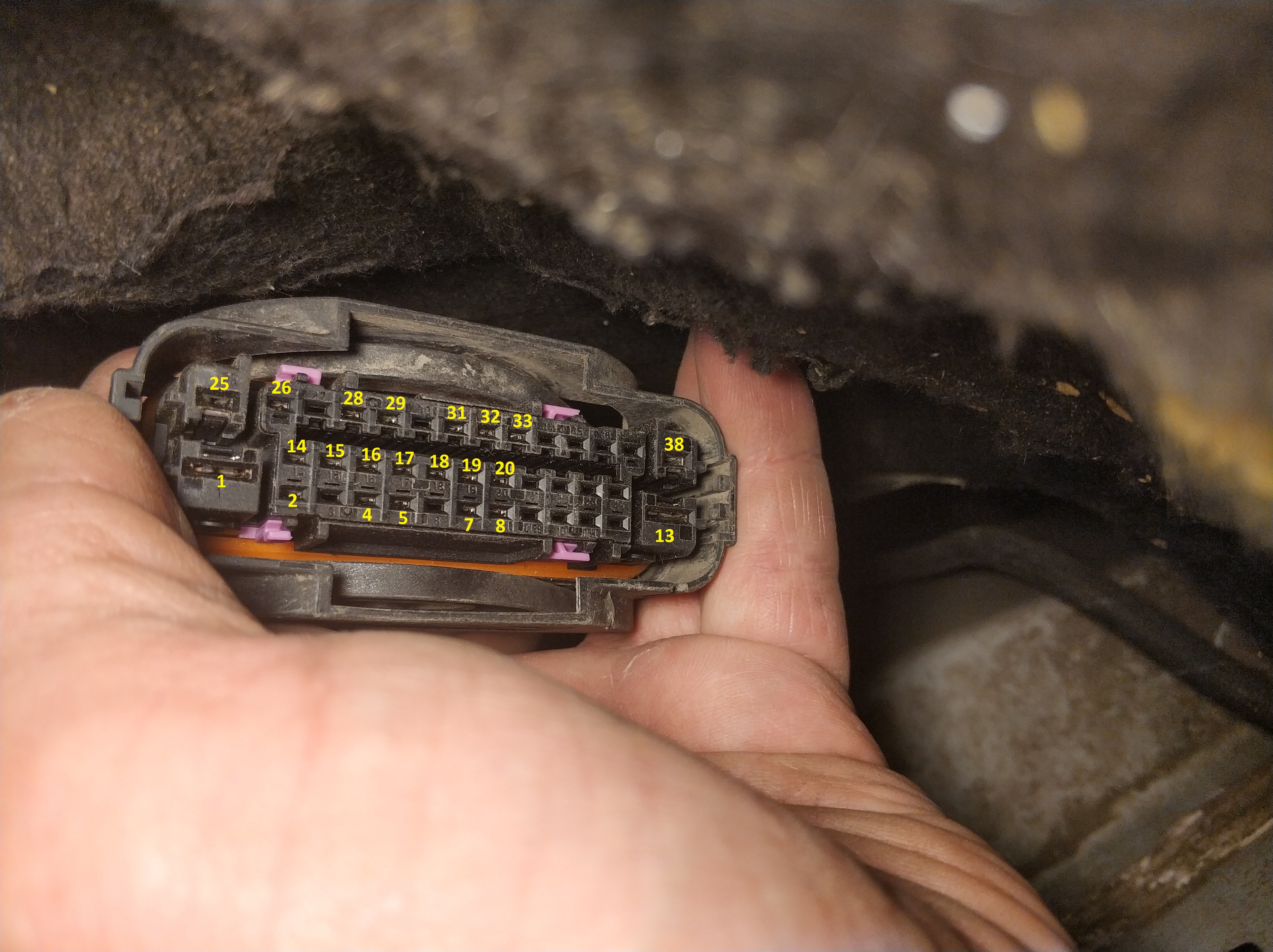

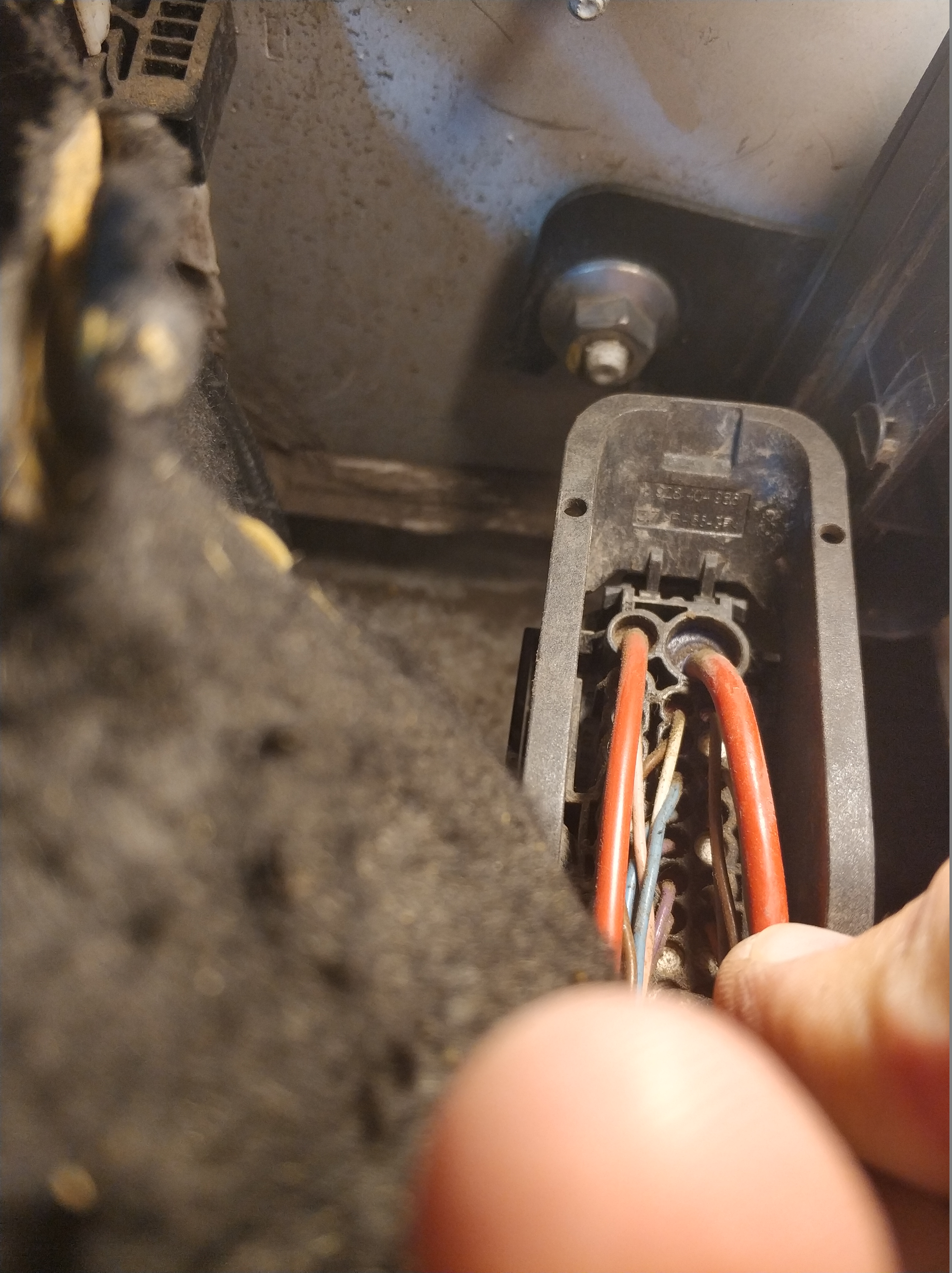

Колодка на моем авто 2015 год фаза 2. Все нужные пины/провода уже есть в колоде

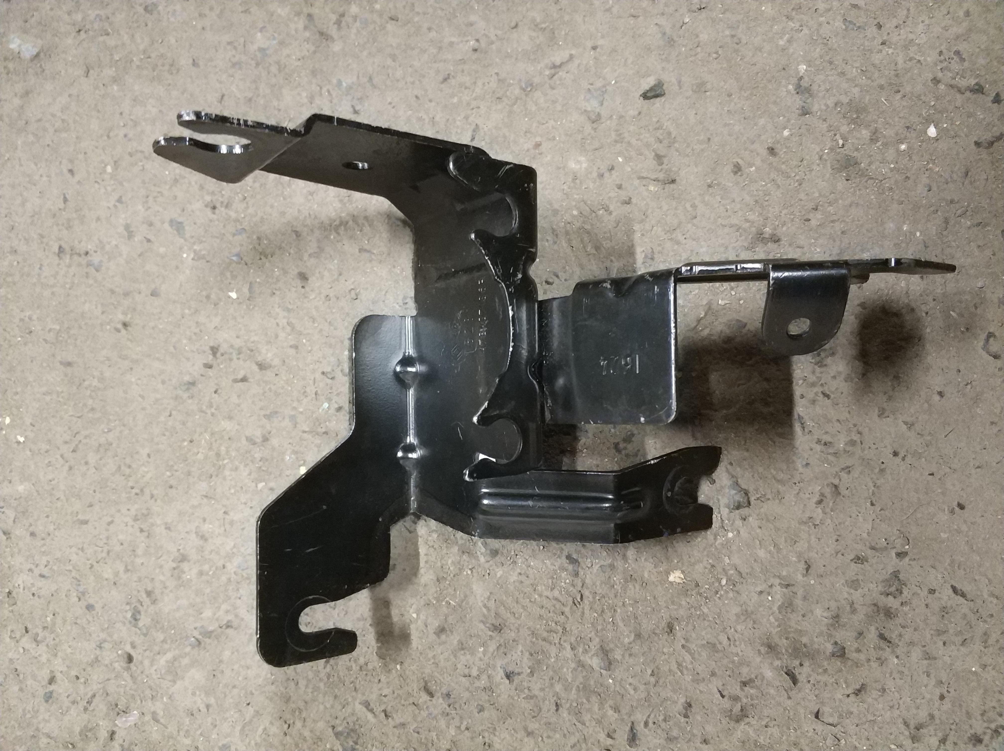

Куплен кронштейн блока ABS/ESP

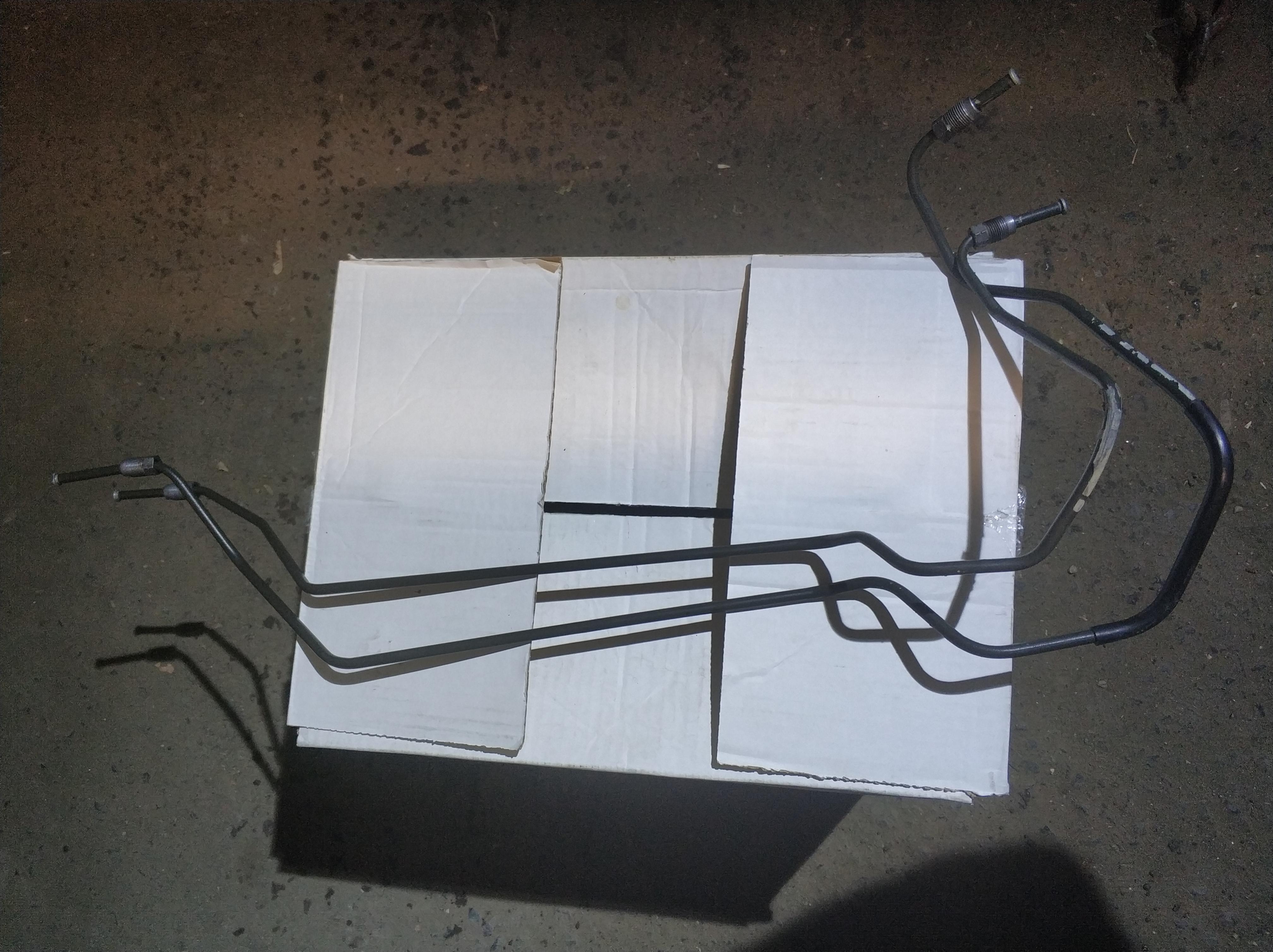

Оригинальная тормозная магистраль от ГТЦ до блока ABS/ESP
По технико-механической части всё, осталась разобраться с пропиской/ конфигурацией в эбу
