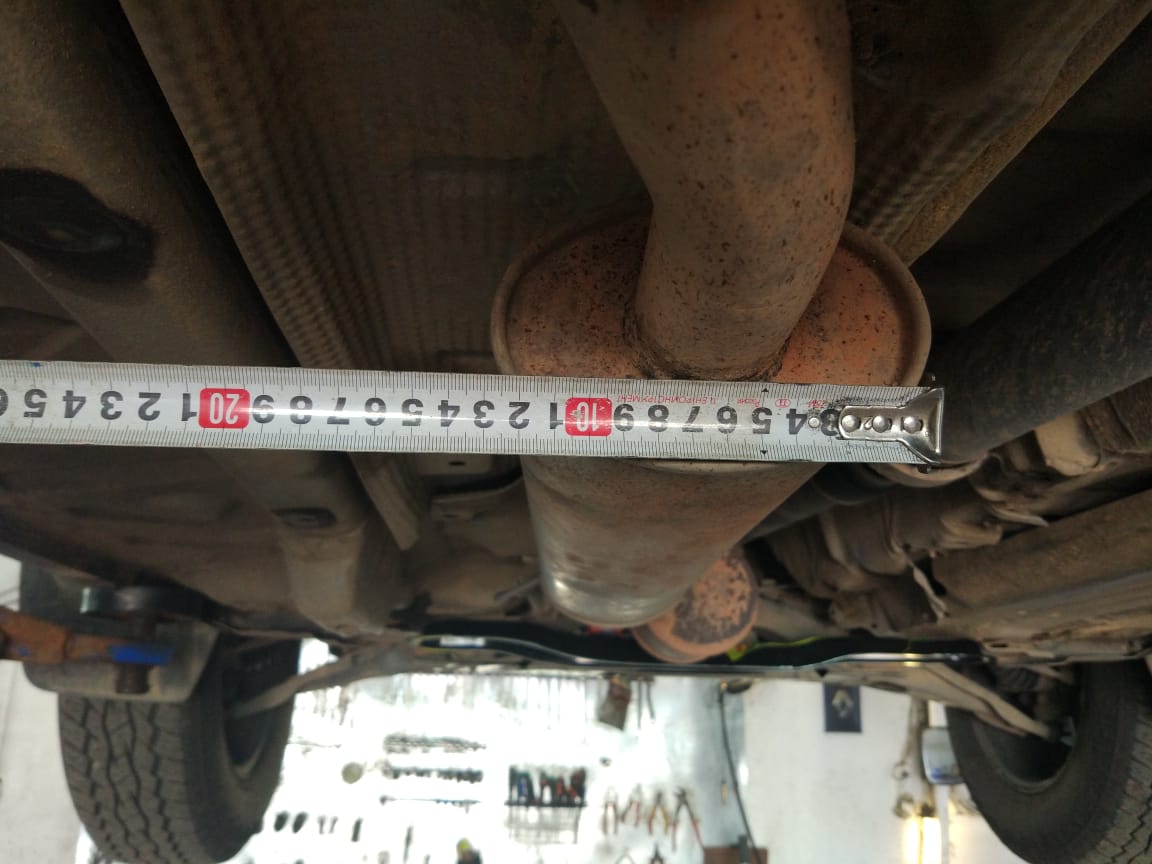

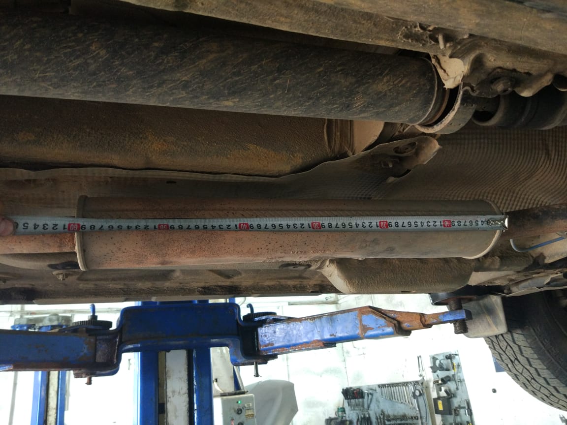

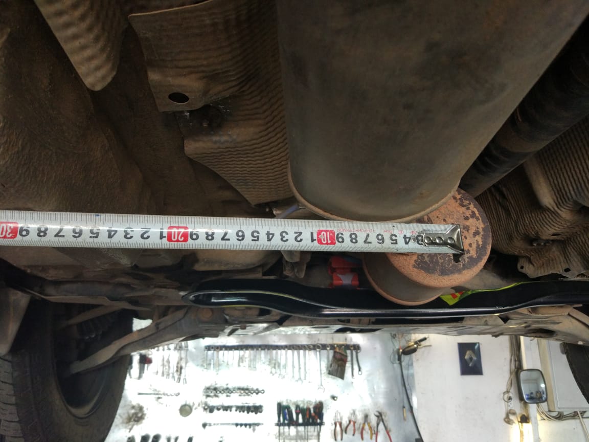

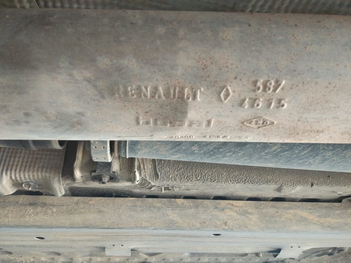

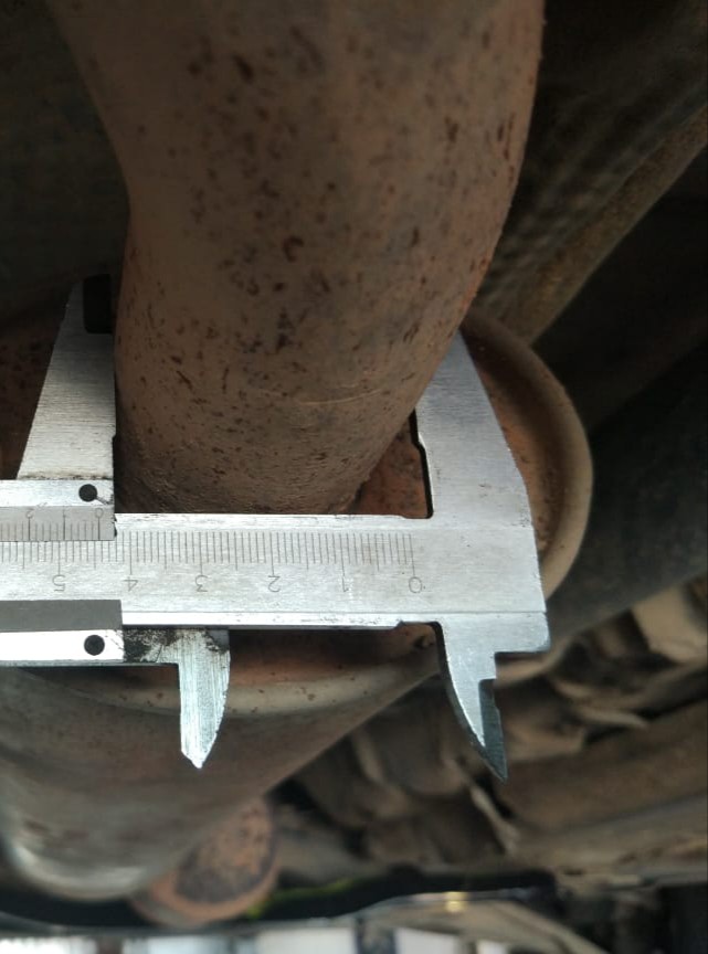

Просьба помочь по вопросу связанному с приобретением нового (или б.у.) резонатора.
К сожалению, в процессе некоторых выездов, замялся резонатор. Всё ничего, если бы не сопутствующие после этого звуки, которые теперь наличествуют при каждом выезде куда-либо.
Поиск номера детали пока не увенчались успехом. Были найдены предположительные номера, но они под сомнением. Нужна именно сама банка на Дастер 4х4 2л. с 2015 г., без катализатора.
(Если данная тема уже обсуждалась или существует, просьба дать ссылку)

Мария_, Мария, менял в сервисе по ремонту глушителей. Отрезали перед резонатором и перед глушителем. Резонатор с трубой + хомуты + работа = 3900р.

Спасибо, варианты поставить подходящий (но не "родной") резонатор (главное чтобы диаметр трубы совпал) рассматриваются, так же как и вообще убрать резонатор и просто поставить прямую трубу. Думаю над этим...
Андрей, а в том сервисе, вам глушитель нашли именно штатный или всё же подобрали подходящий по размерам от другой марки? Если второй вариант, то не уточните какой именно?

Мария_, Глушитель остался старый. заменен резонатор и труба до глушителя. Подбирался по диаметру , по изгибу трубы. В резонаторах большой разницы нет. На сколько я понимаю. Сайт мастерской www.doc-gl.ru.

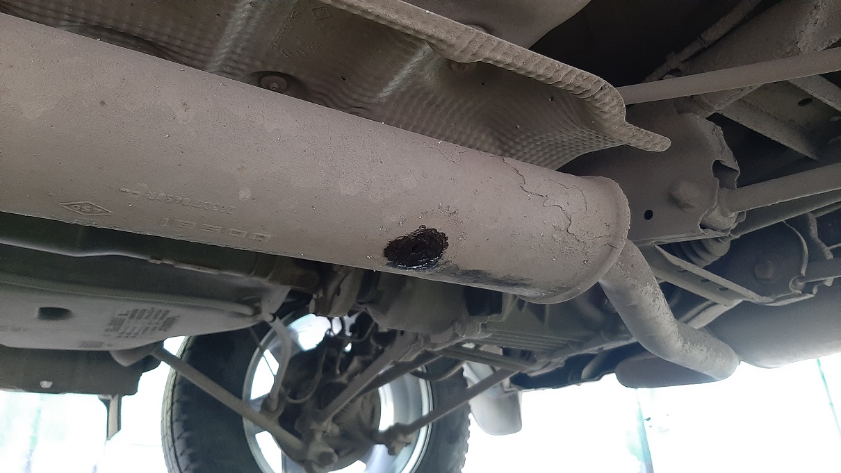

Вот и мой резонатор запел приятным (пока ) баритоном. Пока планирую заделать холодной сваркой. Прошвырнулся по просторам и нашёл видео по замене, в перспективе склоняюсь к этому решению. Единственный вопрос - номер резонатора для заказа одинаков ли для 1.6л полный привод и для 2.0л полный привод?

Самый хороший вариант-купить резонатор фирмы CBD(CBD120003) с раструбами на концах, 2хомута и герметик для ремонта выхлопных систем и поставить его.

У меня совсем маленькая дырка снизу. Я купил ,но еще ставить рано.Читал хорошие отзывы об этом резонаторе.У старого резонатора наружный диаметр труб 45мм,у нового внутренний диаметр раструбов 47мм. Новый приставляется к старому совмещяя штыри подвеса,размечается и отпиливается Промазывается герметиком и зажимается хомутами. Не нержавейка,но алюминизированная сталь,тоже стоит долго.Хомуты размером 50мм например 913950 fischer

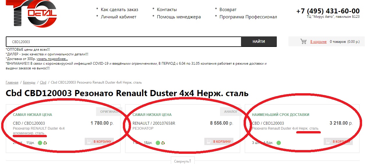

Вот нашёл три варианта, на любой карман. (Правда, я пока не созванивался с ними и не заказывал.)

В Autodoc немного подешевле, в Autopiter тоже

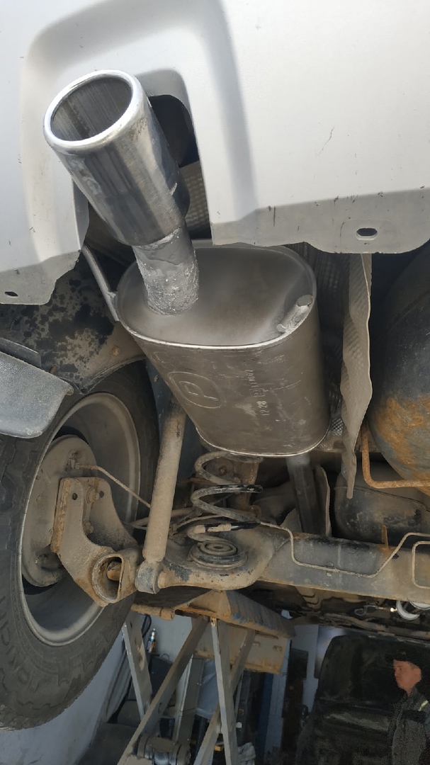

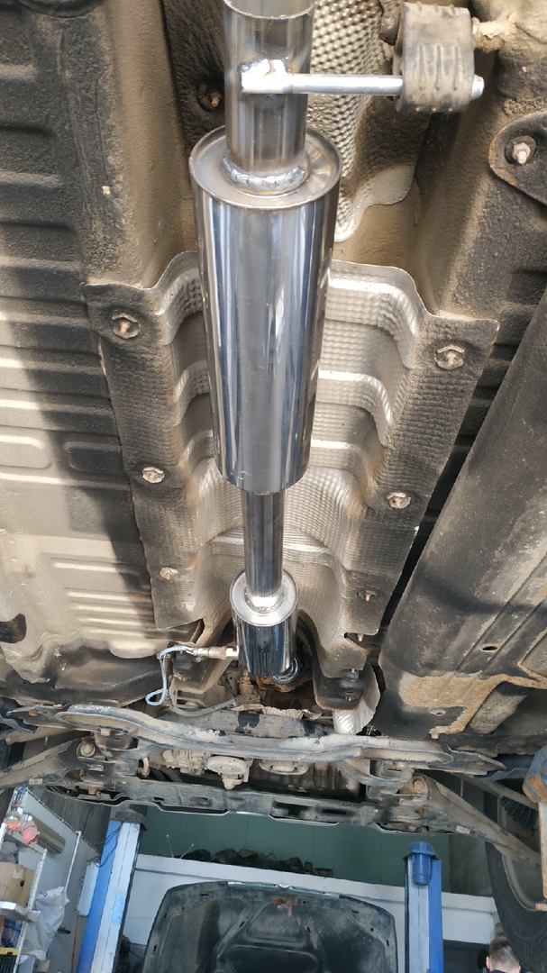

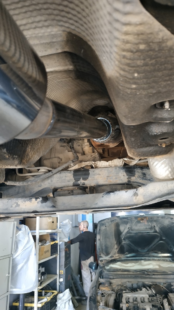

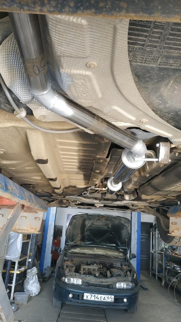

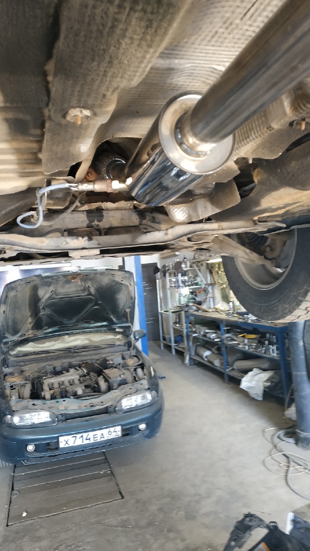

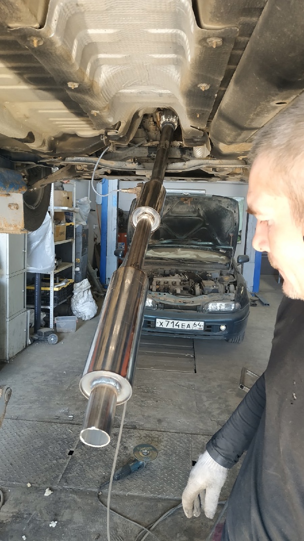

Добрый день)) Вот и у меня пришло время менять выхлоп. Прошлым летом на юге в горах прогорела гофра и резонатор (пробег 105.000 тысяч) и во время отдыха пришлось к местным мастерам. Гофру поставили китайскую ну и резонатор подварили чтобы доехать. В этом году конечно всё прогорело то что они на соплях собирали.
В Москве по совету друзей обратился на замену целиком выхлопа.
Усиленная гофра из нержавейки, пламя гаситель вместо катализатора, обманка с мини катализатором, резонатор, все трубы и глушитель. Всё из нержавейки. кроме глушителя. Глушители из нержавейки у них только под звук. Звук менять я не захотел поэтому поставили универсальный (мазда, форд)
Мне понравилось, ребята профи, за 2.5 часа и выхлоп полностью новый. Работает выхлоп как будто только с конвейера выехал)
Работа вместе с материалами обошлась в 30.000 руб. Я считаю не дорого, если покупать оригинал дороже будет да и не из нержавейки оригинал то.
Да, ещё и места сварки закрасили огнеупорной краской
