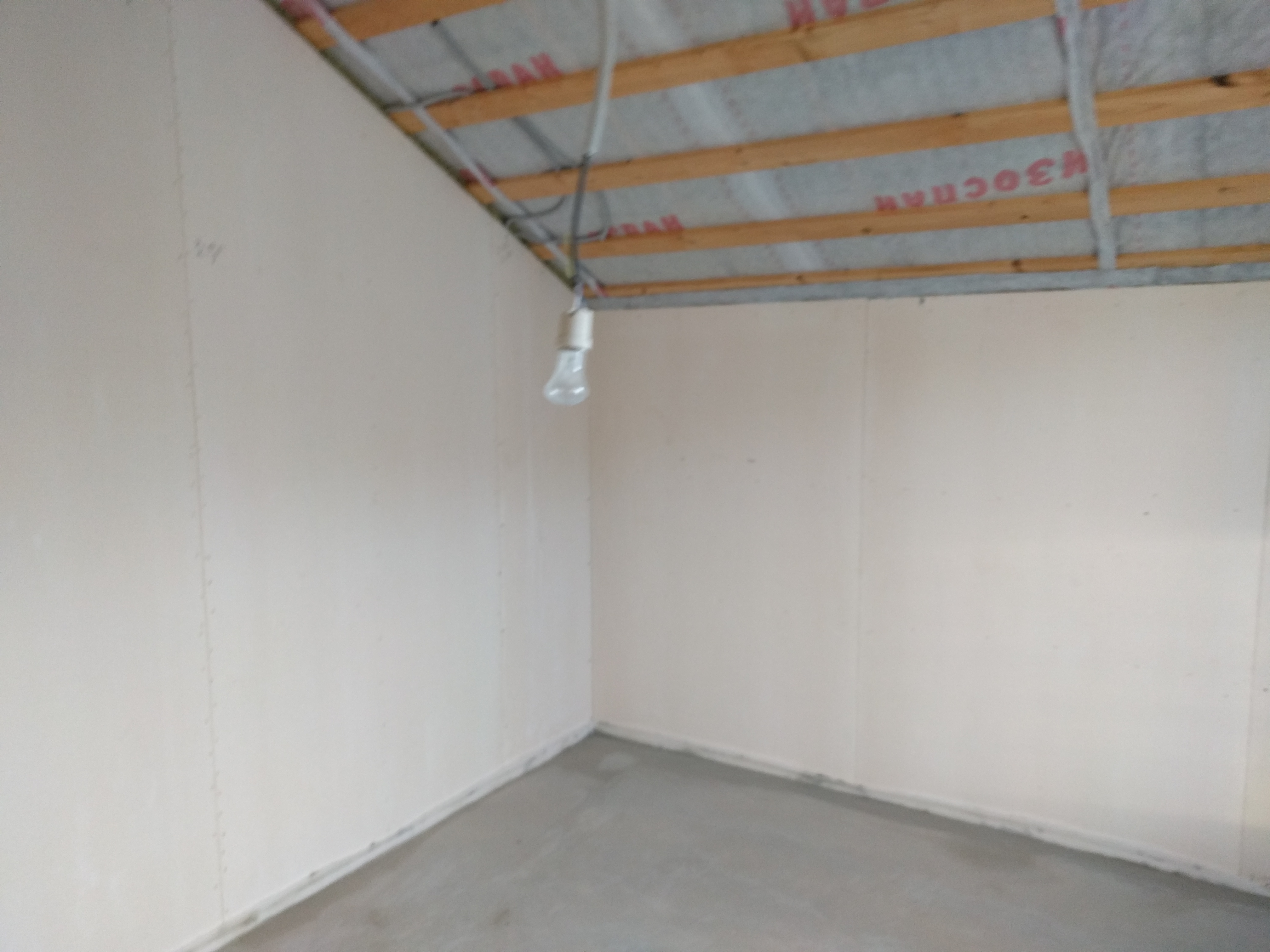

Кто-нибудь сталкивался с шпатлевкой и покраской ГСП (гипсостружечной плиты)?
Каким материалом работать, стоит ли самому пробовать, если нет опыта.
Метров 50 надо отшпатлевать и покрасить.
Помог бы кто, хотя бы советом

У меня потолок гипсокартоновый в комнате. С 13 года. Делали мастера. Краска точно Dulux. Никаких нареканий, ттт. Чем шпатлевали не помню.

Сделать можно все, зависит от терпения и финансов.
Давно было.Процесс по технологии...Стыки шпаклюются,затираются,проклеиваются лентой(бумажной),опять шпаклюются и затираются вместе со всей стеной.Грунтовка стен под покраску,покраска.
Материалы шпаклевки желательно использовать "фирменные", что бы при перепадах влажности и температуры в помещении,в будущем,не рвало стыки.

Поверхность перед покраской надо подготовить! Грунтовка, желательно шпаклёвка, финишная шпаклёвка, покраска.
Для начала, как сказали, прогрунтовать, можно в два слоя. Но смотри, есть проникающая грунтовка, она укрепляет связующий материал стен, а есть укрывающая. Тебе надо ту и ту. Шпатлевку, если есть деньги, то покупай в Леруа готовую в ведрах Шитрок.
Она экономичная, легко наносится, отличная адгезия, хорошо засыхает и обрабатывается. В принципе её можно наносить даже без грунтовки. Но если потом под покраску, то лучше сверху прогрунтовать. Грунт укрывающий покупай самый дешевый. Только проникающий есть одной-двух фирмы и стоит средне-дорого. Названия не помню, почитай. Краска Дюлюкс пойдет любая, но есть хитрость и я уже ругался с производителем. Т.е. если будешь колеровать, то не слушай тех кто будет замешивать. Не бери базу под колеровку. А надо саму краску, т.е принеси им с витрины краску и настаивай, чтобы её проколеровали. Потому что при покраске базой, получаются непрокрасы в виде пятен и чтобы это исправить, нужно нанести, как минимум 5 слоев. А именно с самой краской, только 2 слоя, да и уже на первом слое будет полное закрытие поверхности. Поэтому и расход меньше и денег с экономишь. А если не хочешь тратиться, то если найдешь нашу обычную эмульсионку, то самое оно. Но боюсь в связи с борьбой за экологию, её уже не найти.

Black, не парься, купи стеклохолст поклей и покрась его. И всё. Получается классно и достаточно бюджетно. Шпаклевать ни чего не надо. Я себе дачу так сделал.

СЭР ЮРИЙ, Спасибо за наВодку, сегодня купил на пробу рулочик, потренировался на лишнем листе ГСП. Под покраску вполне пойдет, только стены все-равно шпатлевать придется с выравниванием, ибо ровной плоскости получить без этого не получиццо.
Jora, Спасибо за поддержку
jimmik, Шпатлеватель из меня никудышный. Сегодня попробовал - купил набор шпателей, прогрунтовал заранее стену. Итоговая стена неровная, работал готовым шитроком из ведерка, хоть и стягивал как мог - на самой большой стене получился перепад около 10 мм верх-низ. Спасибо за технологию, только сам не осилю.
Это вопрос времени. Где не получилось, можно зашкурить, где не хватает, нанести ещё несколько слоев. Стена не потолок, мелкие изъяны не так в глаза бросаются.
10 мм Хм не представляю, как можно? неужто такая кривизна листов??? или вопрос к каркасу? две стены 7*2.5 м в загородном жилье (сруб) сделал из гипсокартона, каркасился, через 40 см вертикально, листы прикрутил в два слоя, вначале прошпаклевал проклеенные серпянкой швы, после высыхания и выравнивания теркой, прошпаклевал всю поверхность, зачищал теркой по сухому, после этого ПВА грунт и финишное ошкуривание стен, макс слой шпаклевки не более 3мм красил валиком в два слоя цвет белый, не колеровал, краска не помню название может и Дьюлакс, ведро большое тыщщи 4-5...
получилось офигенно, белые стены дали свет в помещении, др две стены и потолок обшиты деревом, в общем 3 года полет нормальный...

В итоге разобрался, не так уж все и страшно.
Daddy cop, так и получилось. Только шпатлевка у меня заняла почти месяц, осталось только покрасить.
