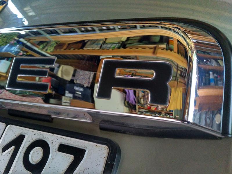

Задняя дверь под накладной ржавеет, законсервировал пока раст-стопом
Водительская дверь протерла порог, там тоже началась ржавчина, тоже раст-стопом полил.
Вопрос Кубику. Смотрели на новом Дастере накладку на задней двери? Так же на шпеньках стоит?
Увидел недавно лайфхак по этой накладке (дорестайловой), надо её открутить и подложить тонкие шайбочки под болты, в результате накладка поднимается и не контачит с краской.
Не будет раскачиваться на этих точках опоры? Проверять надо.
Я делал, как на форуме писали. Срезал шпеньки и натянул на торец накладки П-образный резиновый уплотнитель от заднего фонаря ВАЗ-2105. Стоит мёртво, вид как с завода.
То что я видел у товарища с таким подходом, стоит жестко, выглядит хорошо, щель между шпыньками и дверью 0.2-0.3мм, т.е. в глаза не бросается и вид не портит.
Машина 14 года была, никаких намеков на ржу.
Поддержу, краска протирается от шевеления накладки относительно двери и при движении и, особенно, при нажатии кнопки и открытии двери. Если подложить шайбы, то накладка будет "гулять" еще больше, и в крайний положениях своими выступами протрет краску еще быстрее. Мало того, при наличии зазора вода со стекла будет стекать под накладку. Резинка от 2105 защищает и от этого.

Strusto, шпыньки на накладке нужны как раз для то чтобы там вода текла и не задерживалась, не нужна там герметичность, должно проветриваться.
И ничего не болтается на шайбах, я щупал, от штатной установки не отличается.
Старый 21.03.2021, 13:04   #795
должно проветриваться..
Да, должно, поэтому у меня сверху целиковая резинка, чтоб не заливалось, а с нижней стороны накладки-кусками, для проветривания
Не надо так делать. 5 лет ездил с шайбочками, но в таком варианте в дверь затекает вода. Мне пришлось дверь багажника спасать от ржавчины. В итоге вернул резинку от пятерки сверху.

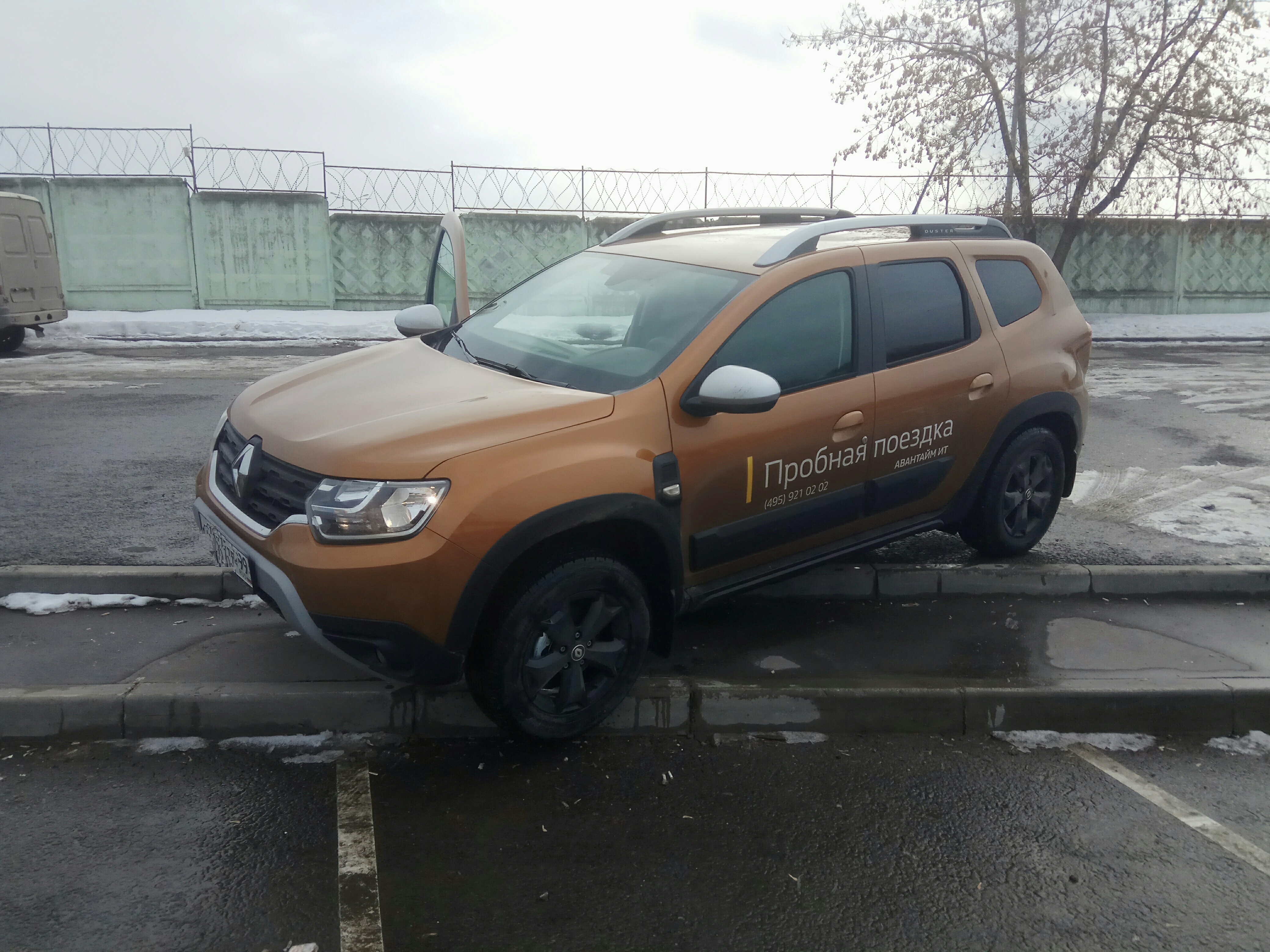

Прокатился сегодня на 1.3 с вариатором.
Хорошо едет, довольно шустро. Примерно как и 1.5 дизель на роботе европейский. Точно шустрее любого 2 л. Вариатор через бордюры не напрягаясь переезжает, и вперёд и назад, много раз попробовал в разных вариантах, даже с небольшой диагоналочкой, другого "бездорожья" не было.
В салоне кстати почти никого не было, время после обеда.
Как машина?
Теперь Дакар, дизель,109 л/с.
Старый 21.03.2021, 17:18   #799
Как машина?
Сложно всё понять за короткий тест-драйв. Шумка вроде получше стала, тормоза тоже как будто поактивнее тормозят, руль легкий, но быстро привыкаешь. Торпеда и капот высоковато, но у меня рост высокий, это не напрягло. Габариты показалось проще чувствовать, т.к. бедра немного сдули, обзорность конечно не идеальна, но нормально, тоже особо не требует привыкания.
Положение сиденья вроде нашёл удобное, сидушка длиннее стала, но ноги все равно на весу, вообще как она, только на дальняк сьездив будет ясно.
Писали про задумчивость вариатора, не знаю с места и в городе шустро работает, со светофора не проблема быстрее потока стартануть. Но больше 100 конечно не разгонялся, негде у завода Рено это безопасно делать.
Воздуховоды центральные дуют четко в нюх или в плечи и никуда их не деть, только перекрыть или ставить обдув в стекло, серьёзный просчет на мой взгляд.
