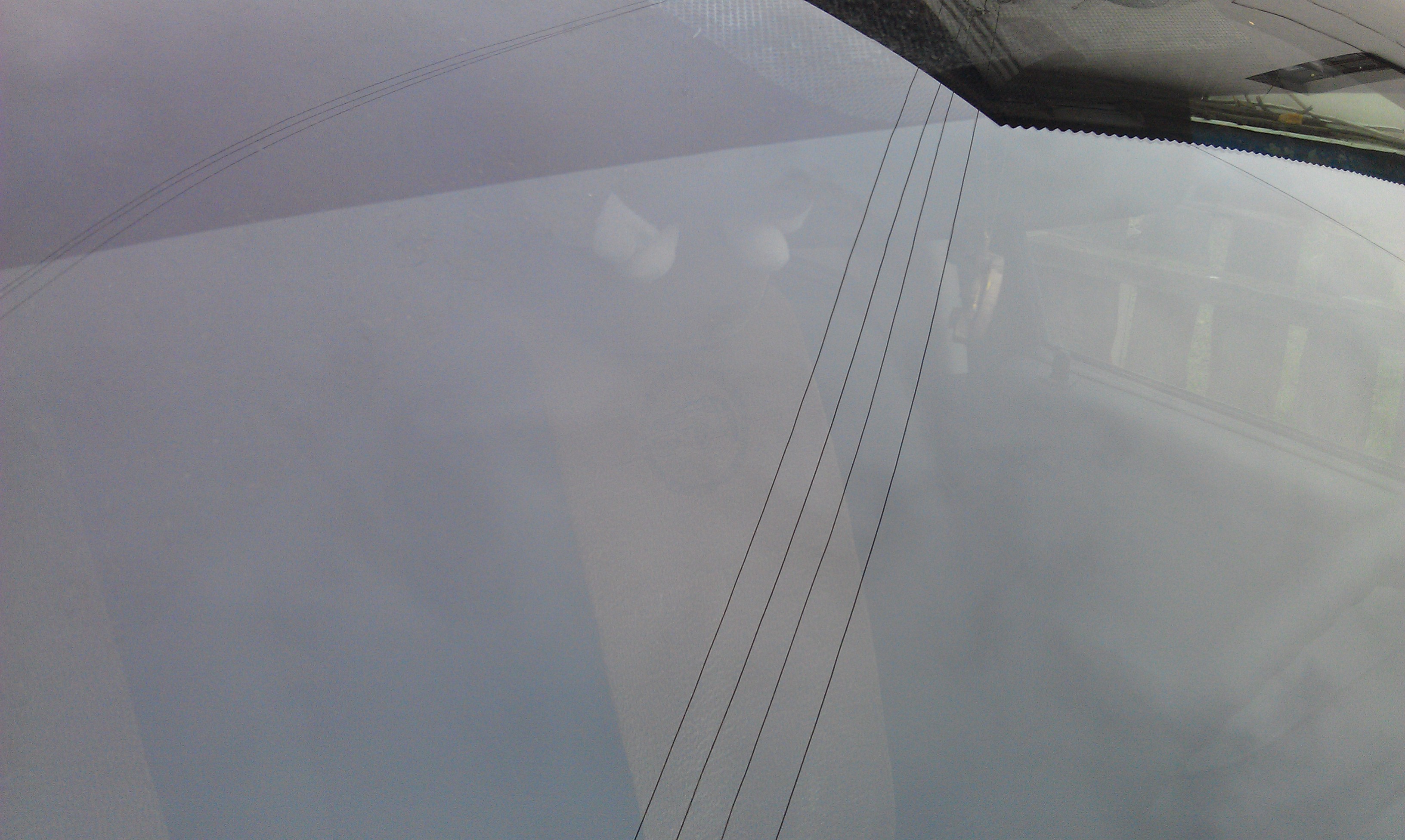

Моя скрытая установка видеорегистратора Qstar A7 Drive Full HD - Ver.3.0
Отличная идея!

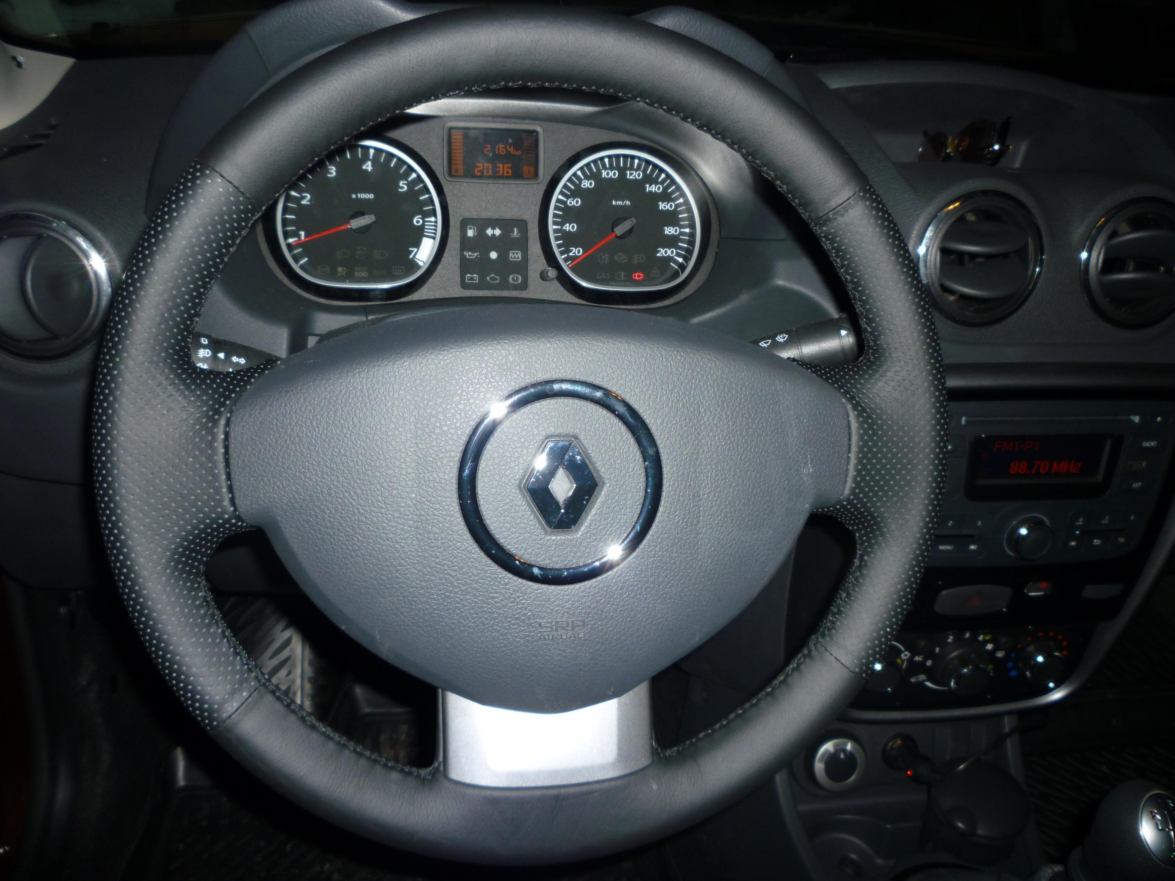

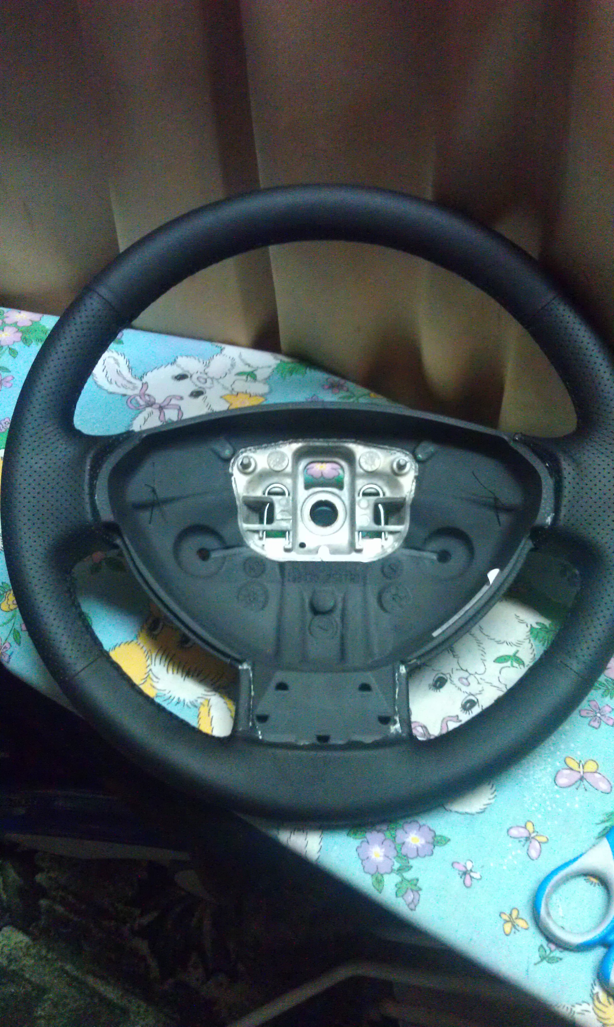

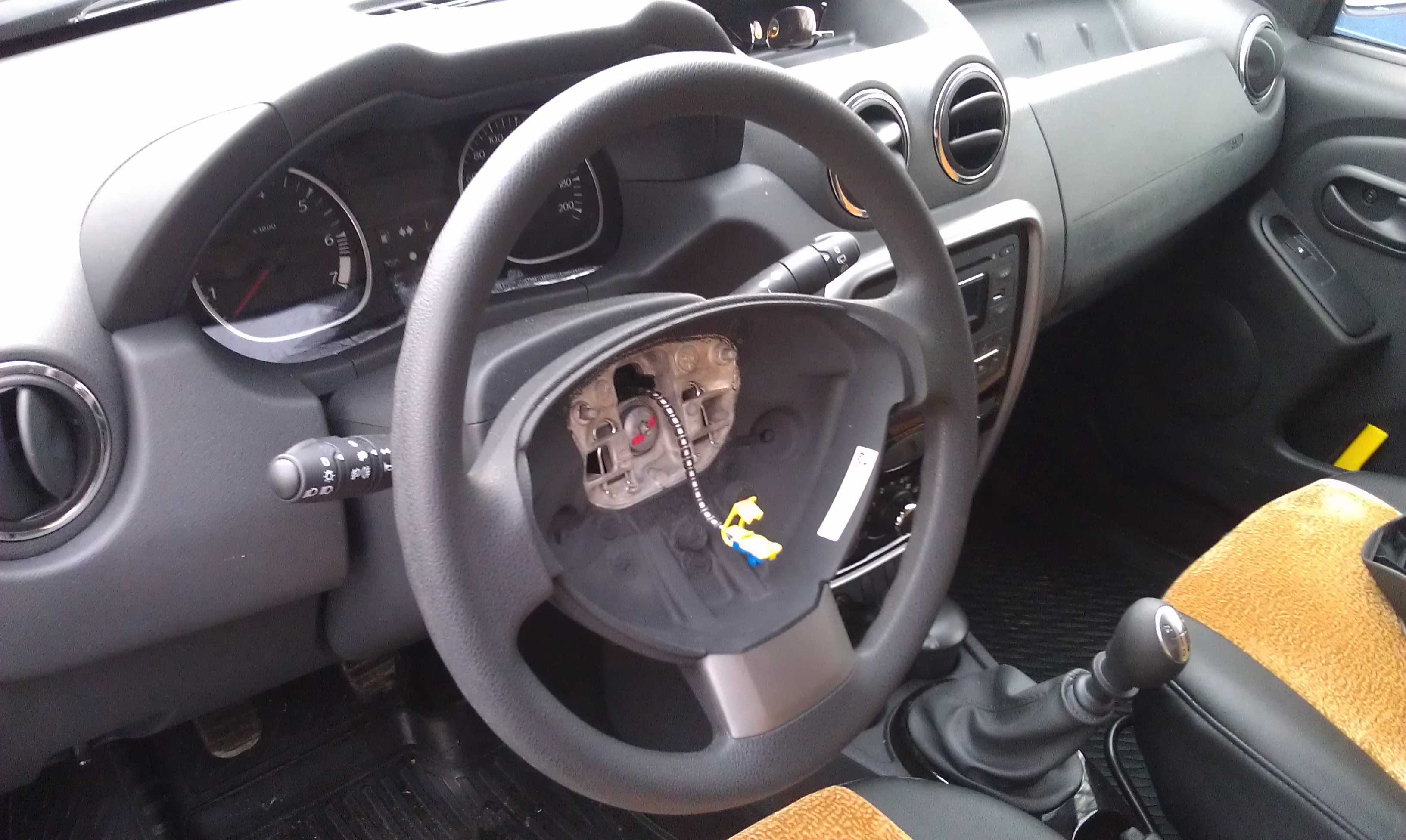

Сегодня была установлена кожаная накладка на руль обшивала жена я только снял и поставил на место руль
ID:	381   Нажмите на изображение для увеличения
ID:	382   Нажмите на изображение для увеличения
ID:	383   Нажмите на изображение для увеличения
ID:	384   Нажмите на изображение для увеличения

Реально кожа или какая нибудь экокожа?

Реально кожа. Если хочешь скину в личку где брал?

Да нет,пока не надо,у меня ж стёп,у него типо тоже руль обтянут кожей молодого дермантина.

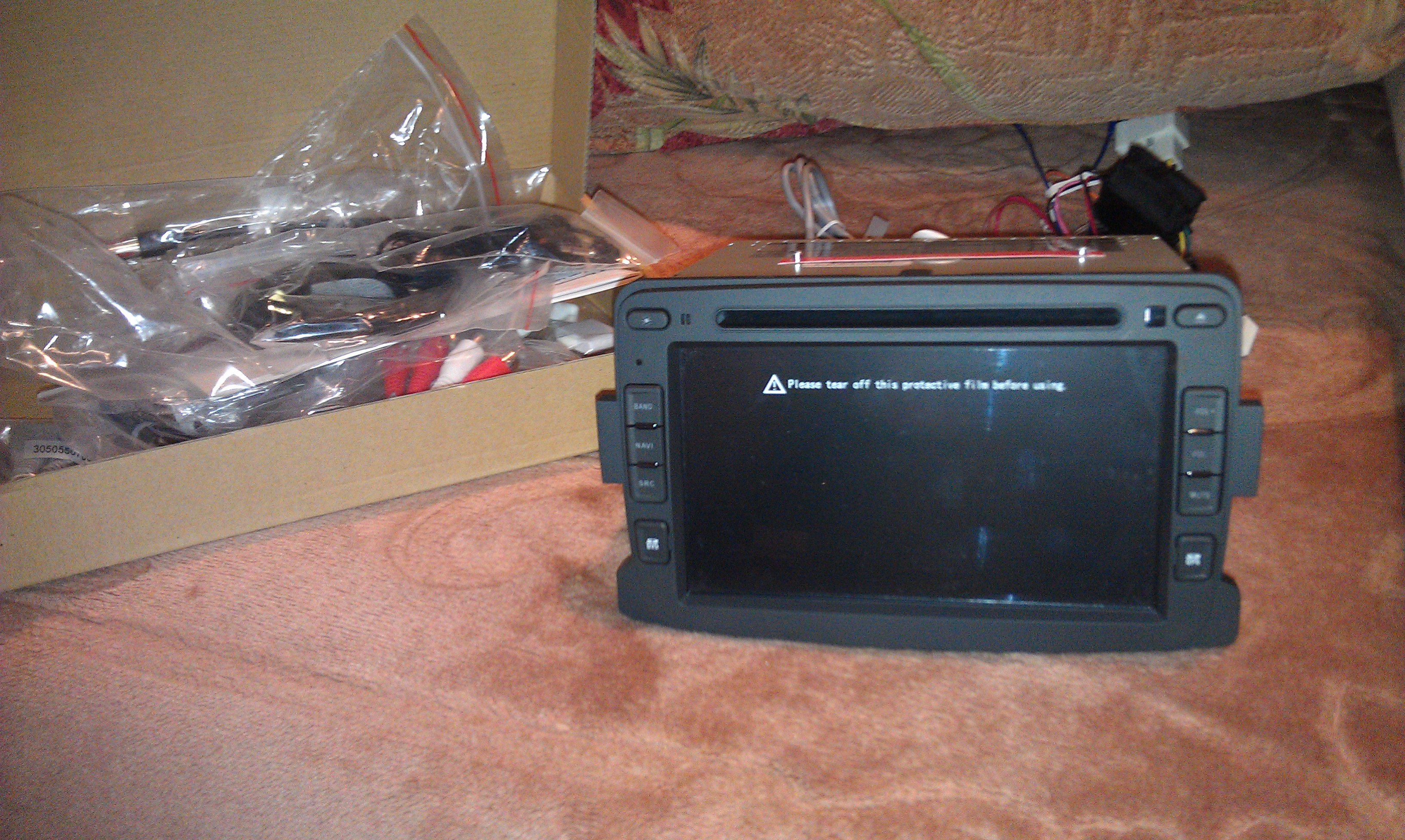

Сегодня из Китая пришла моя посылка с магнитолой CompuCN CN-A157
ID:	541   Нажмите на изображение для увеличения

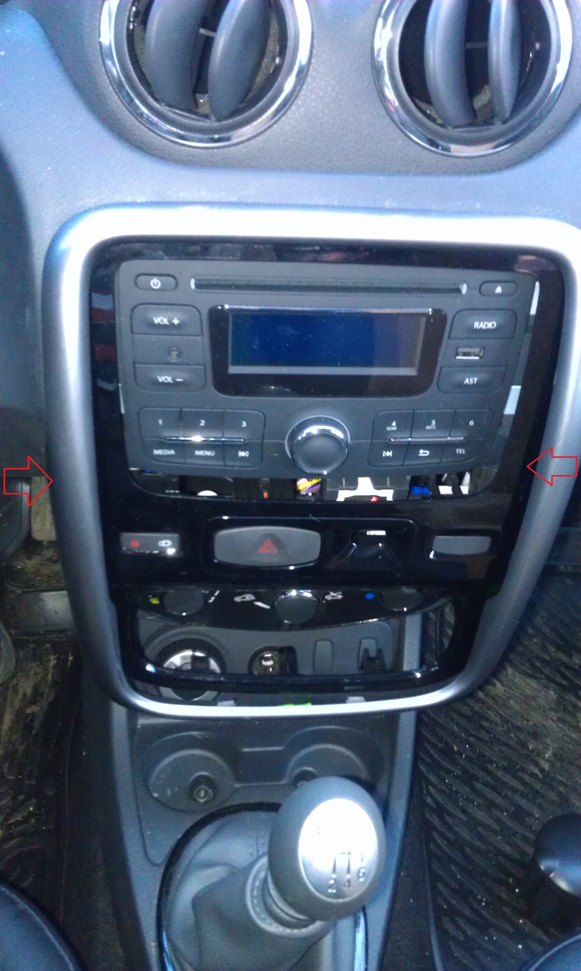

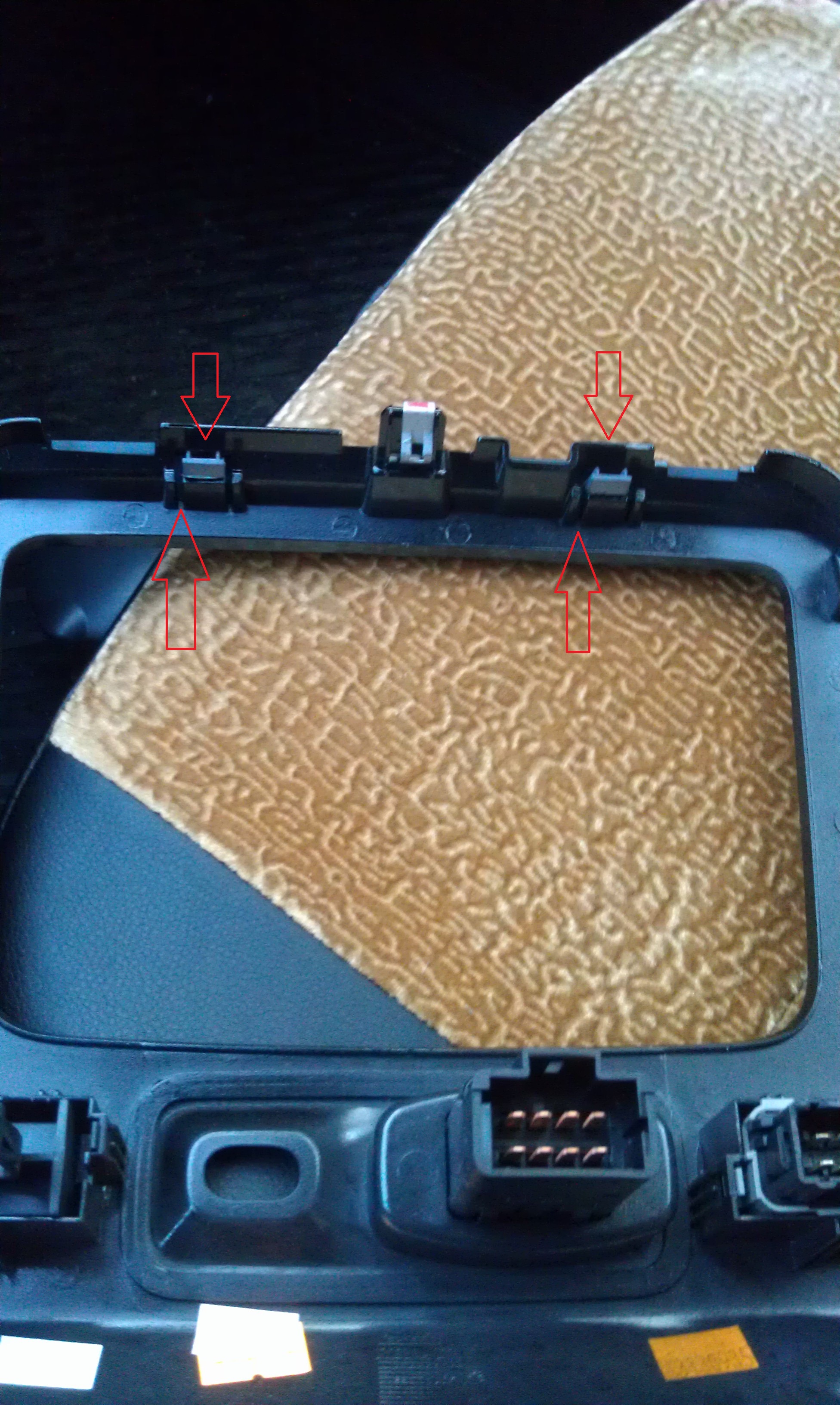

Снятие и установка передней панели
1 фото тянем за низ серебреной накладки отстёгиваем до верха самый верх не трогаем
2 фото тянем за бока чёрной накладки и идём вверх отстёгиваем в месте с серебреной накладкой
3 фото шлицевой отвёрткой поддеваем усы у чёрной накладки нижние стрелки и давим на серебристую накладку верхние стрелки.
ID:	544   Нажмите на изображение для увеличения
ID:	545   Нажмите на изображение для увеличения

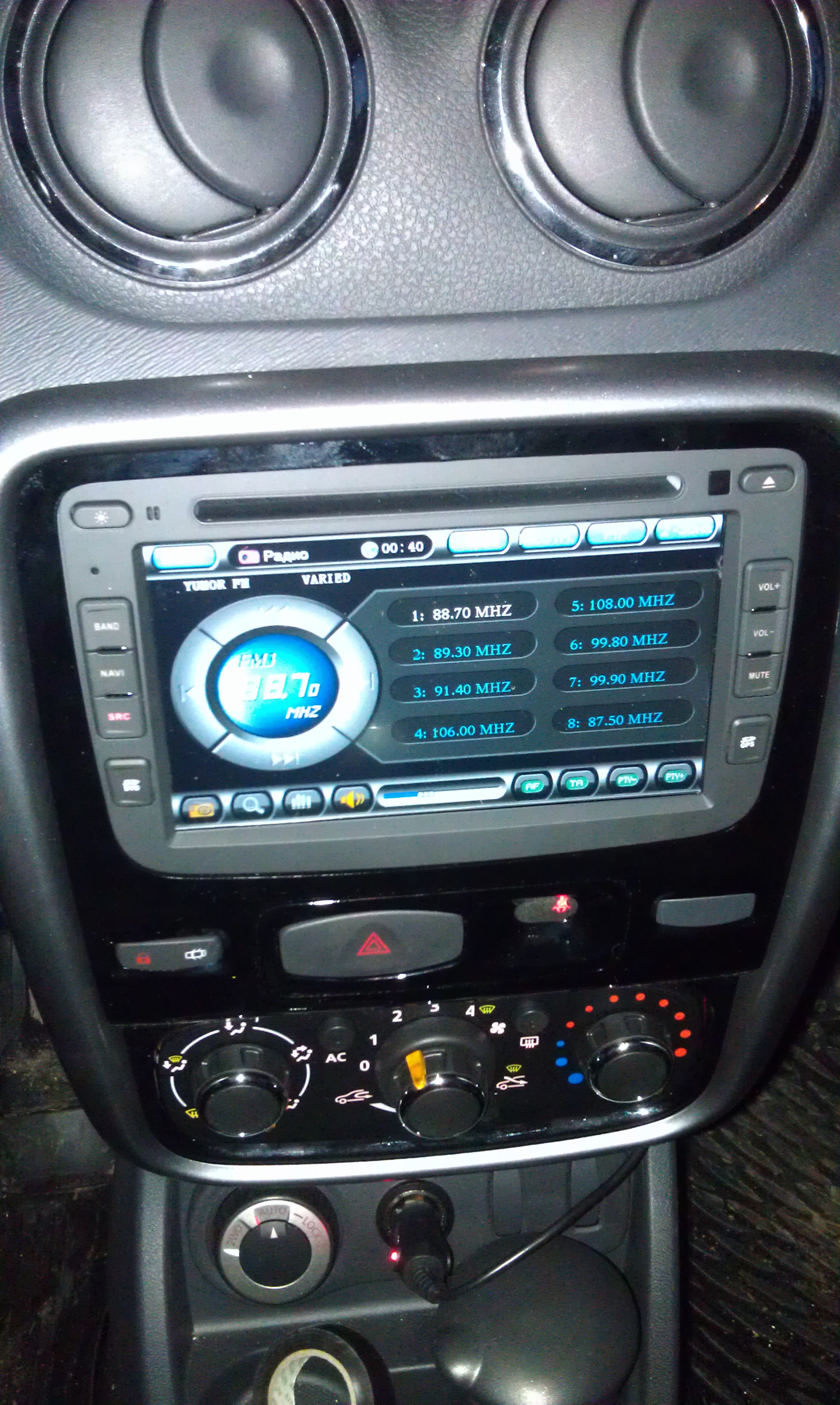

Вот что у меня получилось
ID:	547   Нажмите на изображение для увеличения

Альберт, Здоровско получилось. Делись впечатлениями подробными от дальнейшей эксплуатации.
