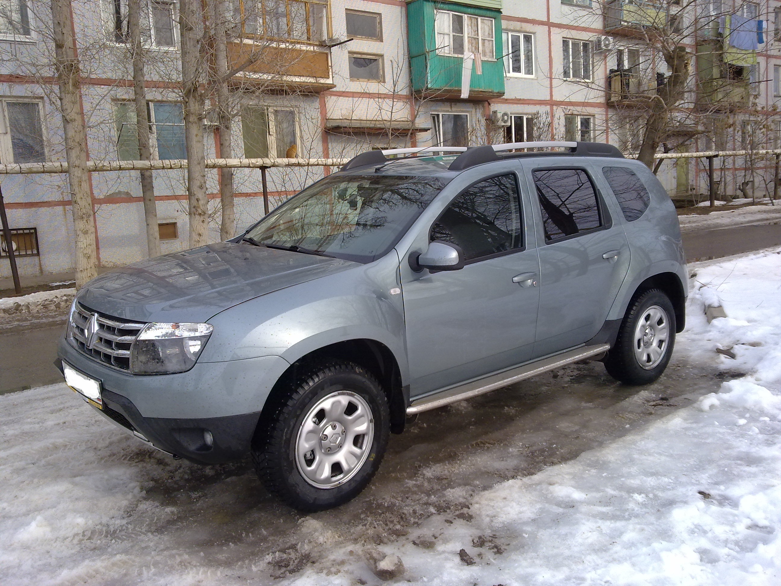

Конечный результат:
[IMG][/IMG]
[IMG][/IMG]

я так понимаю элемент чисто декоративный, возникает вопрос, на сколько удобно на дугу вставать ногой и если это неудобно, то получается выходя из машины ногу надо ставить ещё ширше дабы не запачкать штанины, судя по фото дуга выходит за порог..
Несомненно любые хромированные дуги это больше элемент декора,настоящие отбойники на которых можно повиснуть,ударить без последствия должны быть толщиной хорошего швеллера как на средней кранбалке,просверлены сквозь кузов и скреплены с внутренними дополнительными ребрами жесткости(каркасом). Но стать на них можно не погнутся, крепление порогов металл 10мм и хромированные трубы толщиной 10см

вопрос волнующий жену, встав на такую дугу на каблуках, нога не уедет? а то она небольшого роста, не будет эта дуга дополнительным барьером для выхода из машины...

Дуги не только элемент красоты, но и очень хорошо предохраняют от пескоструя и грязи. Передние брызговики у меня штатные, об элегантных лопухах пока не задумываюсь.
