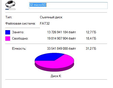

Не! 1 Гб/сек - это скорость чтения с неё. Её объем - 32 гига.
Колега такую же купил в каком-то дешевом нашем магазине, у него еще и объем вместо 15Gb - 2Gb
Упс! Посмотрю сколько инфы в мою влезет.

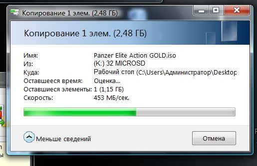

Возможно я ошибся.

dg972, чего за космос??? Откуда такая скорость?

Хотите повторить такие цифры практически на любой флешке, делаем так:
1. Копируем на флешку большой файл.
2. Сразу же копируем с флешки этот же файл.
3. Видим космические скорости
Проводит второй эксперимент:
1. Копируем на флешку большой файл. (можно пропустить если он уже там)
2. Отключаем флешку от компа и подключаем обратно.
3. Копируем с флешки этот же файл.
3. НЕ Видим космических скоростей
Объяснение простое, в первом случае, данные копируются не с флешки, а из буфера в памяти.

В общем кеш! Я не смог найти на винду прогу для теста флешек. Может кто подкинет ссылочку.

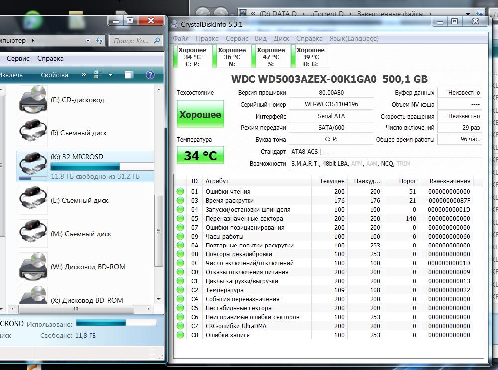

Внутренний картридер, в него воткнута микроSD через адаптер SD. Винда ее видет как диск "К", а в проге только четыре HDD.

Для тестирования используется CrystalDiskMark, а CrystalDiskInfo для мониторинга состояния жестких дисков.
Скачайте именно CrystalDiskMark с того же сайта

Гы-гы. Чем ближе старость - тем больше тупость.
