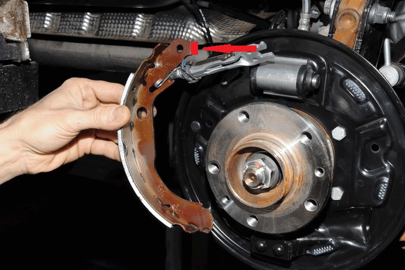

Как вариант, увеличить длину толкающей части колодки- путем наварки металла...

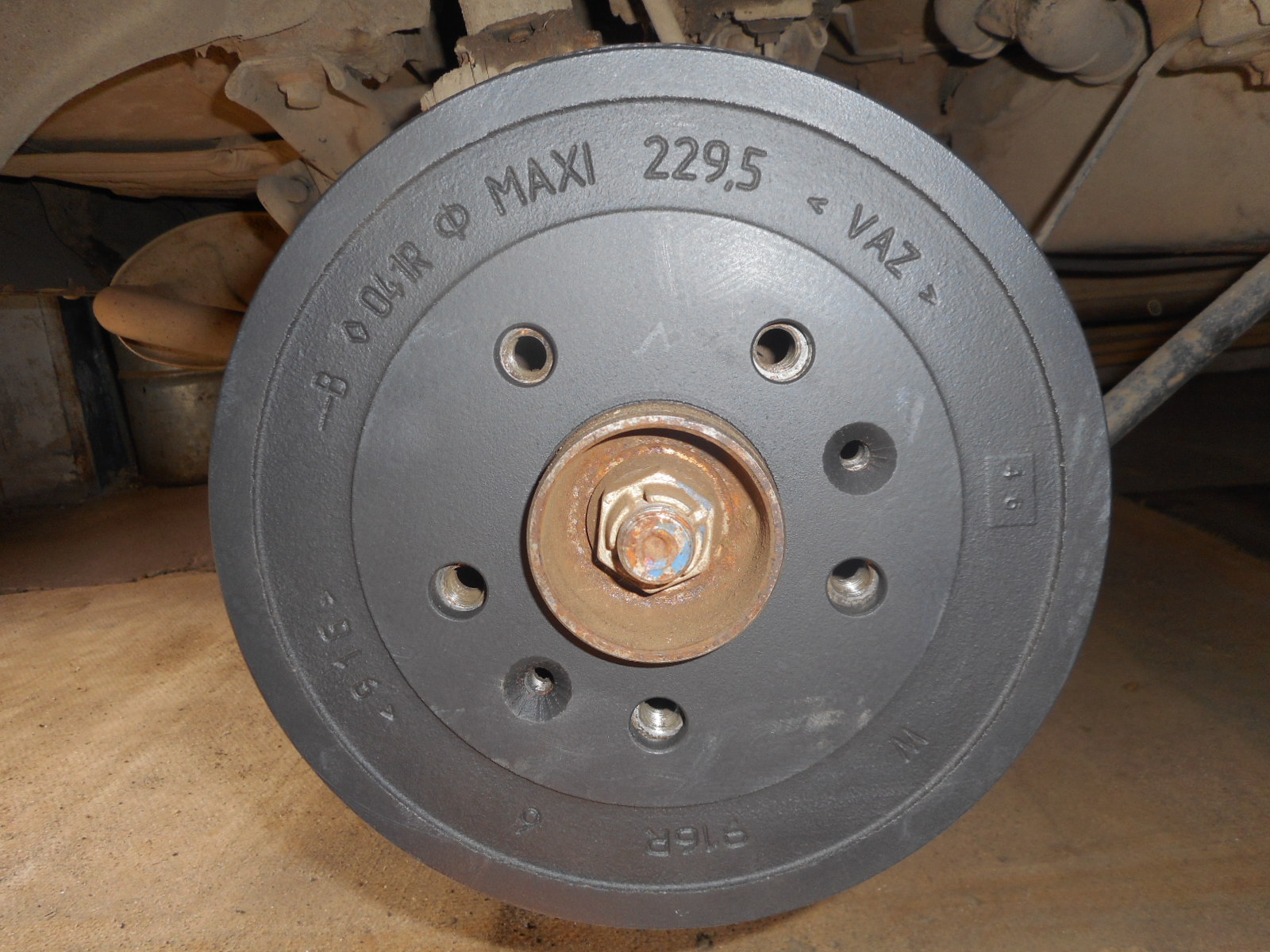

Lada 82 00 835 832. Конвейерные задние тормозные барабаны 4х4, оригинал от VAZ-распродажа. Логотип от рено имеется, себе такие уже поставил-юзаю. Цена вопроса ~ 2к. за шт.

Распродажа где? Ссылочку можно?
Есть Автодок, Экзист, Емекс-в последнем дешевле, забивать на емекс как от Lada 82 00 835 832, по одному референсу не выдаст.

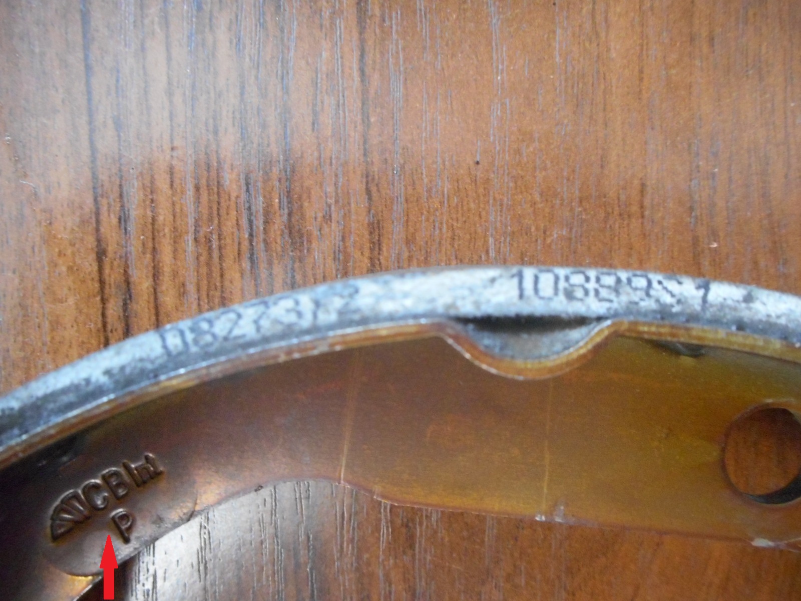

Будете смеяться, но на каптуре 16 г.в. жены, уже стояли барабаны вазовские...
Дык, локализация производства. На рестайл и тормозные задние колодки ставили уже не от Bosch, а от CBint, я такого производителя даже и не слышал.
