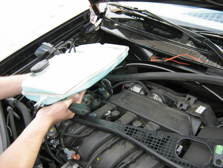

Разобрал облицовку.Вытащил бачок

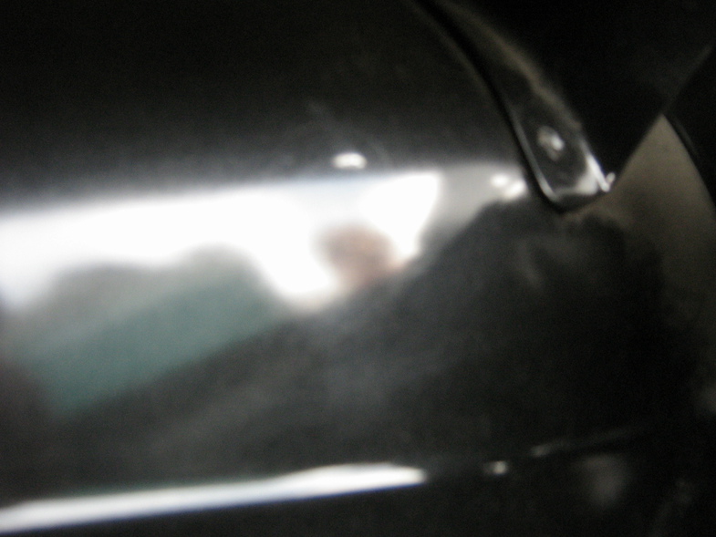

На кузове еле незаметное пятно натертости от бачка ( см. маленькая точка на темном фоне. До грунта )

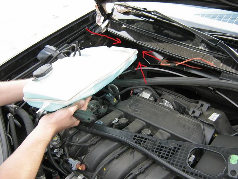

Обклеил стенку куском шумоизоляции. Указано стрелками
Бачок воткнул обратно.

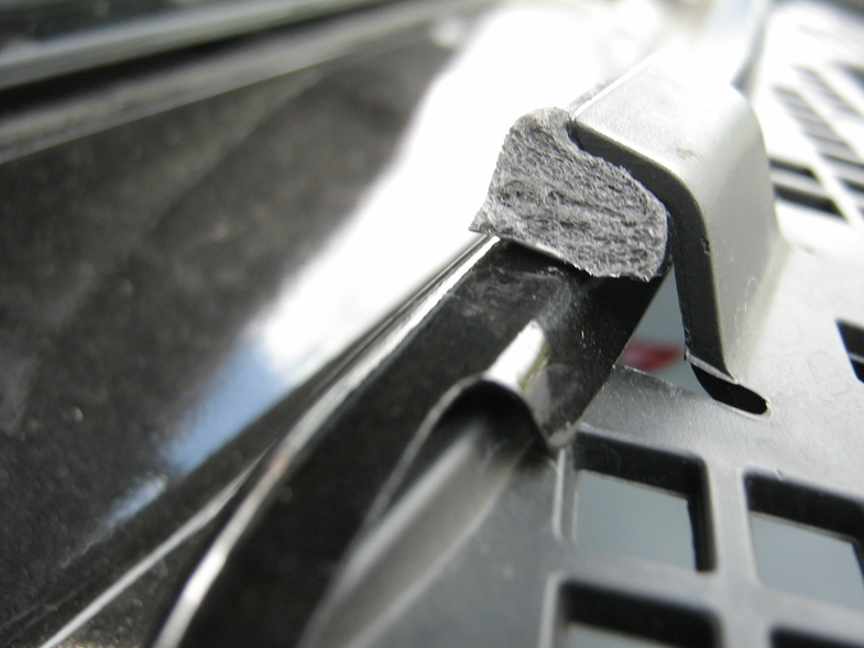

Попутно проведена ревизия плотного прилегания пластиковой облицовки к кузову.. Проклеил полоски на усах окантовки.
