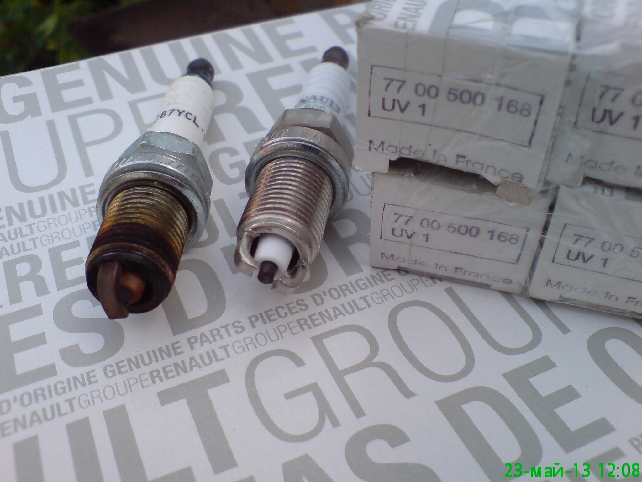

Специально выкрутил свечи. Мотор 2,0 л.
Свечи Сhampion RC87YCL
Нажмите тут, что бы увидеть фото.
Зазор между электродами 0,95+/-0,05 мм
Момент затяжки 25-30 нм
Ключ на 16
Отсоединить разъем от катушки зажигания
Головка с удлинителем на 8 , откручиваем катушку. Вынимаем катушку.
Свечным ключом на 16 откручиваем свечу, желательно предварительно продуть колодец от песка.
Судя по тому, что они стоят в моторе, значит они являются оригиналом.
Причем надо смотреть что лежит в коробочках...Бывает и не Чемпион...а Эквиум
и надпись на них....Renault 7700500155, с одним электродом.
Как бэ так...
Можно поставить свечи Renault 7700500168, с двумя боковыми электродами

Берете свечи из коробочки, лично я за оригинал с номером 7700500168 и просто ставите их. Ничего не подгибая и ничего не надо мерить.
Или по другому - берете свечи, которые по каталогу подходят. Открываете коробочку и просто ставите..
И эксплуатируете от ТО до ТО .

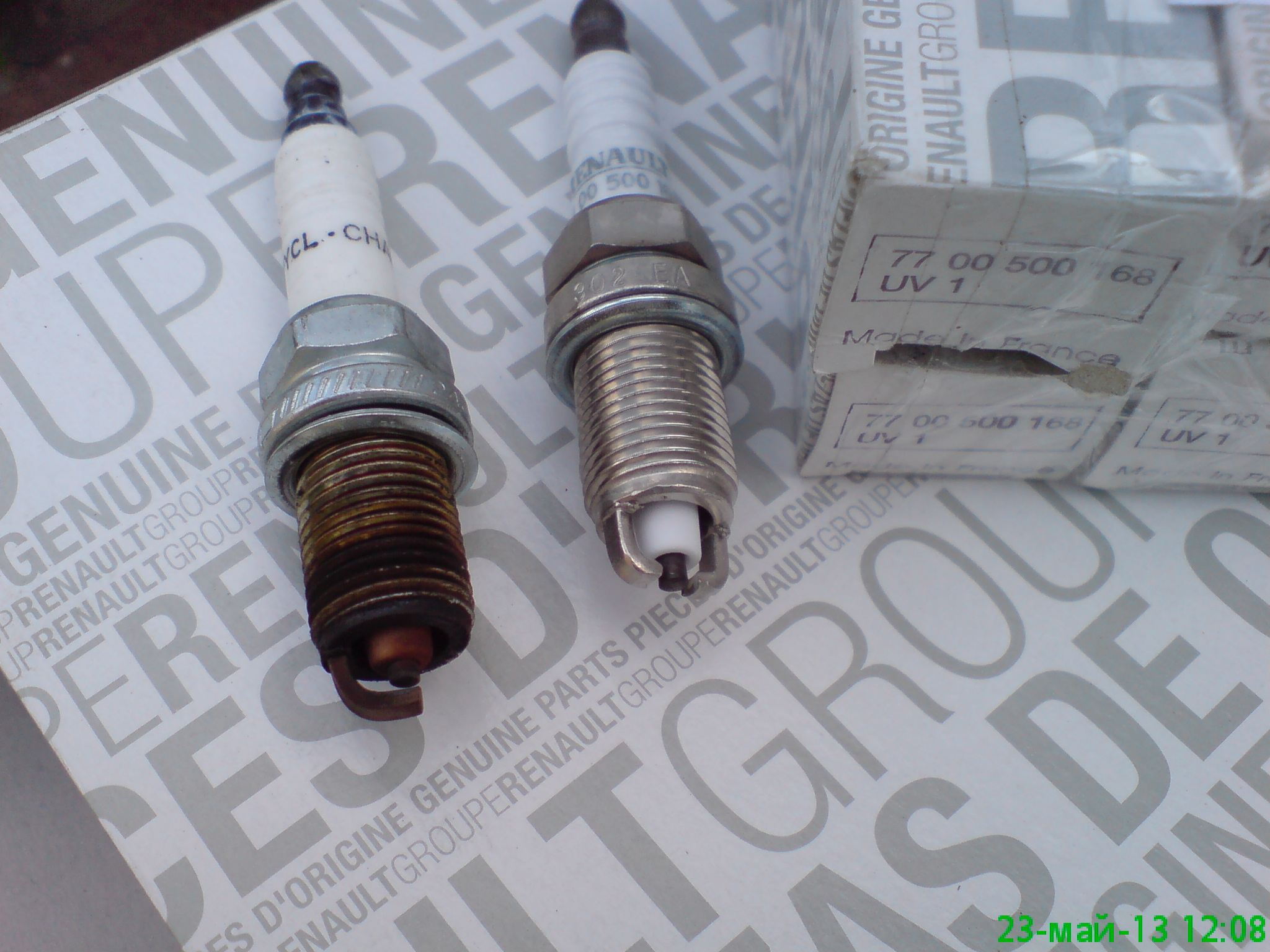

Сейчас стоят с завода такие (на фото слева), по каталогам Экзист я себе выбрал такие (фото справа). Кстати что скажете про свечи которые слева, эти свечи отработали 12 т.км.
Nik40rus вне форума   Вверх Ответить с цитированием
Старый 12.06.2013, 21:06   #24
Nik40rus
Регистрация: 20.12.2012
Адрес: Калуга
Авто: 2.0, 4x4 MT, Priv
Сообщений: 43
Nik40rus
Чёт фотки не вставились. Вот фото.
ID:	10201   Нажмите на изображение для увеличения

Через 3 недели на ТО-1. Не могу решить :менять свечи или нет. Пробег 12900 км. По-моему, мало для замены...
Nik40rus, теперь склонился к их замене.

Сообщение от Nik40rus Посмотреть сообщение
Если у Вас мотор 2 литра , то передайте привет 92-му бензину , на котором катаетесь. Он в лучшем случае 86-87.
Monroy вне форума   Вверх Ответить с цитированием
