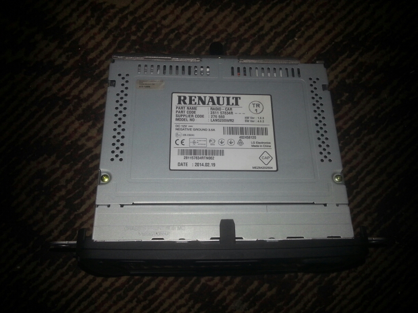

По умолчанию Впечатления о MediaNav
Появилась необходимость в камере заднего хода. Вариантов, чтобы сохранить функционал подрулевого джойстика и штатную громкую связь, других я не стал рассматривать, купил у соклубня Нав с купленным им ранее Медианаврусом. Камеру заказал также у нашего соклубника - DaveMF из НН, должна на днях приехать. Пока запихнул и подключил балалайку. Правда, не с оригинальной антенной, которую бывший хозяин не смог снять, отдал мне только синий разъем от нее - видно на фотке, который приделал к неродной антенне, Навител заработал, 7 дорог у меня почему-то не запустилось. Пока разбираюсь в чем дело. Насчет антенны были сомнения, она больше похожа на gsm-антенну и выглядит как прямоугольная тонкая пластиковая пластинка -фотки есть у меня в журнале или вот ( http://imglink.ru/show-image.php?id=...bf5a924f37e7bc
http://imglink.ru/show-image.php?id=...4bbedf8681be02 ), но, поскольку навител работает, значит она нужной системы, есть еще одна, в виде квадратной черной коробочки - менять ли уже установленную на нее, не знаю. Или не трогать, раз работает. Менять или нет?
Что могу сказать- звук качественнее (диапазон верхов и низов шире), максимальная громкость процентов на хх выше, т.е. усилок помощнее.
Колонки уже давно не штатные в машине - спереди и сзади Пионеры среднего уровня 3х полосные ( однозначно гораздо лучше штатных ).
Если кому нужна предыдущая магнитола в отличном состоянии - в л.с.
Попробовал использовать карты - очень даже удобно с навителом,
видео проигрывает нормально.
Как поставлю камеру заднего вида - отпишусь.

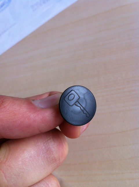

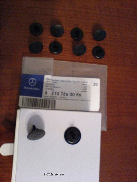

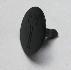

Arrow Заглушки личинок дверей - нужная мелочь.
На машинах езжу давно, когда- то в моей жизни были Мерседесы, до сих пор остались только положительные воспоминания и эмоции. Это я так начал издалека
Со временем, на подавляющем большинстве машин, личинки замков дверей очень часто и быстро закисают из-за их регулярного неиспользования, туда попадает влага и активно идет процесс окисления. Для того, чтобы их оставить живыми,- можно личинки смазать и поставить защитные заглушки. Я использую подобные вещи от Мерседес, номер детали A2107660056
Подходят ко всем машинам.
