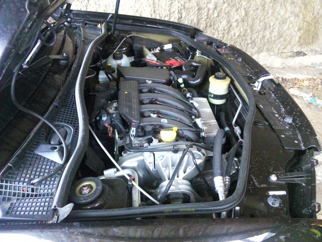

В.В.В.,от восьмерки,двойной подушкой идеально подходит

Серый1965 Серый1965
вот от восьмерки

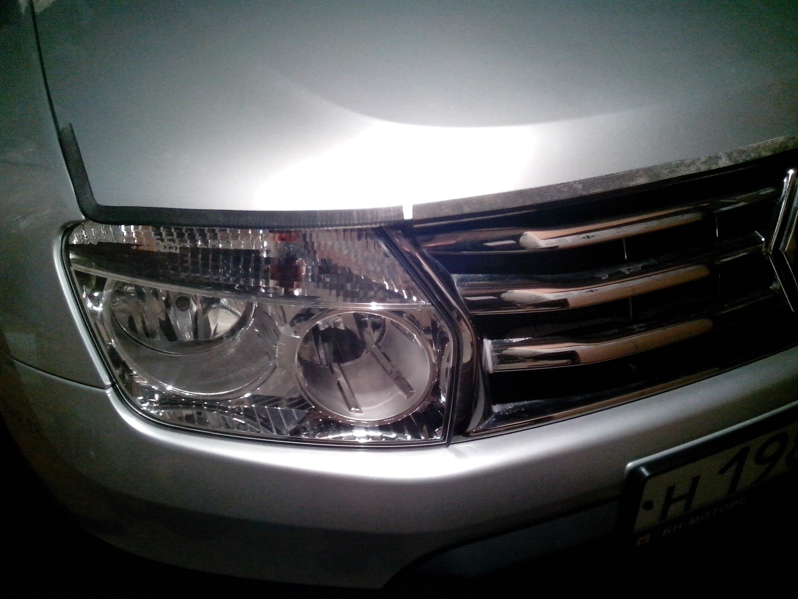

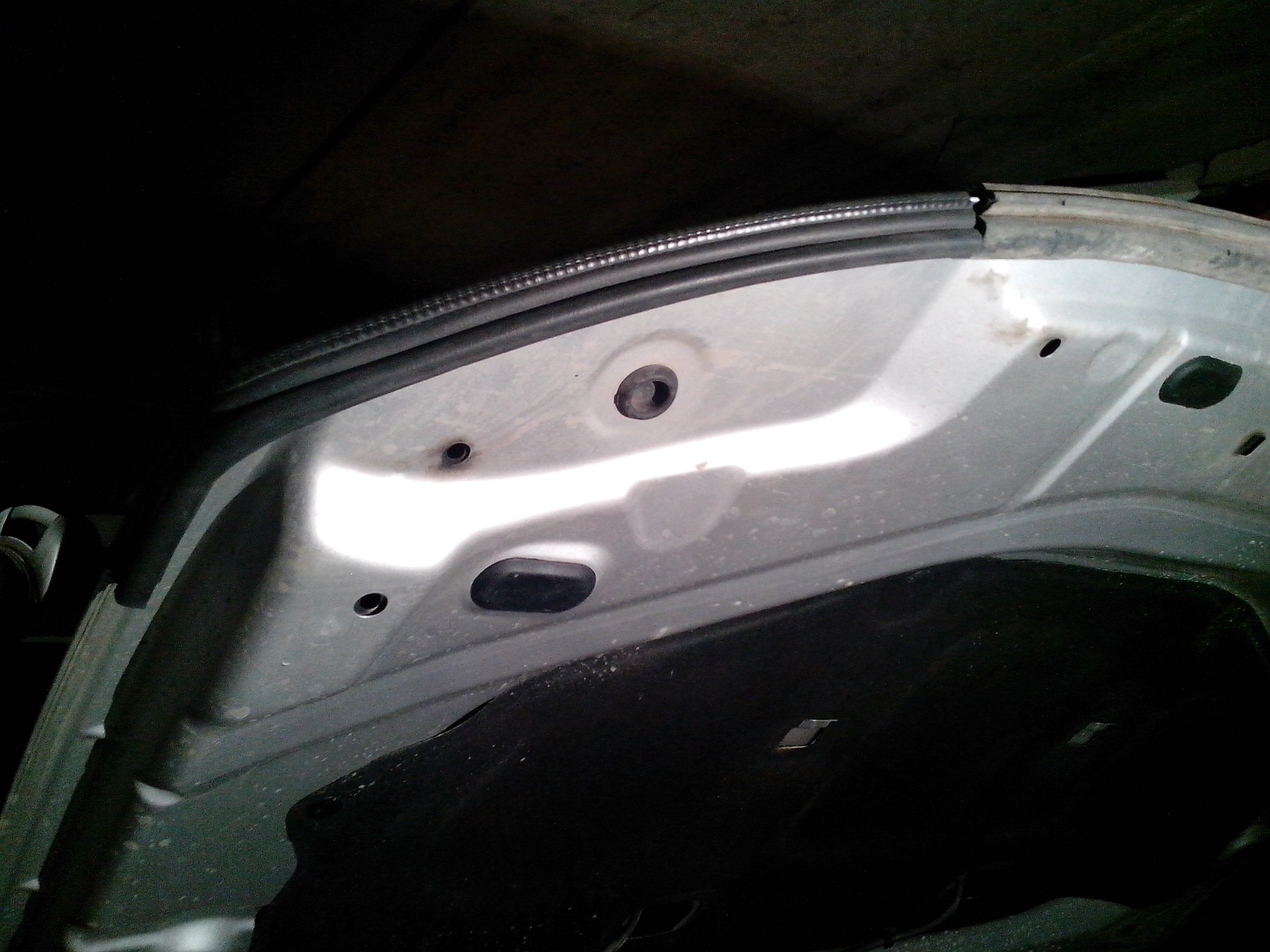

Уплотнитель по буртику моторного отсека поставил сновья.
Все равно сверху постоянно много грязи на дигатель попадало. Показалось - через дырки за фарами и в другие поменьше рядом. В Логане так не лезло.
Решил проклеить над фарами и между ними по советам из соседней ветки. Но пока не потеплело и не купил профиля на клейкой ленте.
На днях споткнулся о профиль с Галанта (как от 8-ки, но толще), примерил на кромку капота - почти ОК!
В результате над фарами надел от 8-ки, а середину - галантовский, еще и кромку капота прикрыл. Пока так поезжу, посмотрю, что будет: может еще засвистит. Послежу за кромкой и как открываться будет.

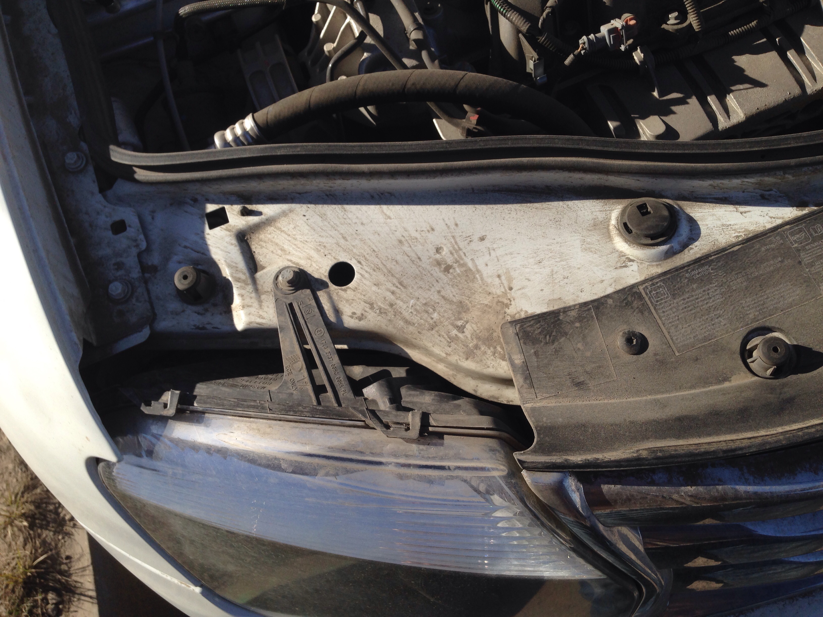

У меня выяснилась некомплектность по кожухам защитным. Проверить просто, смотрим в нижнюю решотку радиатора и если за ней по краям пустота, то у Вас так же некомплект по ним.
Через эти дыры видимо и происходит основное загрязнение.
Игорь, картинку бы для однозначности
Старый 14.04.2015, 23:05   #20
без кожуха
с кожухом
с другой стороны без кожуха
с кожухом
