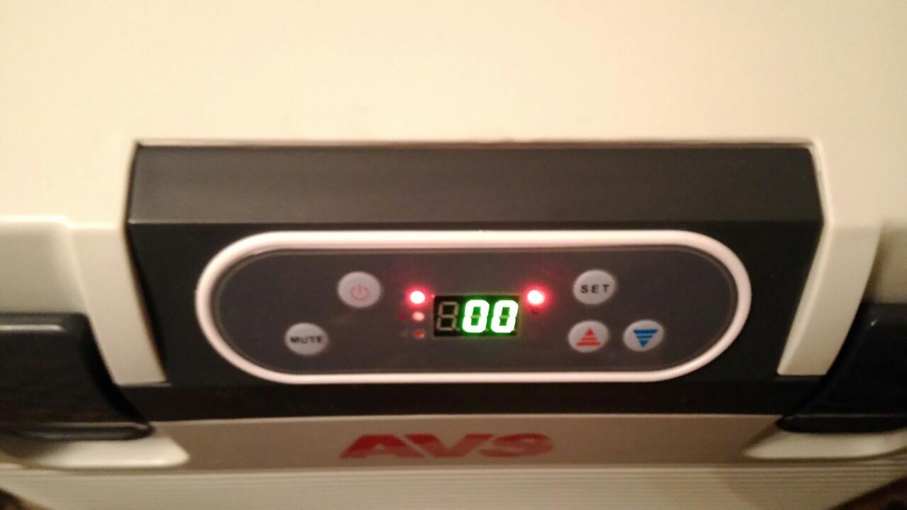

Мне интересно увидеть иней. Новая игрушка, нужно же увидеть 0 градусов воочию. Как только достигнет 0 положу бутылку есентуков 1.5, а через час попробую на себе охлажденную бутылку.
Сейчас показывает 01 градуса.

Итак холодильник достиг 00градусов. В него было только что помещены 1.5 литровая бутылка воды наполненная водой комнатной температуры и кружка на 0.3литра воды с подводным компьютером марки suunto. Которые показали температуру 24 градуса.
Отправил это все дело на час, сделал немного фотографий. Таймер запустил.

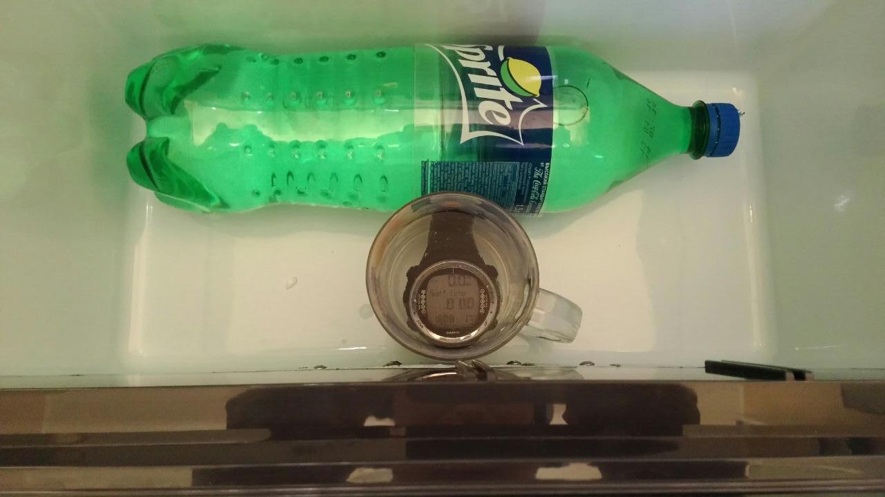

Итак, прошел час. Вода в кружке стала значительнее холоднее. Мега умный подводный компьютер показал температуру воды +17. Бутылка стала прохладнее на ощупь, но не значительнее, решил эксперимент продлить еще на 3 часа.
Температура отображаемая на экране поднялась до +4
Жду теперь еще 3 часа, таймер уже отсчитывает.
P.S кружка находится ближе к охладителю, бутылка напротив.
Точнее до этого она была около горлышка, переместил ее в центр поближе к охладителю. На фото видно.

Итак в ходе эксперимента возникли небольшие проблемы, у финского прибора заканчивается энергия в холодной воде. (Батарейку давно стоило поменять походу, используются по хронографу - уже тройной срок пошел). В итоге прибор установил температуру в кружке 8 градусов спустя 4 часа после помещение в холодильник емкостей с водой в 24 градуса. Вода в бутылке покрывается инеем и помещена обратно.
Сам холодильник показывает 0 градусов. Эксперимент решено продлить на ночь, только воду перелью из кружки наверное в пластиковый стакан ну и извлечь придется финского трудягу.
Спустя 5 часов вода в кружке 6 градусов, она была перелита только что в пластиковый стакан, температура по холодильнику -1. Ну интересно будет узнать температуру воды утром, только вот ума не приложу чем измерить, подводный компьютер не включится если я его оставлю в воде, т.к. батарейка остыла, детский термометр не рассчитан на такую температуру. В итоге, вроде нет ничего под рукой. Утро вечера мудрее, завтра придумаю что-нибудь.

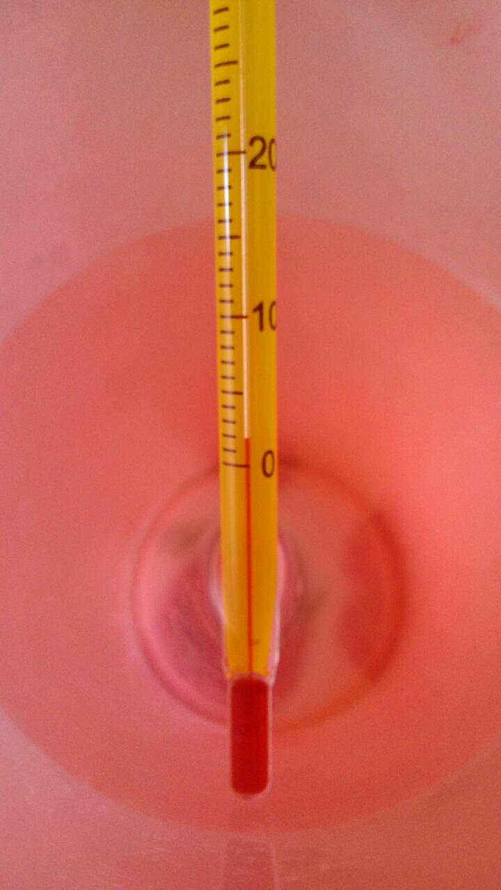

Был изъят из аквариуму термометр. Он как раз рассчитан до 0. Вода из под крана 10 градусов по термометру и suunto. Эксперимент продолжается.

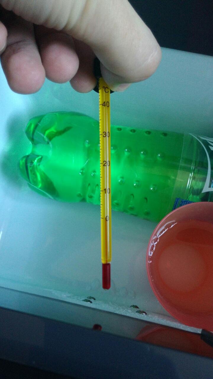

Холодильник включен уже 15 часов с помещенным внутрь стаканом воды и бутылкой 1.5 литра. Показывать спустя 5 часов стал -2.
По утренним показаниям:
Холодильник показывает -2,
температура на дне 0,
температура в стакане +2,
температура в бутылке +4.
Извлек бутылку 1.5 литра спустя 15 часов, оставил только стакан с водой.
На youtube есть видео где данная модель морозит. Толи у меня жарко на кухне, толи видосы на youtube не честные
Вроде как у меня все... В принципе температура в 0 градусов внутри холодильника хороший показатель, за такие деньги, без хлад элементов.
Минусом считаю это шум издаваемый холодильником (есть тихий режим, но я его не использую так как температура ползет с ним вверх).
Стоит оговориться что тест проводился в покое и от сети 220.
ID:	60110   Нажмите на изображение для увеличения

Сообщений: 20,563
Подводник,
В общем, примерно то, что и ожидалось. Холодильник работает, но чудес не бывает, охлаждает он не быстро и максимум на 20-25 градусов относительно температуры снаружи.
Думаю, это никак не влияет.
Намного важнее наличие свободного доступа воздуха, ну и холодильник не полный, а всего одна бутылка.
