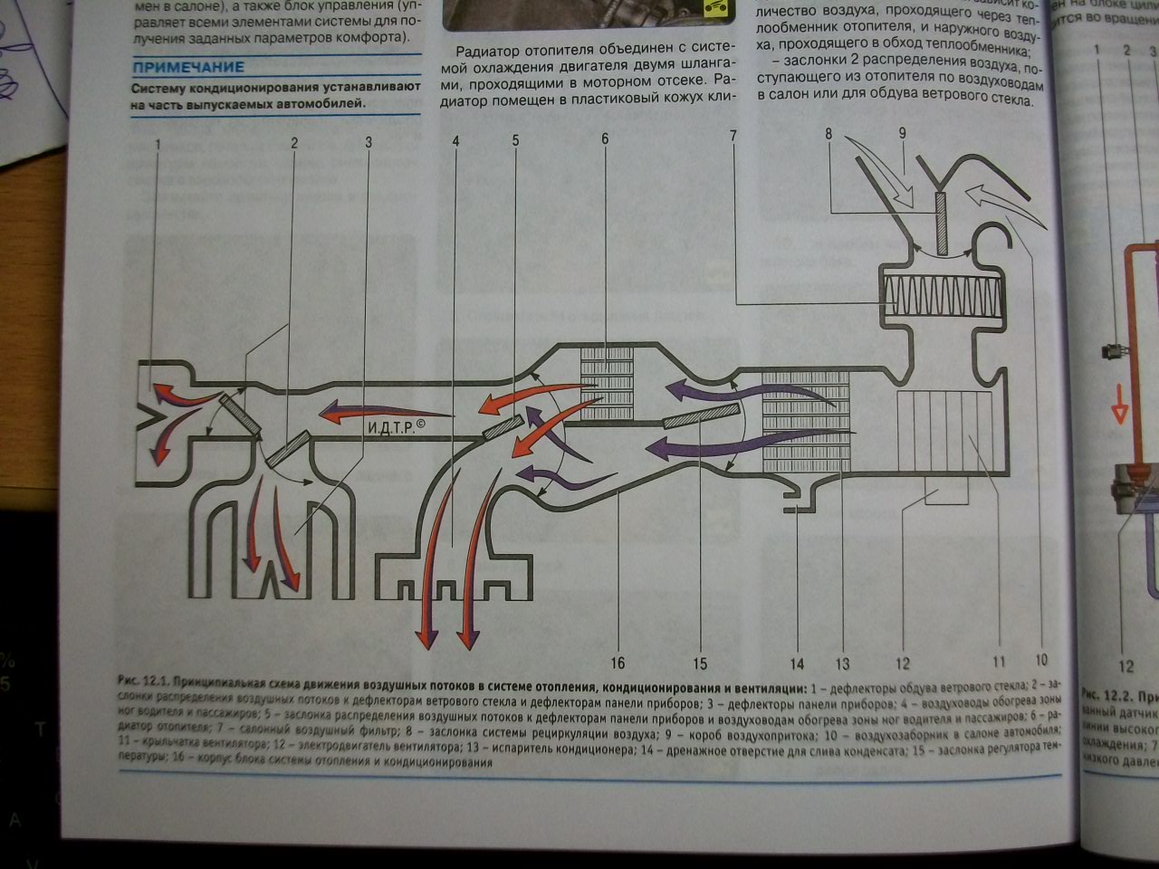

Вот бы ещё кто нибудь показал в каком месте воздушного тракта установлен этот ТЭН. Тогда можно было бы понять,стоит ли включать рециркуляцию (временно) для более быстрого прогрева салона.

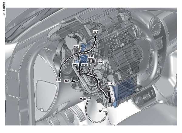

В Duster штатно установлен ТЭН (термоэлектрический нагреватель).
Место расположения на картинке - № 1113. Там-же видно место расположения реле управления ТЭН-ом №1067 и №1068.
Старый 07.12.2013, 21:08   #94
ХОЧУ
Аватар для ХОЧУ
Имя: Владимир.
Регистрация: 25.12.2012
Сообщений: 1,288
ХОЧУ ХОЧУ ХОЧУ ХОЧУ ХОЧУ ХОЧУ
Как то так. В Duster штатно установлен ТЭН (термоэлектрический нагреватель).
Надо попробовать включить рециркуляцию (на время прогрева салона). Судя по этой схеме, салон прогреется быстрее, хотя возможно временное запотевание стёкол.
