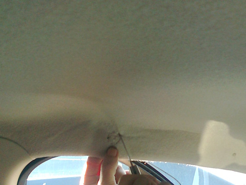

Установил ручку потолочную , со стороны водителя, такая же как на сторонах пассажиров. Спасибо Сане ( Шум ) , его золотые руки Вы видите на фото.
Намечаем дырки, там в кузове есть штатные места. ( а ручек нет )

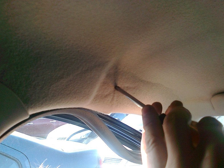

Прикладываем ручку к дыркам и прижимаем ее, чтоб на обивке остался контур, который около штырька.
Вырезаем очень острым ножиком по контуру торца ручки ( отпечатку ) дырку
И так с обоих сторон

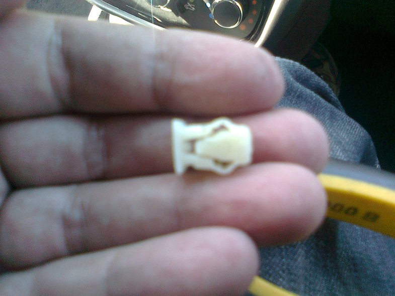

В кузов вставляем пистоны, там под них есть место !!!
Вот такие

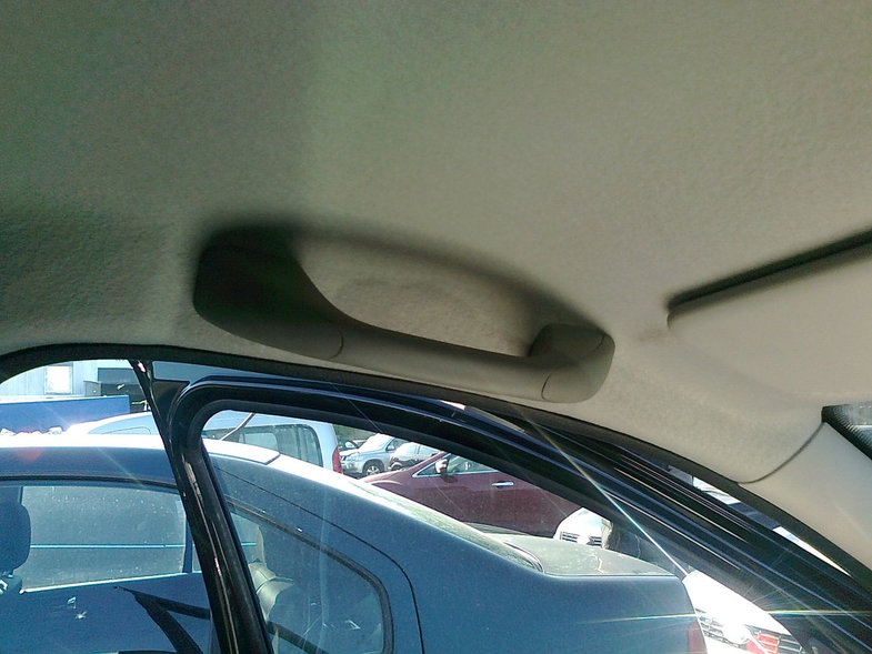

Прикручиваем ручку саморезами , и получаем результат
Захочешь оторвать - не получится... проверял лично, такую же ручку ставил на Логане
