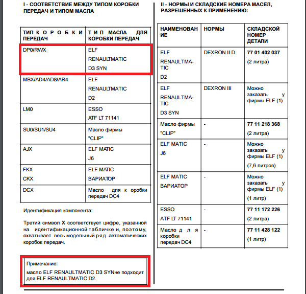

Коллеги! Прошу помощи пересмотрел весь форум и совсем запутался так какое у нас масло в DP2, D3 синтетика или G3 минералка, по подобию моторных знаю что смешивать нельзя, а мы делаем частичную замену и по любому замесим. Опять нагородил всего подскажите:
Какое масло залито с завода?
Можно смешивать D3 и G3?
Зарание благодарен...

У нас в АКПП, по дилеру, залито масло ATF RENAULTMATIC D3 SYN синтетика, его и лейте смело!
ATF ELFMATIC G3 это минералка зачем вам эксперименты и лишняя головная боль.

Техническая нота 6012A-Renault.
