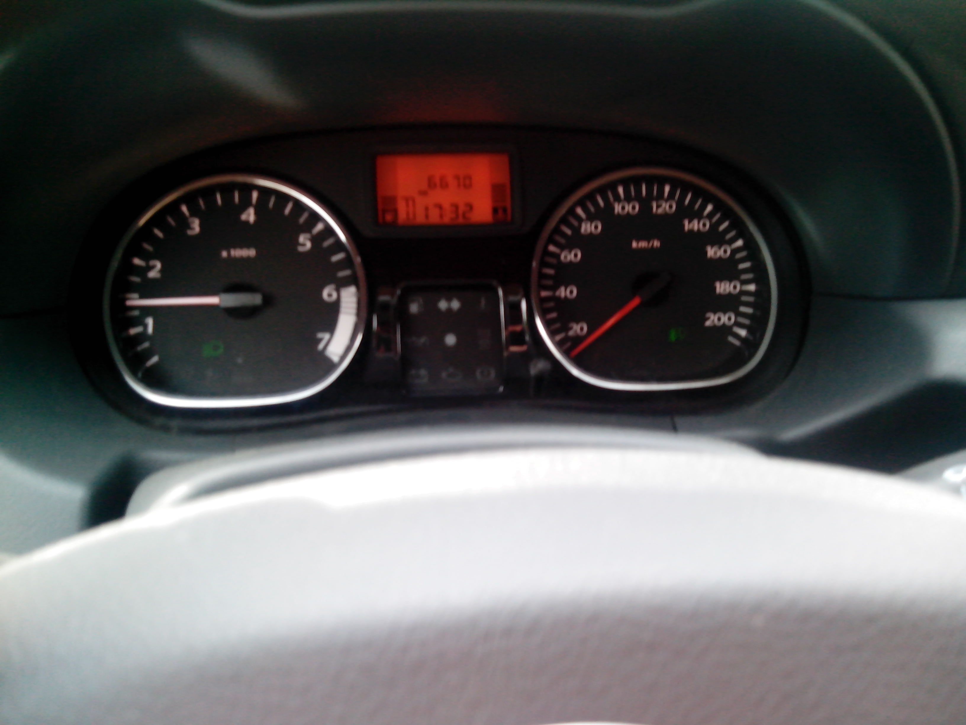

Сегодня на 6670км при скорости около 70-90 км\ч отказал спидометр, ну и счетчик соответственно.
При включении тестового режима стрелки двигаются:
http://youtu.be/z5_kDtW1jDI
Не нашел на форуме данной проблемы... Может кто подскажет чего?

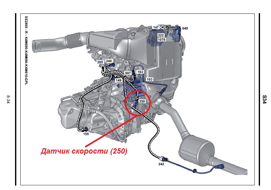

ИМХО отказ датчика скорости (или что то с проводкой от ДС, может контакты плохие).
В тестовом режиме идет калибровка и проверка приборки и только, и если в тетовом стрелки крутятся, значит нужно смотреть дальше начиная от ДС и заканчивая ЭБУ... Но я бы начал именно с проверки контактов датчика скорости
На картинке K4М с ручкой, а у чела автомат и там все не так просто. Датчика скорости может и не быть, а данные сниматься могут с АБС , тогда надосмотреть цепи блока АБС

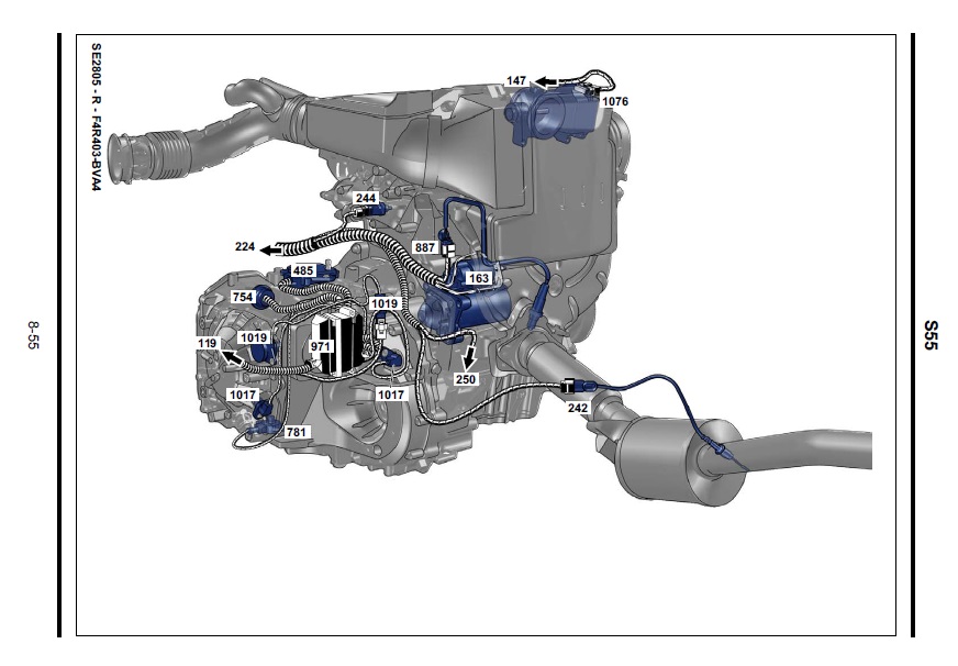

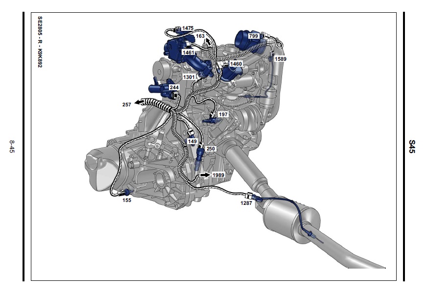

имеются и F4R и К9К. ИМХО не думаю что на авто с АКПП скорость меряется как то по особенному...
